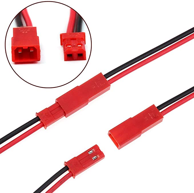

Ich würde gerne meinen Drucker auf diese Buchsen/Stecker umrüsten, um im Fehlerfall schnell Teile tauschen zu können https://de.aliexpress.com/item/1005004725921529.html?spm=a2g0o.productlist.main.97.6d694bef2Bz6DM&algo_pvid=03c82660-8907-4914-8e29-db8e47d10495&aem_p4p_detail=2022102912102412476978401137930003445345&algo_exp_id=03c82660-8907-4914-8e29-db8e47d10495-48&pdp_ext_f=%7B"sku_id"%3A"12000030244078708"%7D&pdp_npi=2%40dis%21EUR%2126.32%2117.9%2116.05%21%21%21%21%40214527fd16670706246578644d0780%2112000030244078708%21sea&curPageLogUid=bLpdRyHZO5WK&ad_pvid=2022102912102412476978401137930003445345_49&ad_pvid=2022102912102412476978401137930003445345_49

Nachteilig ist bei denen das die nicht gezielt zum Anlöten von Kabeln gedacht sind, wegen Knickschutz und so. Für die Heizplatte ginge sicher auch XP oder XT60 oder kleiner, da gibt es inzwischen auch einen tollen Knickschutz via 3D Druck Vielleicht hat ja noch jemand etwas besser geeignetes. Aber danke schon mal für den Vorschlag bzw sachlichen Beitrag

Die hier sind vermutlich nicht für den Strom geeignet, aber sicher für andere Verwendung nicht uninteressant:-) https://www.amazon.de/ikarex-shop-Stecker-Buchse-Kabel-Steckverbinder/dp/B082J3GGNP/ref=asc_df_B082J3GGNP/?tag=googshopde-21&linkCode=df0&hvadid=427700857838&hvpos=&hvnetw=g&hvrand=8238870126164542752&hvpone=&hvptwo=&hvqmt=&hvdev=c&hvdvcmdl=&hvlocint=&hvlocphy=9061056&hvtargid=pla-905450702787&psc=1&th=1&psc=1&tag=&ref=&adgrpid=103102571721&hvpone=&hvptwo=&hvadid=427700857838&hvpos=&hvnetw=g&hvrand=8238870126164542752&hvqmt=&hvdev=c&hvdvcmdl=&hvlocint=&hvlocphy=9061056&hvtargid=pla-905450702787

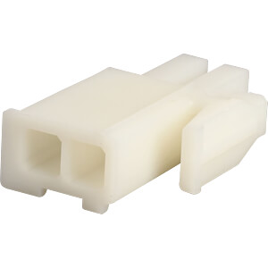

40Watt benötigt das Heatend bei 24V also 2A + Reserve sollte der Stecker also locker 4A verkaften AMP Mini-Universal-Mate-N-Lok ginge sicher auch, ist aber etwas arg groß vermutlich
https://www.reichelt.de/2-pol-mini-mate-steckergehaeuse-1-reihig-mum-2sg-p52985.html?&trstct=pol_13&nbc=1 Mini Mate könnte auch gut geeignet sein
