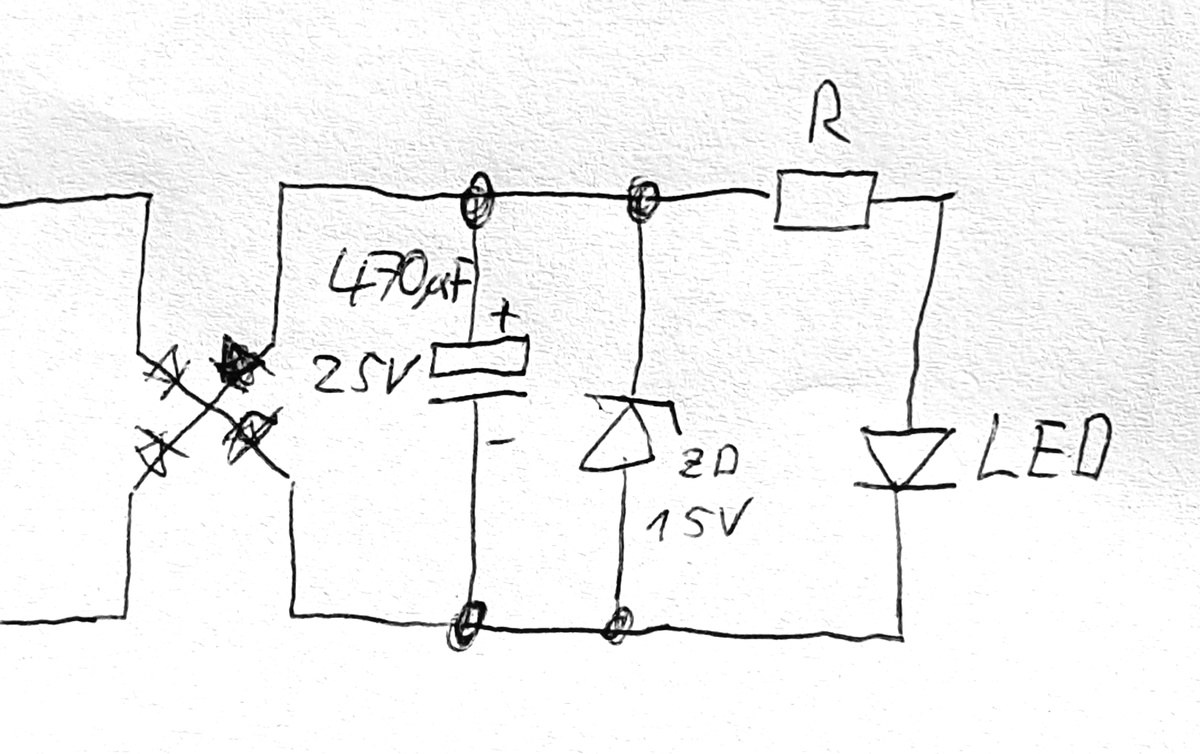

Liebes Forum,
ich arbeite für einen gemeinnützigen Verein, der sich damit beschäftigt
Menschen in Krisensituationen mithilfe von Design und Makeransätzen zu
unterstützen. Aktuell gibt es in der Ukraine immer mehr Stromausfälle
und um dem entgegenzuwirken und die Menschen dort resilienter gegenüber
neuer Lebensrealitäten zu machen sind wir im Ansatz ein Projekt
aufzubauen, um diese mit tragbaren und handbetriebenen 5V Licht- und
Ladegeneratoren auszustatten.
Hierfür werden wir mit dort lokalen Makerspaces, aber auch globalen
Makern zusammenarbeiten. Der Gedanke dahinter ist, ein Gehäuse mit
Getriebe und Antrieb (welches mit Open Source Ansätzen entworfen wird
und anpassbar ist) lokal 3D zu drucken und benötigte Elektronik
einerseits zu spenden, andererseits die Gehäuse an Bauteile vor Ort
anzupassen. Hierfür würde ich gerne ein simples Informationsblatt mit
absolut nötigen und „good to have“ Bauteilen zusammenstellen, welches
auch unterstützen kann, falls man nicht auf die idealen Bauteile

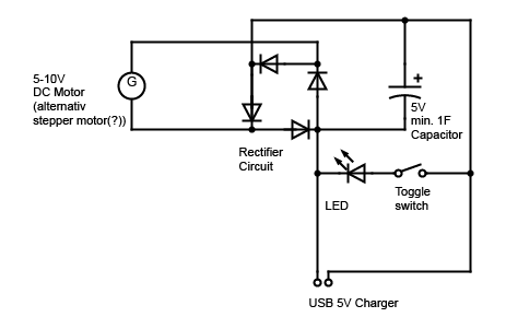

zugreifen kann. Und deswegen poste ich hier. Anbei findet ihr einen sehr
rudimentären Schaltplan, wie ich mir den Aufbau in etwa vorstelle,
hierbei gibt es aber natürlich Dinge zu bedenken, wie
Überspannungsschutz für den Super Kondensator und die LED und
wahrscheinlich noch einiges andere. Es sollte zum Beispiel auch eine
möglichst große Helligkeit gegeben sein etc. Ich bin Produktdesigner und
habe leider nicht das nötige Wissen, hier die idealen Komponenten
zusammenzustellen, die nicht nur effektiv, sondern auch möglichst
kostengünstig sind. Wenn ihr mich hierbei unterstützen könntet, würde
ich mich wahnsinnig freuen.

Die Rectifier Circuit ist nicht ganz korrekt gezeichnet.  Ansonsten
sieht die Schaltung extrem abgespeckt aus. Evtl. noch einen
Vorwiderstand für die LED spendieren.

Danke Michael für die Antwort, wärst du in der Lage mir einen korrekten
Schaltplan zu zeichnen?
von Stefan F. (Gast)
In der Schaltung fehlt eine Spannungsbegrenzung. Sie wird den
Superkondensator zerstören und eventuell auch das, was man daran
anschließt.

Das wird viel komplexer als du es dir gerade denkst. Mit so einem
Super-Kondensator kommt man nicht weit genug. Du brauchst einen Akku,
mit Laderegler und Tiefentladeschutz. Im Grunde mit der gleichen
Technik, die man auch in einer Solar-Powerbank vorfindet. Schaltpläne
dazu findest du sicher selbst im Internet.
Zusätzlich brauchst du eventuell eine Zenerdiode, welche die Spannung
hinter dem Gleichrichter des Generators begrenzt. Sie muss entsprechend
hoch belastbar und gekühlt werden. Fahrrad-Dynamos haben so eine Diode
inzwischen meistens integriert, ebenso den Gleichrichter.

Ähm, wozu braucht der "DC-Motor" im Schaltplan oben einen
Brückengleichrichter? Da sollte doch schon (wellige) Gleichspannung
rauskommen.
Es gab auch Kurbelradios, soweit ich weiß wird da eine Art Uhrwerk
aufgezogen, dann muss man nicht ständig kurbeln.
von Mani W. (e-doc)
> rauskommen.
Nur, wenn verkehrt gekurbelt wird...
Wie konnte ich das vergessen.
"Zwei Dinge sind unendlich, das Weltall und die menschliche Dummheit".
Beim Weltall war sich Einstein aber nicht ganz sicher.
Das kann man aber energiesparender mechanisch verhindern. Zwei
Diodenstrecken kosten Spannung.

von Mani W. (e-doc)
Ich würde mal vorschlagen:
Bevor ein sinnloser (rudimentärer) Schaltplan gezeigt wird, wo es
jedem Einzelnen die "Huaf" aufstellt, wäre es besser, ein
entsprechendes "Prinzipschaltbild" mit Kästchen und angedachten
Verbindungen zum nächsten zu malen, bevor man sich hier preisgibt...
Jedenfalls finde ich die Anordnung der Dioden echt FASZINIEREND...
Da habe ich schon schlimmeres gesehen:
von Alexander (alecxs)
Ja gibt dem Bruno jetzt mal einer einen sinnvollen schlichten Schaltplan
bitte?

Bruno W. schrieb:
> Hierfür würde ich gerne ein simples Informationsblatt mit absolut
von Dieter (Gast)
Empfehle die Darlander-Schaltung, mit zwei solchen Elkos und zwei LED.
Ein Überladungschutz fehlt, weil wenn jemand den Generator schneller
dreht, steigt die Spannung bis der Elko platzt.

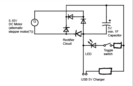

von Michael M. (Firma: Autotronic) (michael_metzer)
> Schaltplan bitte?
Im Prinzip kann er seinen obigen schlichten Schaltplan so lassen, wenn
das Produkt nicht wesentlich teurer als 1 Euro sein darf.
Vielleicht noch je einen Widerstand für die LED und den USB-Anschluss
und fertig.
Der Strom durch den Gleichrichter wird durch den Innenwiderstand des
von Εrnst B. (ernst)
> bitte?
bitteschön.
USB-Buchse und 4-Fach Batteriehalter gibt's für Cent-Beträge, die paar
Lötstellen sollten auch "Maker" nicht überfordern, und für das gesparte
3D-Druck-Fillament gibt's eine Kiste Mignonzellen.
Nimm wenigstens Schottkydioden. Es sind immer zwei Diodenstrecken in
Reihe zum Verbraucher, also werden mit normalen Siliziumdioden etwa 1V
Spannungsabfall verbraten, nur um zu verhindern, dass jemand falsch
herum kurbelt. Eine weiße LED hat ca 4V, damit sind >20% verheizt. Mit
zwei Schottkydioden ist es nur etwa 0,3V.
Mehrere LED hintereinander verbessert den Wirkungsgrad ebenfalls, es
wird nur ein Vorwiderstand benötigt. Dazu muss der DC-Motor mehr
Spannung abgeben.

Warum überhaupt Dioden? Ich dachte LEDs sind Dioden.

von Mohandes H. (Firma: مهندس) (mohandes)
Was gefällt dir daran nicht? ;-)
Von der (simplen) Elektronik mal abgesehen: die billigen
Kurbelgeneratoren kranken alle an der Mechanik. Plastikgehäuse, vor
allem jedoch Zahnräder oder Lager aus Kunststoff. Das hält ein paar
Umdrehungen und dann beginnt es auszuleiern oder zu bröckeln.
Improvisiert hin oder her, wenn man mehr als nur paar Tage Freude an dem
Generator haben möchte, dann muß die Basis eine solide Mechanik sein!
Verschleißteile wie Zahnräder aus Metall oder einem Kunststoff, der
metallähnliche Eigenschaften hat.
Im ursprünglichen Schaltplan ist ein "Goldcap" für 5V 1F gezeichnet, ich
fürchte, der nimmt einem Falschpolung übler als ein normaler Elko.
Und wenn am USB-Anschluß ein Handy hängt, was sagt das zu einer
Falschpolung? Die Handyhersteller rechnen vermutlich mit einem
"Super-DAU", aber ob die Gegenmaßnahmen reichen?
Wo siehst Du da eine Graetz-Brücke? Die Dioden sind im Kreis
ausgerichtet, also möcht TO Drehstrom erzeugen.
<duck und wech>

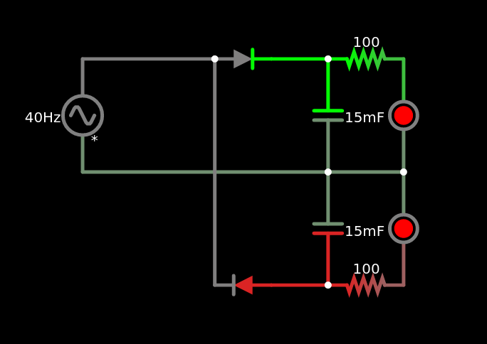

von Dieter (Gast)
Die speziellen Freunde sind mal wieder sichtbar geworden. Hoffe mal
Bruno zieht daraus seine Schlüsse.
Hier ist es ein Unterschied, ob sowas für entlegene Gebiete in Afrika
oder einem Land das unter Beschuss liegt, vorgesehen ist. Die
Verdunkelung hat auch einen taktisches Zweck (second world war).
Anbei eine Alternative für zwei LED:
https://www.falstad.com/circuit/circuitjs.html?ctz=CQAgjCAMB0l3BWcMBMcUHYMGZIA4UA2ATmIxAUgpABZsKBTAWjDACgBjEbNEFGqj0HZCUKLDBIa0FGEjZi2PAMmEMeei0hsATt17YR3ZdyNU52gG7gwKcDRo27-KudpUkr8QjYATPvz2jph2YA58IL4MAGYAhgCuADYALn58GHaGoiiBWRFRcUmpXEJB+lQuYjCQkrQyKKSkeDWGWCiacmwA7k58AuV9rt29YcGBo1DDOY4T06ai2j0hZaUTi+mZRqV52nqr4Uoz4eZwbGCEmSYTh4P5MQkpTIkM-hBe1eznl8H9N3l2BQeySeL3AVXENWGpUqN0q2iUYgAYm8IfAaqiauiWCAAMKxAAOsQ4AEtkrEAHYcBhsIA
Vorteile:
- Redundanz
- Weniger Verluste an den Dioden
- Variaton möglich, einer oder zwei LED für mehr Helligkeit
Jetzt musst du dem Bruno nur noch erklären, wie er seinen DC
Motor/Generator dazu bringt, AC zu erzeugen.
Das Aufladen des Smartphones hast du vergessen. Geht so nicht.
von Dieter (Gast)
Gar nicht notwendig, weil in seinem Bild steht DC-Motor oder Stepper.
Der Stepper hat AC, wenn er nicht die Freilaufdioden der
Ansteuerschaltung als Gleichrichter verwendet. Selbstgebauter Generator
hätte auch AC.
Könnte man erweitern auf jeweils zwei. Aber ohne Schutzschaltungen und
Pufferakku kritisch. Was der TO bräuchte, wäre eine
Universalladeschaltung, die alles zwischen Null bis Vierzig Volt am
Eingang frißt, oder das als DCDC-Wandler. Aber das wird der Aufwand groß
und teue.

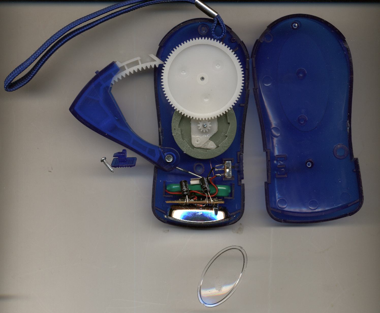

Ich fürchte zwar, das ich das Ding nicht mehr heil zusammenbekomme, aber
hier eine Dynamolampe mit drei weißen LEDs.
Der Akku besteht aus den drei grünen Knopfzellen, zusammen 3,6V 40mAh.
Ein Schiebeschalter zum Einschalten, ein anderer verriegelt den Griff.
Ein Schwungrad (grau), Rückholfeder und ein Freilauf mit Sperrklinken im
Schwungrad.
Meine alte aus Bakelit liegt irgendwo in den Untiefen des Speichers oder
Kellers, vielleicht finde ich sie noch.
Es ist mir tatsächlich gelungen. Mir fiel aber die Aussage eines
Kollegen ein, als er seinen Fotoapparat zum dritten Mal
zusammengeschraubt hatte blieben keine Schräubchen mehr übrig. Die
Platine trägt nur zwei Elkos und zwei kleine Glasdioden sw-rt, könnte
1N4148 sein. Keine Transistoren.
Aus dem Generator kommen nur zwei dünne Kupferlackdrähte. Vermutlich ein
rotierender Permanentmagnet und eine feststehende Wicklung, kein
Kommutator, also doch Wechselspannung.
https://de.wikipedia.org/wiki/Wechselstromgenerator#/media/Datei:ErzeugungVonWechselspannung.svg
https://de.wikipedia.org/wiki/Wechselstromgenerator#/media/Datei:InnenpolmaschineMitEinemPolpaar.svg
Diese Taschenlampen sind ja alle ganz schnuckelig, aber bevor du damit
ein Smartphone geladen hast, fällt dir entweder die Hand ab oder die
Mechanik bricht.
Das Prinzip wird sich wohl auch in Größer bauen lassen, mit 5V Step-Up
Wandler und Tiefentladeschutz dazu. Die Frage ist nur, wer das bezahlen
will. Wie weiter oben gezeigt wurde, gibt es solche Produkte ab 30€
bereits fertig, sogar zusätzlich mit Solarzelle. Mit Radio sogar ab 20€.

In meiner Lampe sind doch Akkus drin, die werden auch aufgeladen. Aber
auch damit wird keiner ein Buch lesen wollen. Die ist ok um einen
heruntergefallenen Schlüssel zu suchen oder ähnliches. Als Dauerlösung
wäre statt der Akkus ein Goldcap wie im ersten Plan oben möglich, aber
der hat wesentlich kleinere Kapazität oder wird entsprechend groß und
teuer.
Ich hatte zwar Falks Bilder gesehen, aber zu dem Zeitpunkt meine Lampe
noch nicht gesucht und geöffnet. Ja das ist genau dieselbe, Falk war
mutiger beim Auseinandernehmen. Also ein Permanentmagnet mit je zwei
Nord und Südpolen, auch dazu gibt es auch ein Bild in Wikipedia.
Weil die Akkus oder Batterien immer leer sind, wenn diese gebraucht
werden, hatte ich früher sowas immer im Auto:
https://www.werbeartikel-aller-art.de/Lampen/Taschenlampen/Schuetteltaschenlampe::587.html
Nach ein paar Jahren würde das Plastik spröde und brach bei der
Schütteltaschenlampe.
