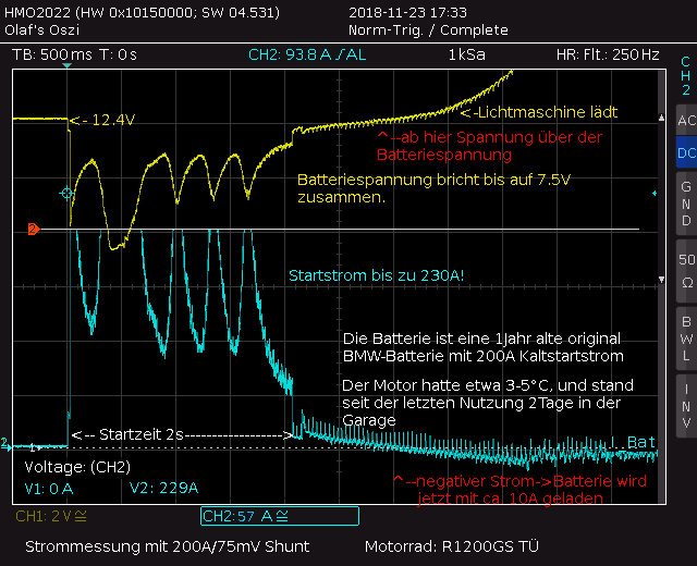

> Autobatterien und Motorradbatterien können und dürfen hohe Ströme
> liefern, aber aufladen mit hohen Strömen darf mann die oft nicht.
Was glaubst du eigentlich mit welchen Stroemen die Lichtmaschinen
deiner Fahrzeuge ihre Batterien laden wenn sie geleert sind? Tip:
Verwende als Messgeraet etwas mit einem groesseren Messbereich wie nur
20A. .-)
Olaf
Dürfen und können sind dann doch verschiedene Dinge, wäre mir neu, dass
es in Autos eine Laderegelung mit Strombegrenzung gibt, dass einzige was
da begrenzt ist der Kabelquerschnitt und die Leistung der Lichtmaschine

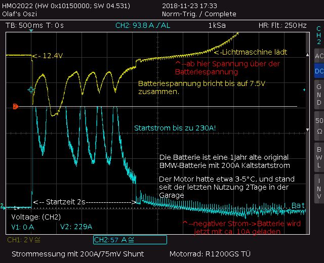

von olaf (Gast)
> Im Motorrad steckt eine 14Ah-Nassbatterie,
> direkt nach dem Anlassen drückt die Lichtmaschine da 15 Ampere rein.
> Da mache ich mit meinem 5A-Lader nichts kaputt.
Ich hatte das ja mal selber an meinem Opamoped gemessen.
Da sieht man sehr schoen wann da welche Stroeme fliessen und
das man sich da keine Sorgen machen muss. .-)
Das Problem ist halt, anstatt einfach mal selber zu messen sind die
meisten noch auf dem Grossvater erzaehlt vom Krieg^WVW-Kaefer Level.
Olaf

von Manfred (Gast)
Oh ja, Opa mit 100 PS und 250 kg :-)
Das sieht ja fast so aus, als ob die Lichtmaschine abregelt, wenn da nur
10 Ampere fließen.

von olaf (Gast)
> 10 Ampere fließen.
Noe, aber es ist halt nur der Leerlauf und nicht Fahrbetrieb.
Ausserdem sieht man das die Lichtmaschine nach wenigen Sekunden
mit der Ladung aufhoert weil die Batterie halt nun mal wieder voll
ist da einmal anlassen kaum Leistung braucht.
Das zeigt die Eignung des Motorrads um es nur zum Broetchen
holen zu nutzen. :-D
Oh...und der Entladestrom wenn alles aus ist betraegt 0.6mA.
Ich mein ja nur weil viele immer glauben andauernd nachladen
zu muessen. Das ist meistens auch Quatsch.
Ich frag mich immer worueber mehr Unsinn gelabert wird,
die richtige Oelsorte, oder was wann und wie man eine Batterie
laden muss. :)
Olaf
