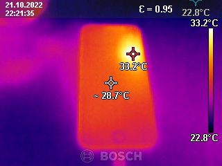

Es ist ein Iphone6 und ich habe mal ein Wärmebild abgehangen. Ich sehe keine besonders aktiven Apps, das Handy ist aber immer sehr warm in dem Bereich. Der Akku hält keine 5 Stunden. Kann das irgendeine Einstellung sein?
Udo S. schrieb: > Akku am Ende seines Daseins? Weshalb sollte der Prozessor dem Akku aktiv nachtrauern? Genau an der "sehr warmen" Stelle befindet sich der A8. Wenn es da auch in Ruhe warm wird, hat der zu viel zu tun. https://de.ifixit.com/Teardown/iPhone+6+Teardown/29213

Werner schrieb: > Ich sehe keine besonders aktiven Apps Wie willst Du das "sehen"? Die Tatsache, daß das Ding heiß wird und den Akku zu schnell entlädt, widerspricht Deiner Deutung. Hast Du mal alle Apps beendet und das Verhalten untersucht? Sind GPS/BT/WLAN aktiv? Hast Du das Gerät mal einen Neustart durchführen lassen?
ichweißjanichtaber schrieb: > Sind GPS/BT/WLAN aktiv? Ja. ichweißjanichtaber schrieb: > Hast Du das Gerät mal einen Neustart durchführen lassen? Sehr häufig, das geht ja ständig vbon alleine aus wenn der Akku wieder leer ist. ichweißjanichtaber schrieb: > Wie willst Du das "sehen"? Manhat da ja so eine App Übersicht. Whattsapp sind 79% und Sperbildschirm sind 13%. Und viel mache ich da nicht in Wapp.
Werner schrieb: > Whattsapp sind 79% und Sperbildschirm sind 13%. Iphones sind nicht meine starke Seite, aber ich würde daraus schliessen, dass WhatsApp sehr viel mehr Energie verbraucht, als der Zustand bei dunklem Schirm. Das ist gerade dann verdächtig, wenn das Gerät fast immer ungenutzt rumliegt und WA kaum genutzt wird.

Werner schrieb: > Manhat da ja so eine App Übersicht. Whattsapp sind 79% und Das sieht nach einer befallenen App aus. Tippe da auf Whatsapp oder eine andere Anwendung, die das immer wieder aufruft. D.h. Dein Gerät könnte gerade eine Key-Rolle spielen WA zu überwinden. Du solltest mal durchgehen, welche Apps alle drauf sind.
System vorsichtshalber neu aufsetzen. Übrigens: Exakt das iPhone 6 ist das berüchtigte Teil mit dem Müll-Akku ab Werk -> Batterygate. https://en.wikipedia.org/wiki/Batterygate Das iPhone 6, welches ich vor einigen Jahren geschenkt bekam, hielt keine 5 sec. mehr mit dem Akku, es war de facto ein (Lade-)schnurgebundenes Telefon. Zu diesem Zeitpunkt war es gerade zwei Jahre alt. Akkus in späteren Apple-Modellen sind kaum besser, habe bei Freunden schon weitere Akkus getauscht. Also alles völlig Apple-normal bei Dir. Bau einen neuen Akku ein.
