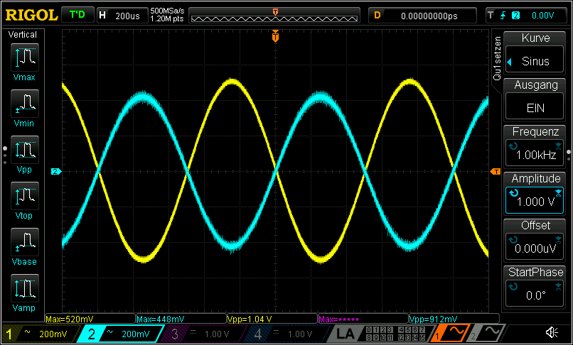

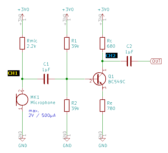

Hallo Zusammen, wieder mal eine Anfängerfrage. Ich will den Pegel eines Mikros für meine Lichtorgel verstärken und habe dafür eine Emitterschaltung aufgebaut. Leider ergibt sich so gar keine Spannungsverstärkung daraus, ist nun die Dimensionierung falsch oder mein Verständnis von einer Emitterschaltung?
Die spannungsverstärkung ist ungefähr Rc/Re, also ungefähr 0,9 bei dir :-)

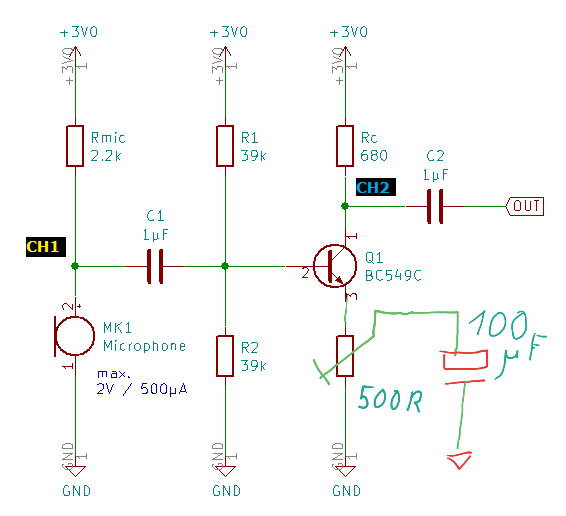

Kleiner Tipp: Schalte mal parallel zum Widerstand Re einen Elko von 22...100µF in Reihe mit einem 10...47Ω Widerstand. Und schau mal dort: https://de.wikipedia.org/wiki/Verst%C3%A4rker_(Elektrotechnik)

Überbrücke mal Re mit einen Elko, dann hast du auch eine Spannungsverstärkung. Ich würde auch Re verkleinern, 100 Ohm reichen. Arbeitspunkt danach prüfen, eventuel neu einstellen.
Dieter D. schrieb: > Kleiner Tipp: > Schalte mal parallel zum Widerstand Re einen Elko von 22...100µF in > Reihe mit einem 10...47Ω Widerstand. Oder ersetze den Widerstand Re durch ein 500R Poti, dann kannst du dir die gewünschte Verstärkung stufenlos einstellen.
