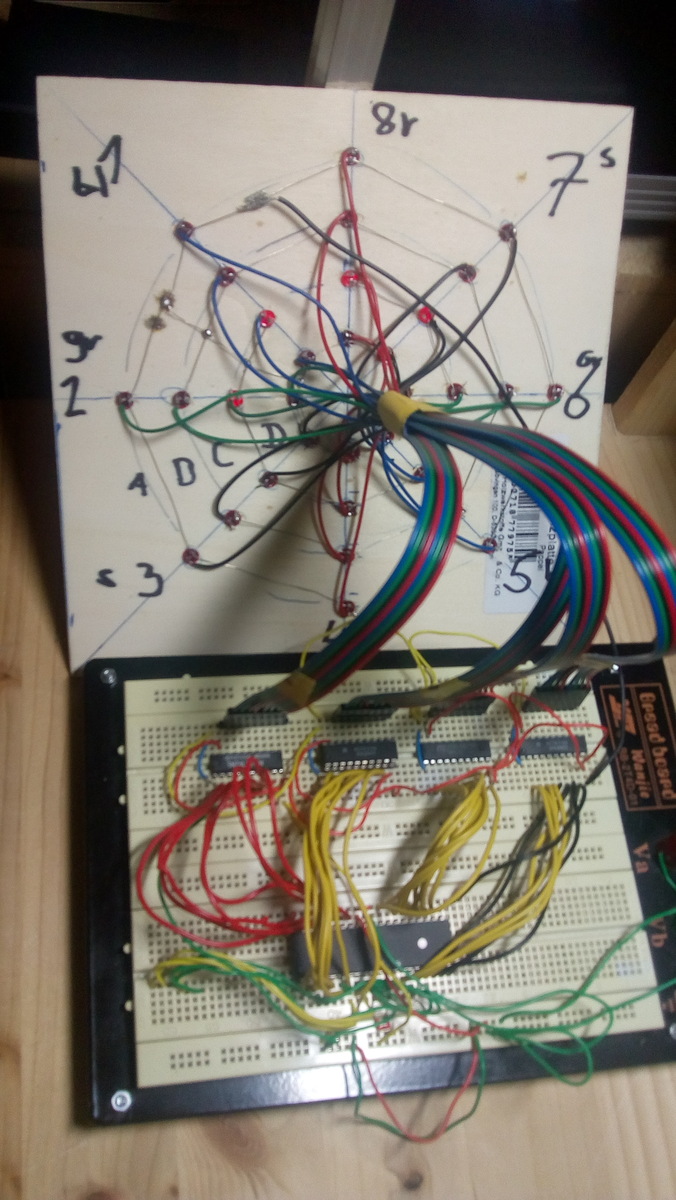

von Karl B. (gustav)
man kann kombinieren:
Z.B. Attiny 2313 (4313) liefert die Steuerimpulse und Daten.
Schieberegister CMOS
4094 bekommt Low Power LEDs spendiert.
Mit nur wenig Leitungen schöne Muster erzeugen.
[OT]Und @Stefan haut den Aufbau wieder gründlich in die Pfanne.
Ich weiß.
Man kann es besser löten. So "könnte" es aussehen.
[/OT]
ciao
gustav
