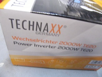

von oszi40 (Gast)
Andreas S. schrieb:
> 800W als Dauerleistung für realistisch?
Könnte evtl. klappen WENN es nicht zu viel induktive Last ist.
Allerdings sollten alle 12V-Verbindungen bei diesen Strömen guuuut
festgezogen sein. Habe einige Minuten Wasserkocher mit Technaxx
getestet. Der ging, Wasserpumpe hatte jedoch >16A Anlaufstrom. Das
funktionierte auch mit Anlaufstrombegrenzer nicht.
