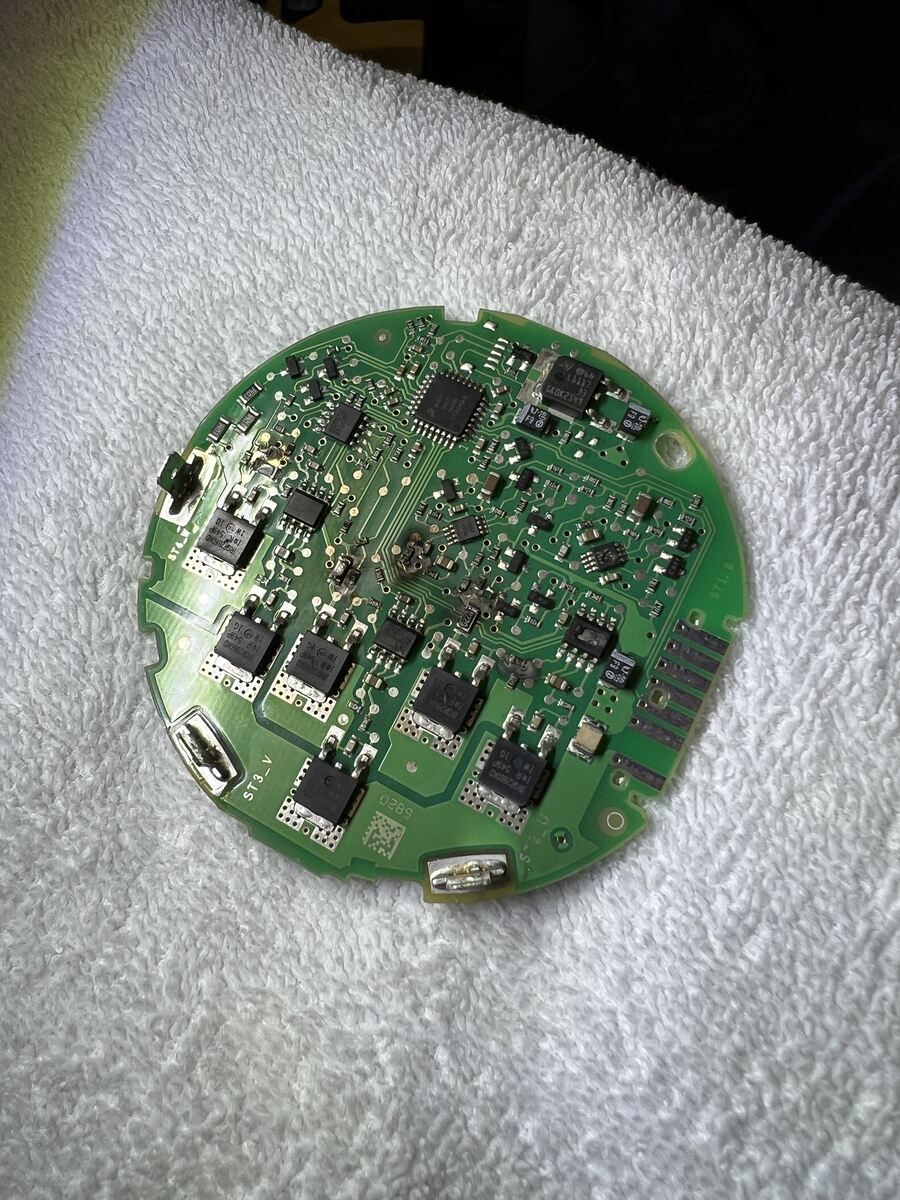

Hallo liebes Forum, vorgestern hatte ich meine 6 Jahre alte Miele G 6365 SCVi XXL eingeschalten. Nach ein paar Sekunden hat es ein paar mal gescheppert (kleine Explosionen) und die Maschine hat mit Fehler F79 das Programm abgebrochen. Zum laufen bekam ich sie nicht mehr. Am Folgetag dann auf links gedreht, Boden ab, Umwälzpumpe MPPW 01-31/4 raus. Freigängig: ja. EFU ausgebaut und schon wusste ich, was ich gehört hatte! Das eine war der HV Treiber von ST (L6338E), das andere ein anderer IC den ich so nicht gefunden habe (K512 Y803 steht drauf) Wenn ich alles so zurückgehe hat es nach dem Pin 5 alles zerlegt an Hühnerfutter. Wassereinwirkung schließe ich aus, alles trocken, keine „spuren“. Habe mal eben die Maschine ausgeschalten aber am Netz gelassen und am Stecker vom EFU-Board gemessen (Pumpe ausgebaut und nicht angesteckt): Pin 1: 141VDC Pin 2: 151VDC Pin 3: leer Pin 4: 151VDC Pin 5: Schwankend 3,5-5V DC (ich hatte die Hoffnung, dass das meine Vcc sein könnten… Pin 6: 151VDC Pin 7: leer Pin 8: 151VDC Mir erscheint das sehr unlogisch. Allerdings ist der Maschine kein Stromlaufplan beigelegt, der aber eh nichts helfen würde, da es ja eher ein Verdrahtungsplan ist. Die Steuerungsplatine sieht erstklassig aus, keine Anzeichen starker Ströme, nichts verbrannt, optisch Einwandfrei. Ich habe eine neuwertige Pumpe für 50€ von einem befreundeten Techniker erhalten, eine EINMALIGE Chance. Dieses Glück werde ich nicht herausfordern, evtl. ist nämlich das Steuerungs-PCB futsch, dann hab ich die zweite Schrott-Pumpe. Wo kommt diese ungewöhnliche Spannung her? Und warum auf diesen Pins? 150V auf dem Vcc und es macht wieder Peng… Kann wer helfen? Gruß Michi

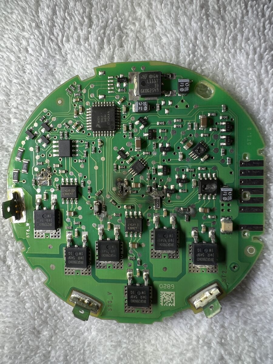

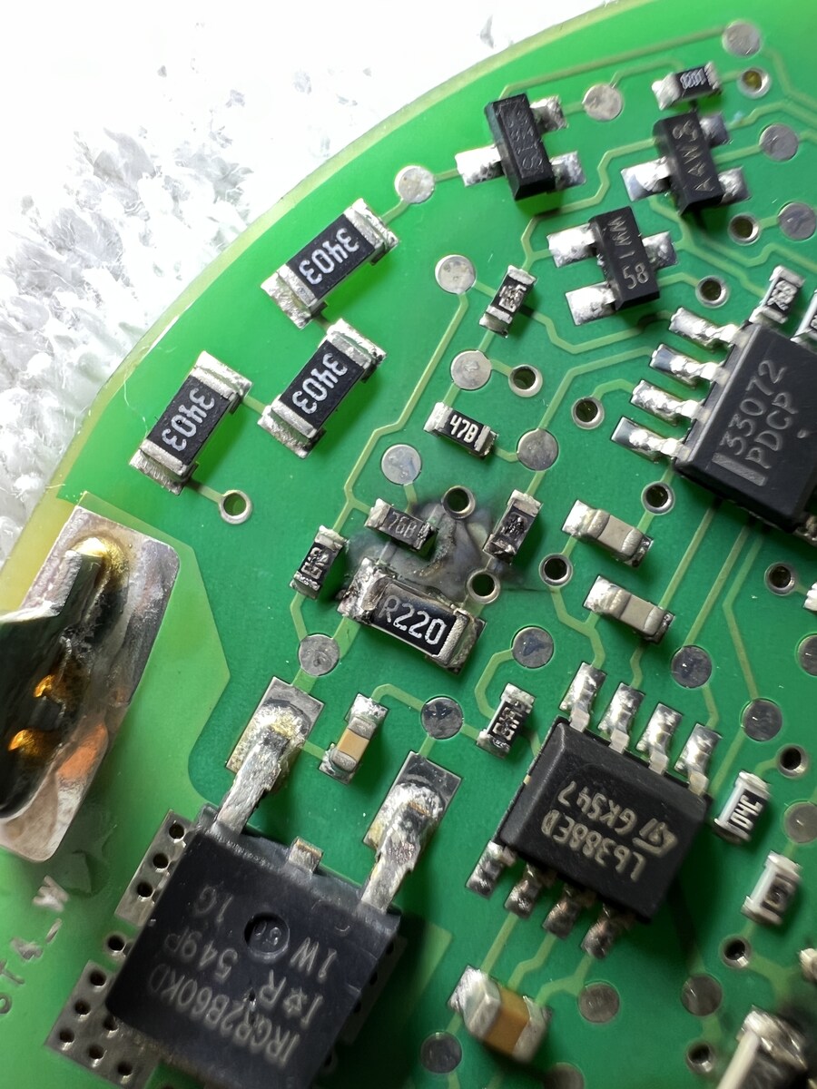

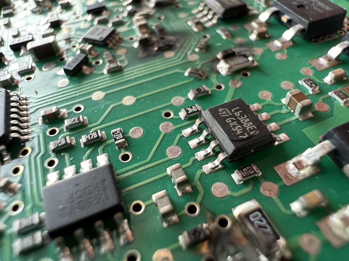

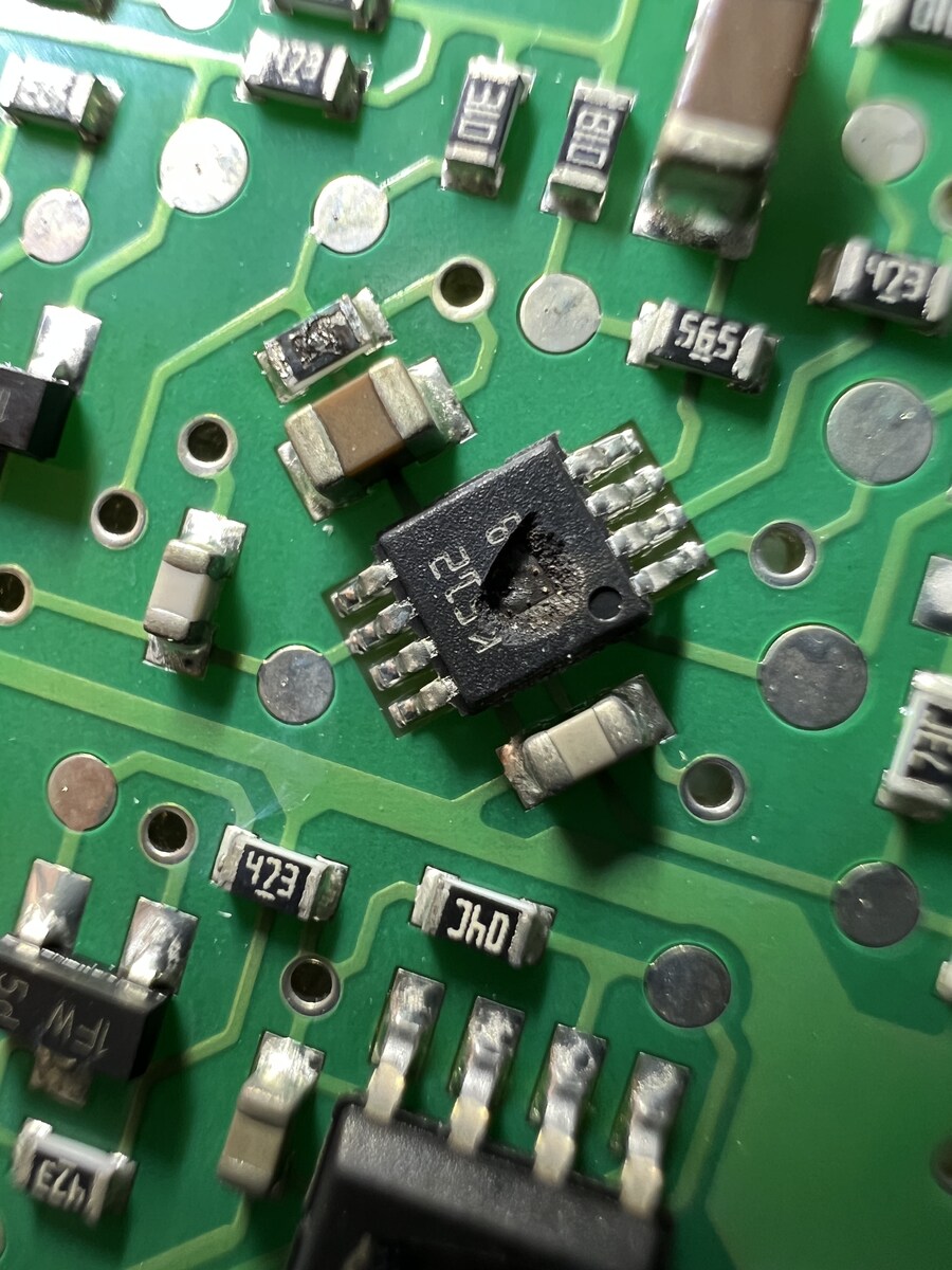

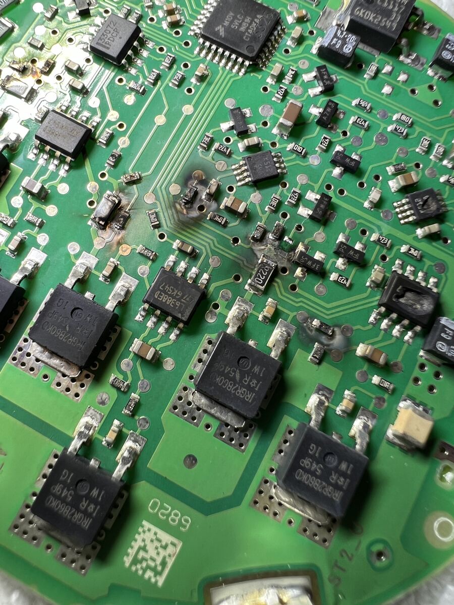

Aaaalso… @stromkraft hatte recht, das falsche Potential hat die Messfehler hervorgerufen. Ich hab mit abgesteckter EFU auf der Hauptplatine gemessen! Auf Pin 7 habe ich jetzt 310VDC, Pin 1, 2, 3 und 5 haben 13,5VDC und Pin 4 hat 5,0V; Bezugspotential war Pin 1 auf Stecker 14 (falls irgendwer mal was damit anfangen kann). Morgen kommt die Pumpe rein. Wenn das läuft, gieße ich die EFU in Epoxid. Ich bin den Strompfad gestern mal lang und kam zum Schluss, dass nur ein Tropfen Wasser für den Schaden in Frage kommen kann. Ein weiterer Schadensbericht mit genau dem selbem Defekt hat mir Bilder zukommen lassen. Selber Kurzschlusspunkt, allerdings waren da alle Treiber aufgesprengt. Bin mit dem Makro noch mal hin, den anderen gehts nicht wirklich gut ;) Danke für‘s Mitraten!! :) (Man beachte den Aufgesprengten ST!)
