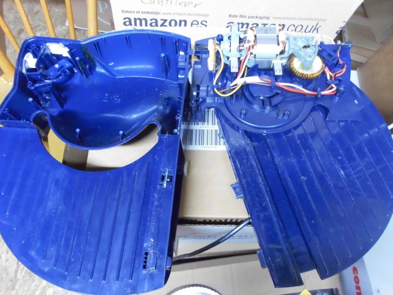

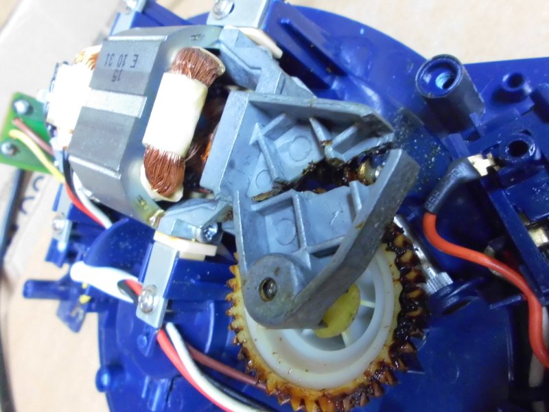

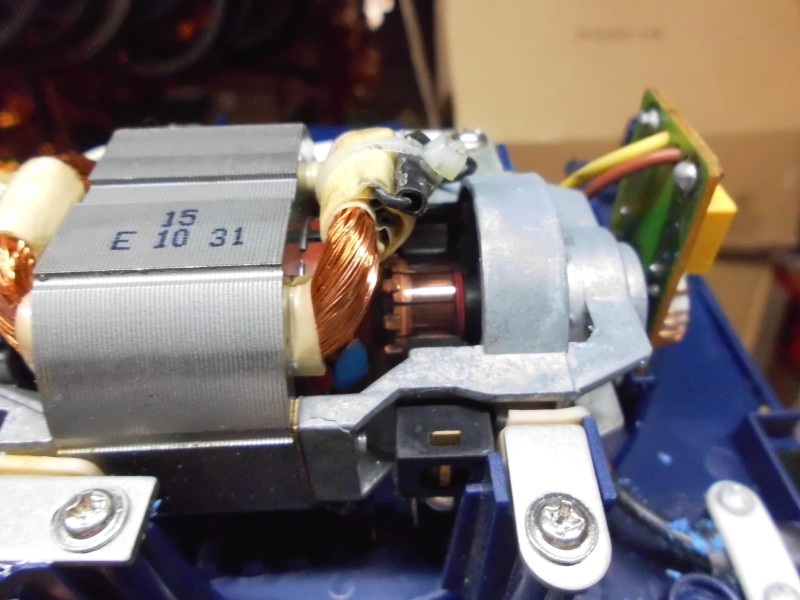

Hallo allerseits, ich wollte vor der Entsorgung noch wissen, weshalb diese Brotschneidemaschine ausrangiert wurde und auch keinen Ton mehr von sich gibt. Nach dem Öffnen war der Fehler sogleich offensichtlich: Der metallene und mit Streben verstärkte Halter für das Zwischenrad zwischen Antriebsschnecke vom Motor und Zahnkranz am rotierenden Messer ist abgebrochen. Hält man das abgebrochene Teil wieder richtig dran, stellt man fest, daß das Lager des Zwischenrades trotz der hohen wirkenden Kraft nur als Achse im Loch ausgebildet ist, schwergängig läuft und man auf ein Kugellager natürlich verzichtet hat. Ob sich da jemand was dabei gedacht hat? Hersteller ist Clatronic. Der Motor sieht oberflächlich betrachtet noch gut aus. mfG
Christian S. schrieb: > Hält man das abgebrochene Teil wieder richtig dran, > stellt man fest, daß das Lager des Zwischenrades trotz der hohen > wirkenden Kraft nur als Achse im Loch ausgebildet ist, schwergängig > läuft und man auf ein Kugellager natürlich verzichtet hat. Ob sich da > jemand was dabei gedacht hat? Klar. Ein Gleitlager ist bei der Anwendung langlebiger, kleiner, und günstiger als jede Wälzlagerung. Der Halter ist nicht wegen des etwas schwergängigen Lagers zerbrochen. Solange du das noch von Hand drehen kannst, ist das ok. Oliver
Tippe mal da wollte einer bayrisches Krustenbrot schneiden. Das geht aber nur mit der Bandsäge von Scheppach ;-)
Bist du sicher dass das ein Ermüdungsbruch ist. Oder könnte der Bruch davon stammen dass das Teil mal von der Arbeitsplatte gefallen ist und dann der Motor als träge Masse beim Aufprall das Getriebegehäuse zerlegt hat. Das Gehäuse sieht nach irgend so einem Zink Druckguss aus. Wenn man sich die Mühe machen wollte könnte man ggf. ein neues Teil drucken.
Ob das Teil mal gefallen ist, müßte man die Vorbesitzer fragen. Ich kenne sie aber nicht. Das Plastikgehäuse sah unbeschädigt aus, sogar der Ausklappmechanismus mitsamt Arretierung funktionierte noch. Ich vermute, daß die Schnecke ordentlich zieht und am kleinen Zahnrad ganz schön Kraft anliegt durch das große Zahnrad am Messer. mfg
Udo S. schrieb: > Wenn man sich die Mühe machen wollte könnte man ggf. ein neues Teil > drucken. Ich würde das mit 1mm Stahlblech und 2,5mm Schräubchen wieder flicken.
Christian S. schrieb: > Ich vermute, daß die Schnecke ordentlich zieht und am kleinen Zahnrad > ganz schön Kraft anliegt durch das große Zahnrad am Messer. In Schneckengetrieben werden schon ganz ordentliche Kräfte frei. Die größere längs zur Schnecke aber je nach Flankenwinkel auch ein (geschätzt) etwa halb so großer Kraftvektor Richtung Zahnradachse. Scheint dann ja gereicht zu haben um den Druckguss zu zerlegen. Danke für die interessanten Bilder

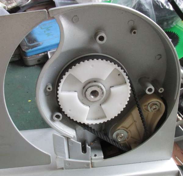

michael_ schrieb: > Ich würde das mit 1mm Stahlblech und 2,5mm Schräubchen wieder flicken. Kann man versuchen. Ich sehe das Problem, dass die Zahnräder im Bild hinter dem Gehäuse sitzen, das Gehäuse wird also von der Achse des weissen Zahnrads nach "vorne" gebogen. Alternativ könnte man die komplette Verrippung vorne mit 2K Harz ausgiessen.

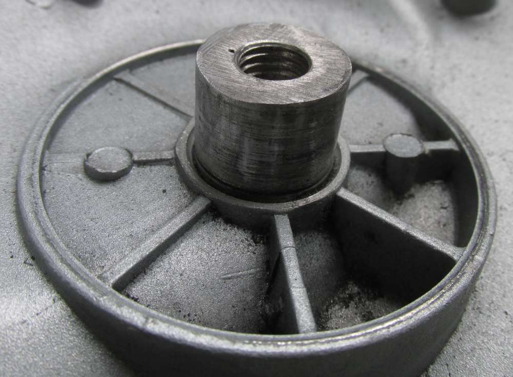

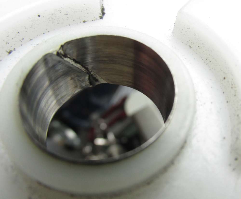

Udo S. schrieb: > Danke für die interessanten Bilder Gerngeschehen. Was ich beim eiligen Fotografiern vergessen habe, ist das Zwischenrad von der anderen Seite. Es geht durch das Loch im blauen Gehäuse durch auf die andere Seite und ist ca 4 cm hoch. Dort befindet sich ein kleineres Zahnrad am selben Plastikkörper, das in das rotierende Messer eingreift. Das gezeigte Lager ist das einzige, also auf gegenüber 4 cm weit weg ist keins mehr. Anlaufscheibe davor, ist aber nicht fotografiert. siehe foto 1357. Die 4 cm Hebelarm gehen auf den Druckguss-Halter. Das noch mit Laser- WIG-Schweißen zu probieren, werde ich eher lassen und die Entsorgung einleiten. mfg

Als Grund für den Bruch kommen in Frage, ein Stück Brotrinde oder ähnlich ist zwischen die beiden letzten Zahnräder gekommen, was erheblich auf das Zinkteil drückt, oder die Achse, die schwergängig ist, hat eine zu große Kraft auf das Zinkteil ausgeübt. Diese Achse kann fehlerhaft sein ( ungeschmiert oder schlechte Passmaße ).

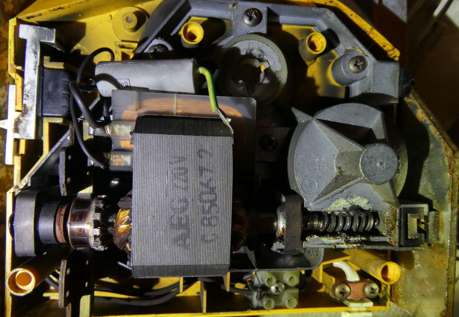

Christian S. schrieb: > DSCI3255.JPG Hmm, sieht so leer aus ... fehlt da nicht was? Hier zum Vergleich AEG ASR 72.

Christian S. schrieb: > Das noch mit Laser- WIG-Schweißen zu probieren, werde ich eher lassen > und die Entsorgung einleiten. Ist halt eher eine Notschneidemaschine, es gibt deutlich hochwertigere, allerdings auch zum hochwertigen Preis.
Christian S. schrieb: > daß das Lager des Zwischenrades trotz der hohen > wirkenden Kraft nur als Achse im Loch ausgebildet ist, schwergängig Es soll nichts kosten und nicht unnötig lange leben. Meine habe ich mal bei real gekauft, natürlich ein Chinese im deutschen Karton. Da ist eine Stahlwelle im Gehäuse eingespritzt, das Plastikrad ist innen mit einer Art Lehrenblech ausgelegt. Irgendwann klang die Maschine im Leerlauf bereits nach Last, diese Pfuschkonstrukt frisst.
Manfred schrieb: > Da ist eine Stahlwelle im Gehäuse eingespritzt, das Plastikrad ist innen > mit einer Art Lehrenblech ausgelegt. Irgendwann klang die Maschine im > Leerlauf bereits nach Last, diese Pfuschkonstrukt frisst. Wofür gibt es eigentlich die EU, die den Krümmungsgrad von Bananen festlegt, aber bei Geräten jede Art von Müll zuläßt?

Udo S. schrieb: > Alternativ könnte man die komplette Verrippung vorne mit 2K Harz > ausgiessen. Reines Harz, ohne Verstärkung wird's nicht tun. Die Größe der verfügbaren Klebefläche nützt nichts, wenn die Kräfte nicht halbwegs gleichmäßig darauf verteilt werden.

Udo S. schrieb: > Bist du sicher dass das ein Ermüdungsbruch ist. Oder könnte der > Bruch > davon stammen dass das Teil mal von der Arbeitsplatte gefallen ist und > dann der Motor als träge Masse beim Aufprall das Getriebegehäuse zerlegt > hat. > > Das Gehäuse sieht nach irgend so einem Zink Druckguss aus. > > Wenn man sich die Mühe machen wollte könnte man ggf. ein neues Teil > drucken. Das ist die besagte Zinnpest! Sonst nix.

> Der metallene und mit Streben verstärkte Halter für das > Zwischenrad zwischen Antriebsschnecke vom Motor und > Zahnkranz am rotierenden Messer ist abgebrochen. Schlauchschelle außen rum und innen evtl. noch mit Expoxidharz oder Metall-Klebemassen ausgießen, dann hält das wieder 'ne Weile. Allerdings nur für Brote, für die man keinen Schlagbohrer zum Einbringen der Sprenglöcher benötigt. Clatronic ist jetzt auch nicht gerade der Meister in Sachen Langlebigkeit und Nachhaltigkeit - wie man sieht.

Udo S. schrieb: > Bist du sicher dass das ein Ermüdungsbruch ist. Eben, ein Ermüdungsbruch zeigt zwei Bereiche: einen unregelmäßigen bei dem das Material langsam einriss (Anriss) und einen glatten in dem nach der Ermüdungsphase alles ratz/fatz brach. https://de.wikipedia.org/wiki/Schwingbruch Eine andere Variante ist der Sprödbruch, da bricht alles auf einmal bspw. wegen Sturz oder Belastung bei Kälte. Wegen Kälte sind schon manche Stahlschiffe im Eismeer einfach so zerbrochen: https://en.wikipedia.org/wiki/SS_John_P._Gaines
