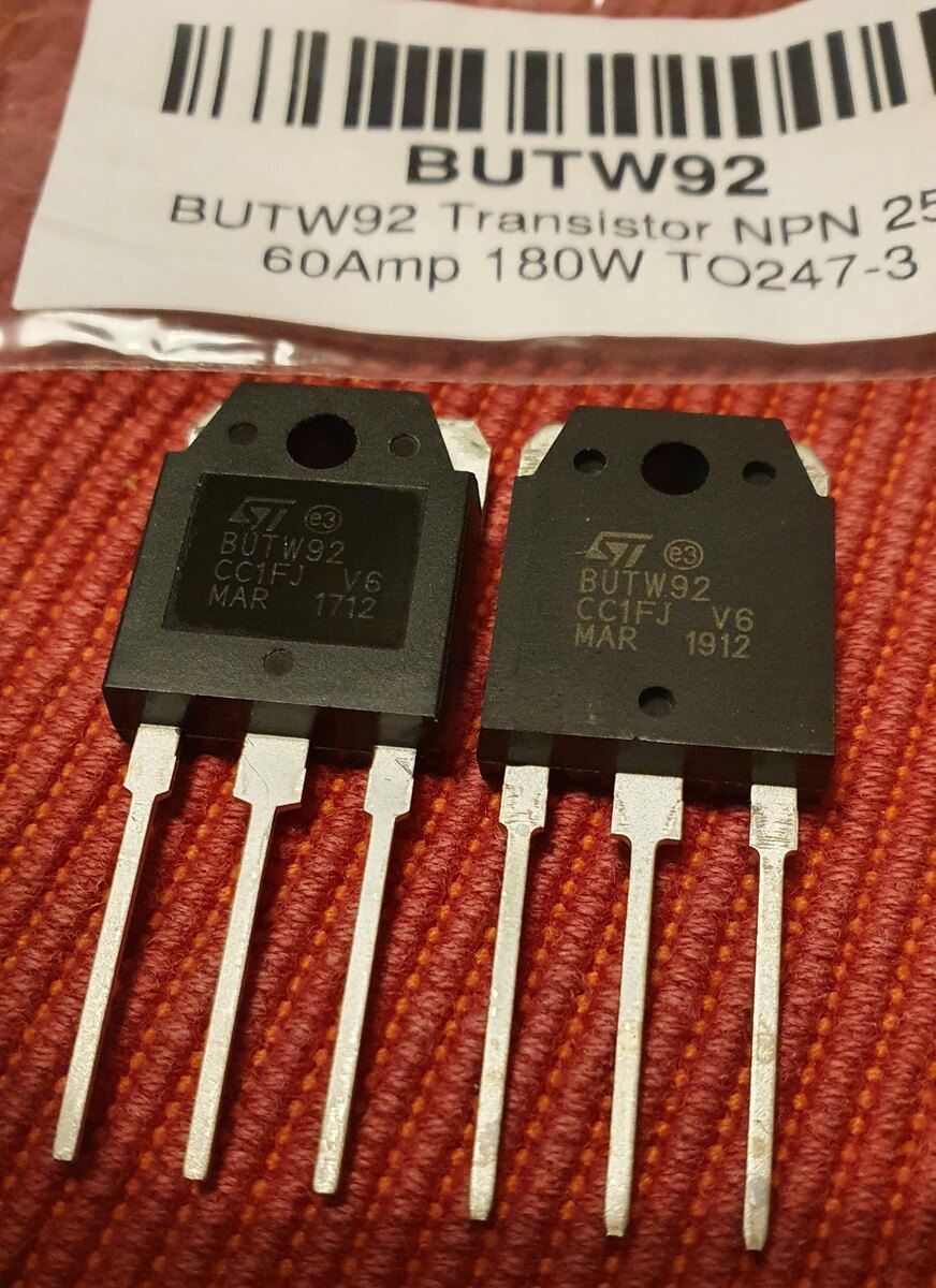

Habe heute ein paar BUTW92 von electropolis erhalten. Ich bin skeptisch. Sie sind in einem TO-3PN Package gekommen. Laut Datenblatt sollte es ein TO-247 sein. Was meinen die Experten? Fake?
Die hätten sich aber schon Mühe gegeben: unterschiedliche Date Codes!
Thomas R. schrieb: > Die hätten sich aber schon Mühe gegeben: unterschiedliche Date > Codes! Bei selbem Lotcode! Und das Gehäuse des rechten ist völlig untypisch für ST.
