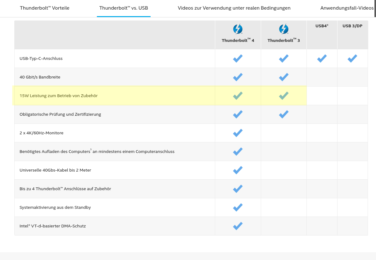

🐧 DPA 🐧 schrieb: > Nimm ein Thunderbolt 4 Kabel. Müssen die TB3/4 Kabel das Maximum erfüllen, oder reicht das Minimum von TB3/4? Minimum sind 15 W. Maximum von TB sind 100 W. Ob das Kabel also > 100 W kann weiß man trotz TB Logo nicht.
-gb- schrieb: > Maximum von TB sind 100 W. Ob das Kabel also > > 100 W kann weiß man trotz TB Logo nicht. Es geht nicht um die Leistung, sondern um den Strom. Maximal können USB-C-Kabel für 5 A ausgelegt werden, für höhere Ströme sind die (parallelgeschalteten) Kontakte der Stecker nicht konzipiert. Und damit lassien sich bei der älteren PD-Variante, die mit maximal 20 Volt arbeitet, folglich 100 Watt übertragen, bei der neueren PD-Variante, die mit maximal 48 Volt arbeitet, sind hingegen 240 Watt möglich. Anders dimensionierte USB-C-Kabel sind für 3 A und folglich 60 Watt Ladeleistung bei 20 V oder etwa 140 Watt bei 48 V ausgelegt.
DerEinzigeBernd schrieb: > Es geht nicht um die Leistung, sondern um den Strom. Und wie ist es mit dem Strom, muss ein TB3/4 Kabel immer 5 A verkraften oder nur die 3 A?
Das sollte in der Spezifikation stehen. Was für ein TB-Kabel meinst Du, ein aktives oder ein passives?
DerEinzigeBernd schrieb: > Was für ein TB-Kabel meinst Du, ein aktives oder ein passives? Egal, eines mit dem Logo. Denn es wurde 🐧 DPA 🐧 schrieb: > Nimm ein Thunderbolt 4 Kabel. geschrieben. Und das liest sich so als bekäme man mit dem TB-Logo immer den maximalen Featureumfang. Also hier 5 A.

DPA schrieb: > TB-Logo und die 4. Sollten beide da sein. Das garantiert dass das Kabel 5 A kann? Oder garantiert das nur das verpflichtende Minimum von Thunderbolt, das sind 15 W?
Micho schrieb: > Geht das per Software, die zumindest die Datenraten "durchprobiert"? > Oder gibt's ein Tool dafür? Sollte das OS/treiber machen: USB-C to USB-C cables supporting 5A current must contain e-marker chips (also marketed as E-Mark chips) programmed to identify the cable and its current capabilities. USB Charging ports should also be clearly marked with capable power wattage.[ https://en.wikipedia.org/wiki/USB-C#Cables Ob ein E-Mark chip verbaut ist könnte man vielleicht mit einem Multimeter im Dioden-Modus feststellen: '-' an CC, '+' an GND
