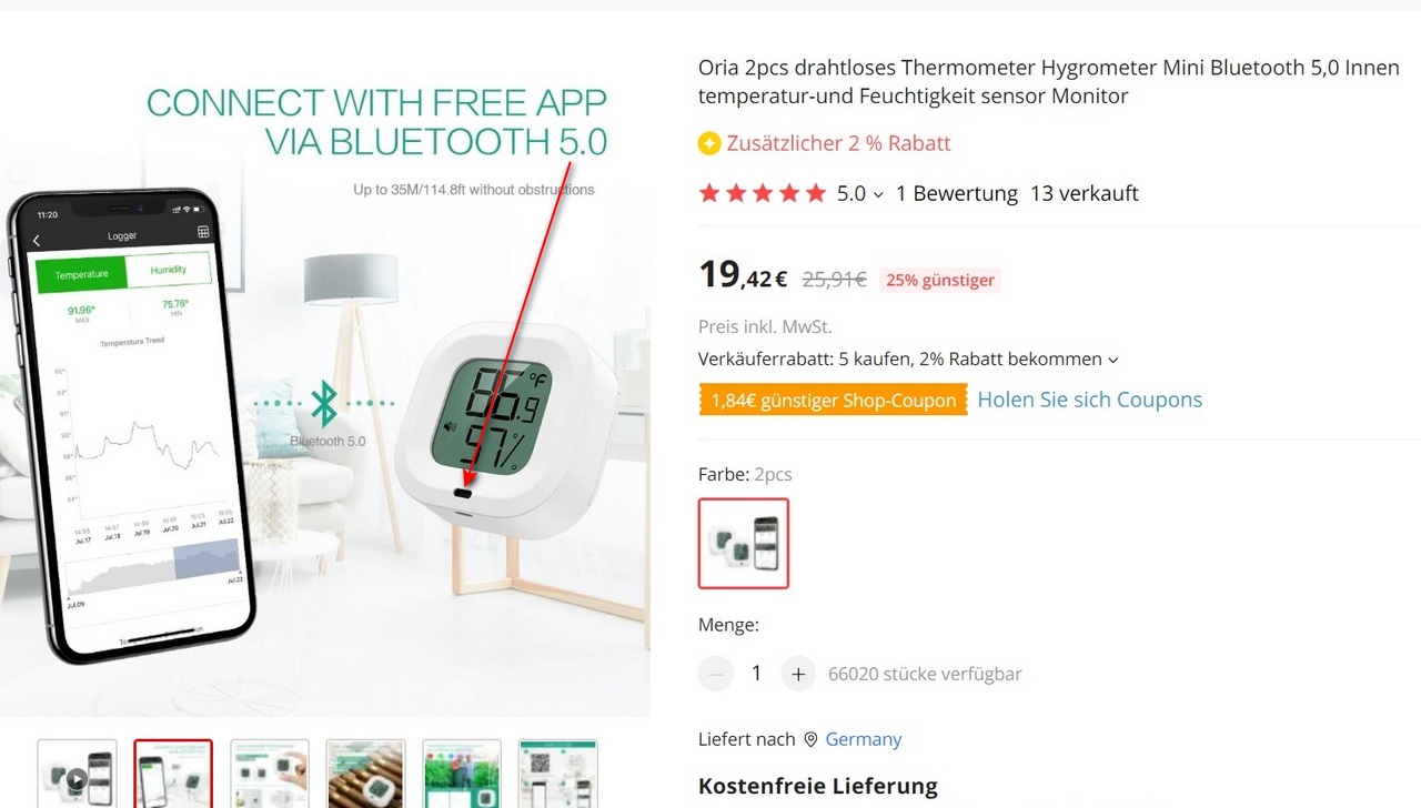

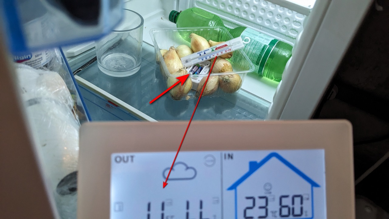

 wenn ihr so eine Wetterstation  mit Funkthermometer habt,
 könnt ihr das auch in den Kühlschrank reinschmeißen und euch ans
Bettchen stellen....
Da ist ja auch dann Min und Max drin….
Ich habe mir gestern bei Aliexpress zwei Stück mit Bluetooth 5.0
gekauft,
 wo du dann auf dein Handy auch noch die quasi Temperaturkurven drin
hast…
Und kalibrierbar…
Die in Bluetooth 4.0 die sind noch mal die Hälfte billiger ….
Und für 50 € bekommt man einen der auf 0,1° angeblich genau ist. JHT-2
Kühlschrank geht, im Gefrierschrank steigt der Plunder meistens aus, je
nach "Qualität" unter -10..-15°C.
