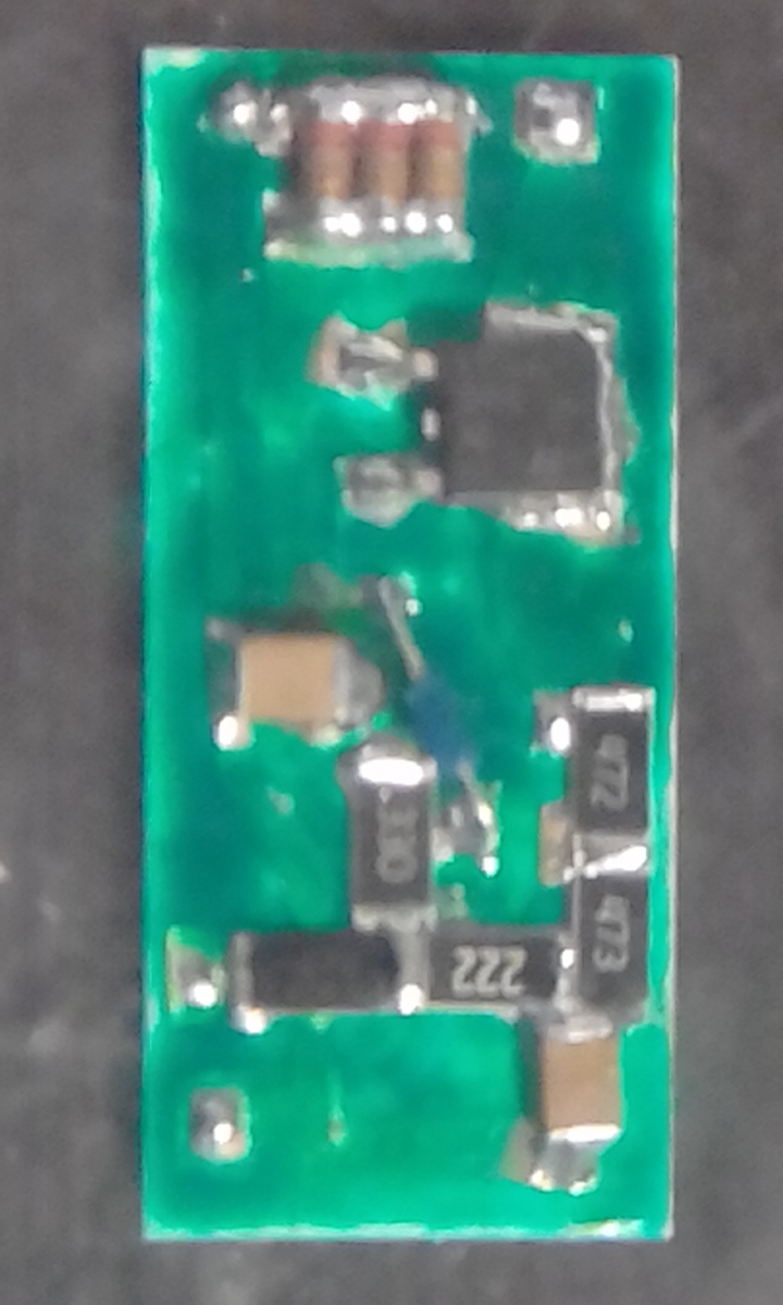

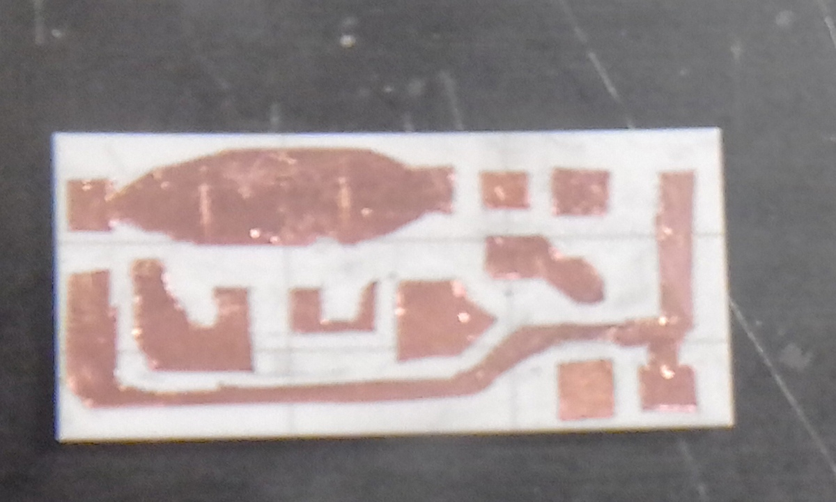

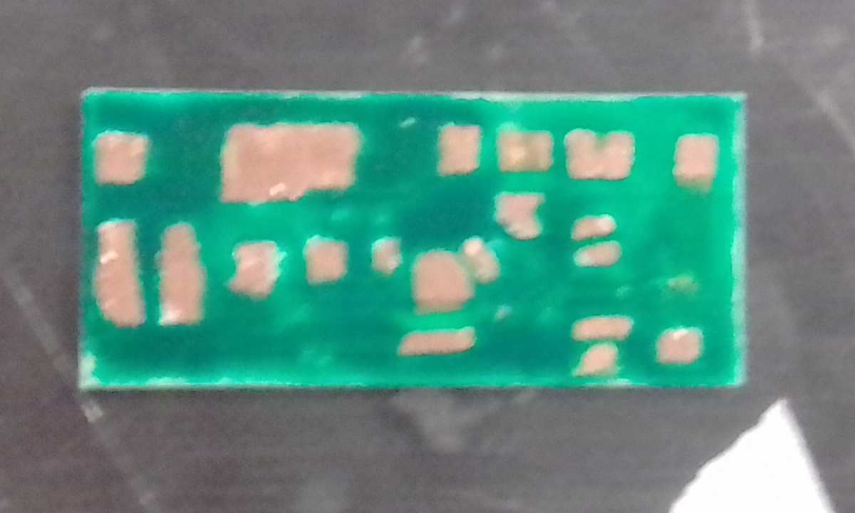

Kleiner Tipp aus der Industrie. Wenn ich TO220 mit hoher Wärmeabgabe(Verlustleistung) zu Verbauen hab, Verwende ich Aluminiumoxyd (Keramik) platten, die haben auch eine sehr gute Elektrische Isolation und trotzdem hervorragende Wärmeleitfähigkeit. MfG

Hallo Patrick L. schrieb: > Wenn ich TO220 mit hoher Wärmeabgabe(Verlustleistung) zu Verbauen hab, > Verwende ich Aluminiumoxyd (Keramik) platten, die haben auch eine sehr > gute Elektrische Isolation und trotzdem hervorragende > Wärmeleitfähigkeit. Jemand anderes meint ja das Aluminiumoxydplatten nur bei "hohen" Spannung eingesetzt werden (sollten) aber ansonsten thermisch nicht die optimale Lösung wären. Dagegen sprechen ja deine Erfahrungen und auch die Ausführungen hier. Meine Frage dazu: Hast du das jetzt "einfach so" ausprobiert und die ganze Theorie (oder gar falsche Behauptungen von sich selbst ernannten "Spezialisten" aus irgendwelchen Foren...) beiseite gelassen und es hat einfach funktioniert, oder bist du gezielt via Datenblätter und Berechnungen (der Standardkram so mit Thermischen Übergangswiderständen usw. ?) auf die Anwendung dieser "Platten" gekommen? Weil irgendie kommt es mir so vor als wenn viele -gerade im Hobbybereich- sich das Elektronikleben viel zu schwer machen und am liebsten alles Berechnen und bis auf das Promille genau die "beste" Lösung suchen, obwohl auch die einfachen Lösungen einwandfrei funktionieren aber halt rein von den Messerten (hier Erwärmung) etwas schlechter sind, dieses schlechter aber mehr ein "Problem" der Egos solche Leute ist?! Zum Glück wird ja nun das wenigste im Weltraum geschossen oder hängen Menschenleben und Kapital von der 99,x% sicheren Funktion über 30 jahre hinweg ab. Gerde im Hobbybereich wird aber von so manchen so getan als wäre es so...

Patrick L. schrieb: > Bilderfolge Handgefertigte Aluoxyd-Keramik Triac Schaltungen: Ist das Kupferfolienklebeband, dass auf die Keramik aufgeklebt und zugeschnitten ist? Wo gibts denn solche Platten (natürlich bezahlbar für Hobby)?
Bilderfolge? oder Bild Erfolge? Von Erfolg kann da niemand reden: da ging was beim Hochladen schief. Mach mal neu, man kann ja nix erkennen!
Axel R. schrieb: > Mach mal neu, man kann ja nix erkennen! Das sind alte Bilder, die ich noch eher Zufällig auf dem Handy hatte. Habe ich vor etwa 5 Jahren mal gemacht, als ich die ersten Prototypen machte. Bin die ganze Woche unterwegs, kann also keine Bilder nachliefern. Es geht aber auch nur ums Prinzip ;-) Mittlerweile werden die Maschinell auf Dickschichteloxierten Aluplatten Produziert. Wenn ich mal wieder dazukomme kann ich (falls Interesse besteht) davon dann ein besseres Bild machen, wenn ich mal wieder in der Produktion bin. Hermann S. schrieb: > Ist das Kupferfolienklebeband, dass auf die Keramik aufgeklebt und > zugeschnitten ist? Ja Hermann S. schrieb: > Wo gibts denn solche Platten (natürlich bezahlbar für Hobby)? Hatte ich vor X Jahren mal, ein Posten im eBay gekauft. Man muss einfach suchen, es gibt sie immer mal wieder als Restposten. Aber Mittlerweile kann man die ja als Metallkern-PCB Herstellen lassen und sind nicht viel teurer als normale PCB. Im gegenteil es kommt sogar günstiger die so Fertigen zu lassen als ein PCB zu machen und dann auf ein Alublock zu kleben. Und die Wärmeableitung ist super, wird heute Standardisiert, in der Power-LED-Technick verwendet, wenn man keine COB hat.
Patrick L. schrieb: > Hermann S. schrieb: >> Ist das Kupferfolienklebeband, dass auf die Keramik aufgeklebt und >> zugeschnitten ist? > Ja Ah, interessante Technik. Wenn ich das nächste Mal was eloxier, werd ich mir mal ne Aluplatte miteloxieren und mal schaun wie dick ich die Schicht hinbekomm.
Patrick L. schrieb: > (Die Platten auf der Bilderfolge wurden zum bestücken auf 150° > Vorgeheitzt) Deswegen sind sie auch so unscharf, weil die Luft schon flimmert? Oder sehen die Leiterplatten wirklich so gruselig aus?

Mani W. schrieb: > Deswegen sind sie auch so unscharf, weil die Luft schon flimmert? > > Oder sehen die Leiterplatten wirklich so gruselig aus? Siehe: Patrick L. schrieb: > Das sind alte Bilder, die ich noch eher Zufällig auf dem Handy hatte. > Habe ich vor etwa 5 Jahren mal gemacht, als ich die ersten Prototypen > machte. Die waren nie zu archivzweken gedacht sondern einfach als: So musst du in etwa das Layout machen Also man hat weder auf schärfe noch sonst was geachtet, musste schnell gehen.
