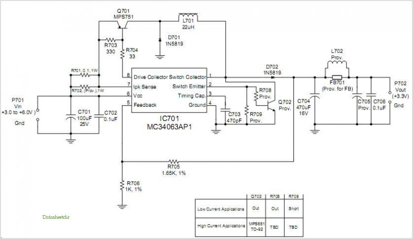

Arthur E. schrieb: > Gibt es Schaltregler, die gleichzeitig > Step-Up und Step-Down können? Ja. Selbst zu dem schon fast Legendären MC34063 gibt es Applikations-Beispiele, siehe Bild.

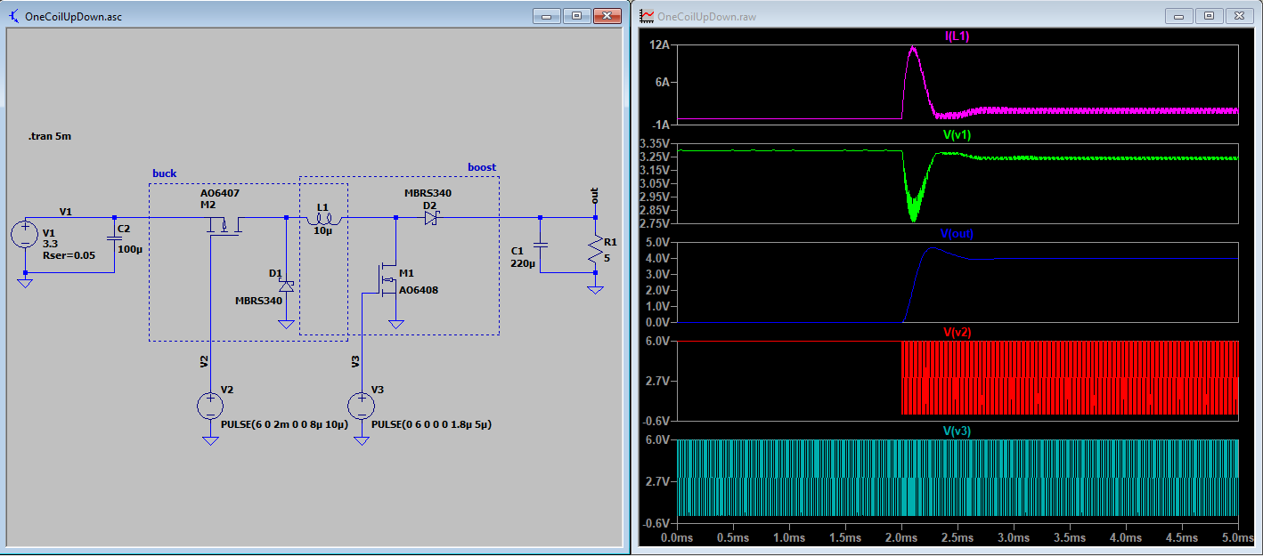

Christian S. schrieb: > Die gleichzeitigen wurden noch nicht erfunden. Streng genommen schon - macht aber wenig Sinn. (Die Quelle rechts kann ausradiert werden, war nur zur Simulation eines USV-typischen Übergangs)
Habs bisserl aufgeräumt. Die Spule wird für beide Wandler gleichzeitig benutzt.
