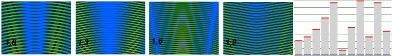

Dann müsste man nochmal darüber nachdenken, wie man dann überhaupt zu
einem Schall kommen möchte, der eine ..
>Akustische Phasenverschiebung
... hat.
In der Akustik jedenfalls geht es über Welleninterferenz. Am Beispiel
eines Diffusors, der feste mechanisch verschobene Reflektionen liefert,
bauen sich die Wellen in jeder Richtung neu zusammen und es kommt zu
einem Streueffekt: Je nach Ort kommt es zu Maxima und Minima und somit
zu einer Fächerbildung und Ablenkung der Wellen zwischen -180 und +180
Grad, die in der Oktave am Intensivsten ist, in der die Summe der Tiefen
der Elemente der Periode entspricht.
Ordnet man die Tiefen streng parabolisch kann man das für eine Frequenz
optimieren und für die anderen verstreuen. Das möchte man eigentlich bei
phased arrays nicht - jedenfalls nicht bei Beschallung von Publikum.
Daher sollte der TE vtl nochmal seine Intention kundtun.

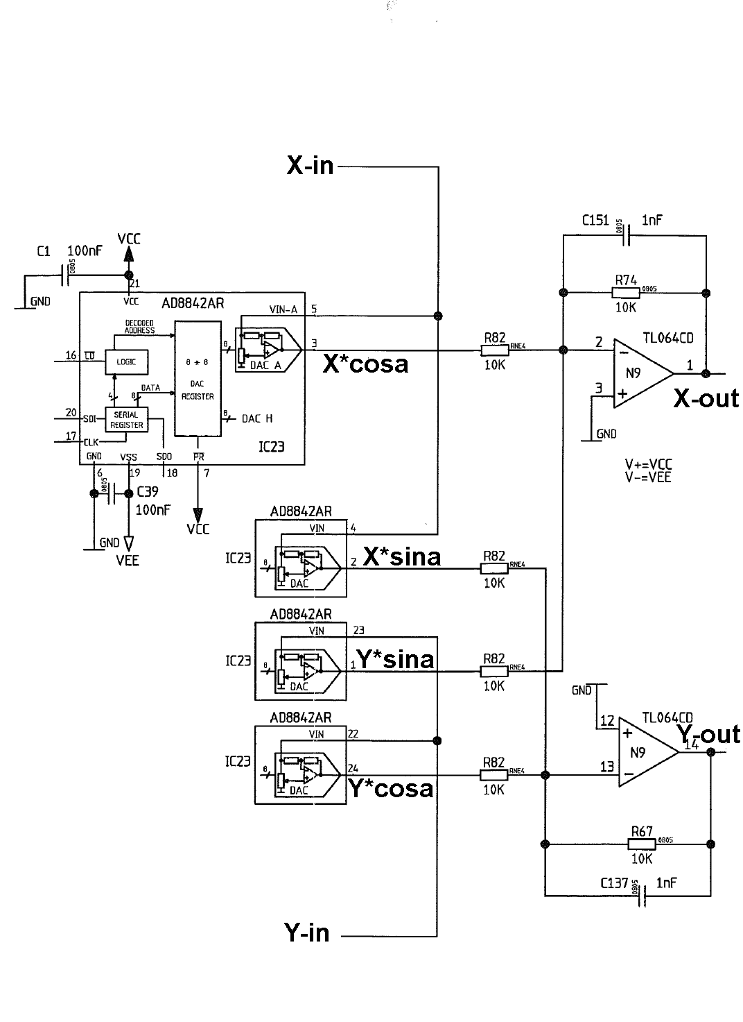

Ich versuche mal, in einer Zeichnung die Situation darzustellen, damit
ihr das Problem seht, welches ich habe. Grundsätzlich tue ich mich
deshalb mit der Phasenverschiebung schwer, weil es hier um einen Winkel
und nicht um eine Zeiteinheit geht. D.h. nach meinem Verständnis ist
eine Phasenverschiebung nicht das Gleiche wie die zeitliche Verschiebung
einer Welle, die z.B. bei Lautsprechern durch das bereits erwähnte
geometrische Versetzen erreicht werden kann.
Wie angedeutet, geht es nicht um eine einzelne (Sender-)Schleife,
sondern um zwei sich teilweise überlappende Schleifen. Es gibt hier
Bereiche, in in denen das Magnetfeld aus beiden Schleifen sich teilweise
oder ganz aufhebt. Durch eine Phasenverschiebung kann dieser Effekt
abgeschwächt oder verhindert werden.
Wie gesagt, mit einer Zeichnung wird es vielleicht deutlicher, ich
hoffe, sie kurzfristig anfertigen zu können.

Hier eine Schaltung, die ein XY-Signal auf einem Oszilloskop "rotieren"
kann, dasselbe könnte man auch für den einstellbaren Phasenschieber
benutzen. Ein Mikrocontroller muss die passenden sin und cos Werte aus
einer Tabelle einstellen.
Die Schaltung ist eine Analogrechnerschaltung zur
Koordinatentransformation, Drehung um einen digital einstellbaren Winkel
https://de.wikipedia.org/wiki/Koordinatentransformation#Beispiel
hier stehen die damit berechneten Gleichungen für x' und y'
https://www.analog.com/en/products/ad5544.html
Ein vierfacher multiplying DAC mit 16 Bit Auflösung, gibt es auch
Digitalpotis mit 16 Bit? Mit ein paar OP dazu (Schaltbeispiel im
Datenblatt) wird das ganze sogar bipolar, also 4-Quadranten.
Für einen einzelnen kontinuierlich einstellbaren Phasenschieber braucht
man nur die halbe Schaltung. Eingang X-in und Y-in aus dem Hilbert oder
Polyphasennetzwerk, Ausgänge sind X-out (oder Y-out) und X-in.
