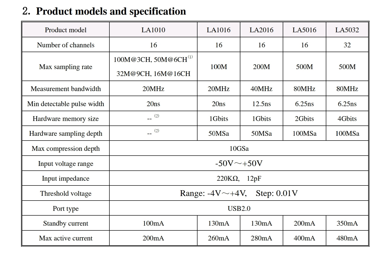

Wie sieht es jetzt noch mit dem Kingst LA5016 aus? Gibt es da
irgendetwas auszusetzen?
Bzw. noch einmal anders gefragt. Ich schaue mir mal die technischen
Daten an. Der Kingst LA5016 hat Input Voltage Range von -50V bis 50V.
Beim Saleae ist die Range beim Pro von -10V bis 10V.
Was bedeutet das? Wenn auf einmal auf dem Eingang 48V anliegen (PoE
Gerät setzt Enable Pin), geht der LA dann in Luft auf?

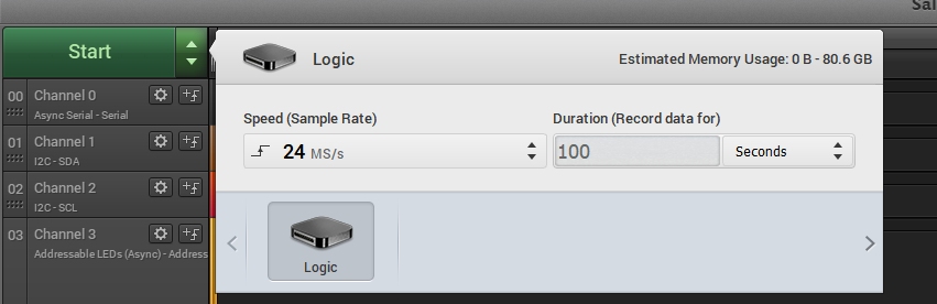

von 🍅🍅 🍅. (tomate)
DSLogic mit Mod und 256Mbit RAM Upgrade, zusammen auf ebay für 70-80€,
dafür 4/8/16CH mit 400/200/100MHz und kein so Streaming-Schrott wie bei
Saleae, wo Bandbreite von USB-Schnittstelle abhängig ist.

Ich verwende seit Anfang des Jahres den **LA2016** und bin sehr
zufrieden mit diesem Gerät.
InnoMaker LA2016 USB Logik Analysator volle 16-Kanal 200MHz Abtastrate
mit PC Software Handheld Instrument, Unterstützung Windows
(32bit/64bit), Mac OS, Linux, (LA2016) https://amzn.eu/d/8Aqw8nc
Es unterstützt sowohl 3,3V als auch für 5V Logigpegel. Die Eingänge sind
gut geschützt.
Die Software für den PC eignet sich für die Dekodierung der wichtigsten
seriellen Protokolle, wie RS323, I2C, SPI und viele andere. Es können
mehrere serielle Schnittstellen gleichzeitig analysiert werden.
Die Speichertiefe reicht für die Darstellung längerer Protokolle.
Auf jeden Fall stimmt der Preis für den Leistungsumfang und für die
Qualität.
von Markus M. (adrock)
BTW: Der DSLogic hat auch einen Streaming-Mode. Kann also Beides, finde
ich nicht schlecht. Für schnelle Sachen den Buffer-Mode, für
Langzeitaufzeichnung den Streaming-Mode.
Den sollte sich der TO tatsächlich (auch) mal ansehen.

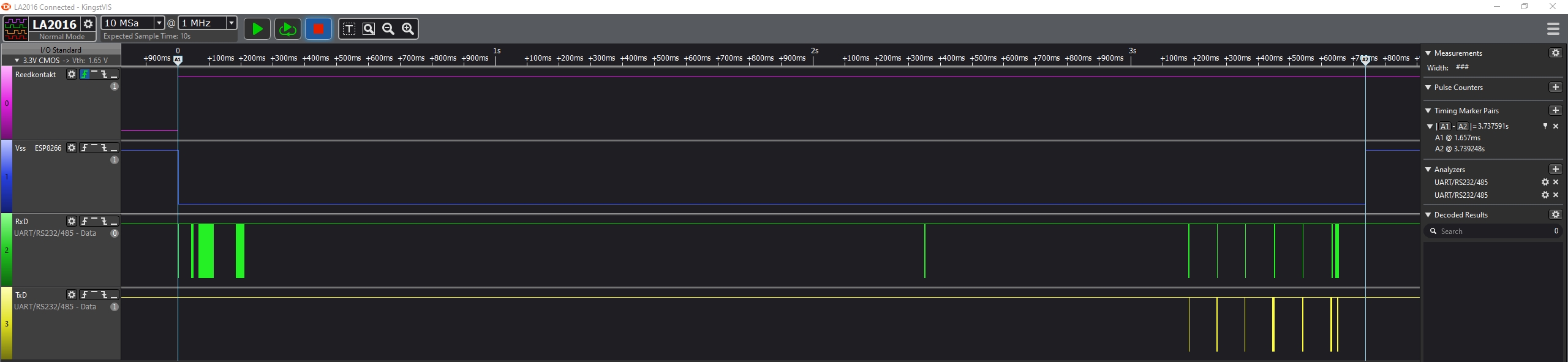

Hier ein paar Beispiele für **Kommunikation zwischen MSP430 und
ESP8266**.
Das Übersichtsdiagramm wurde aufgezeichnet, die drei weiteren Diagramm
sind ein Zoom in des erste Diagramm.
*Uebersicht.jpg*:
Der gesamte Sende/Empfangszyklus dauert 3,7s. Erst nach 3s beginnt die
eigentliche Kommunikation. Vorher wird vom ESP8266 über DHCP die IP
Adresse ausgehandelt. In den ersten 3 Sekunden wird nur "Mist" vom
ESP8266 gesendet.

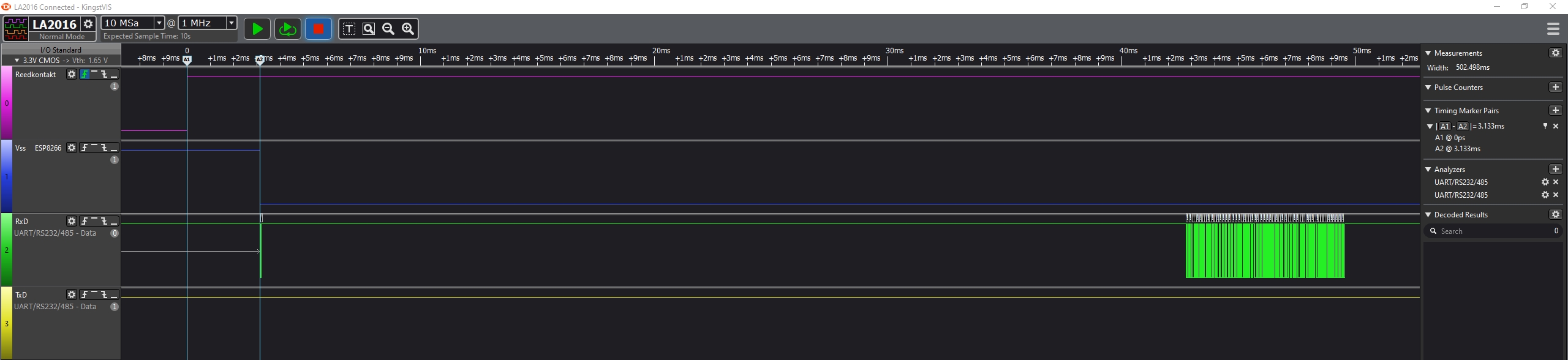

*Start_ESP8266.jpg*:
Der ESP8266 wird noch Öffnen des REED Kontaktes nach 3ms vom MSP430 mit
Spannung versorgt (Vss wird geschaltet)

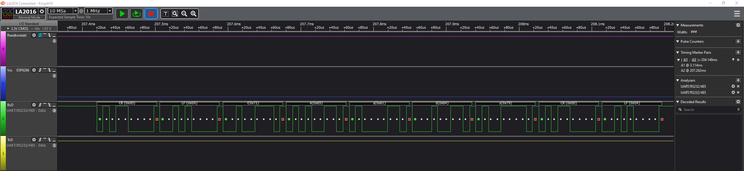

*Telegramm_READY.jpg*: "**Ready**" wird vom ESP8266 an den MSP430
gesendet

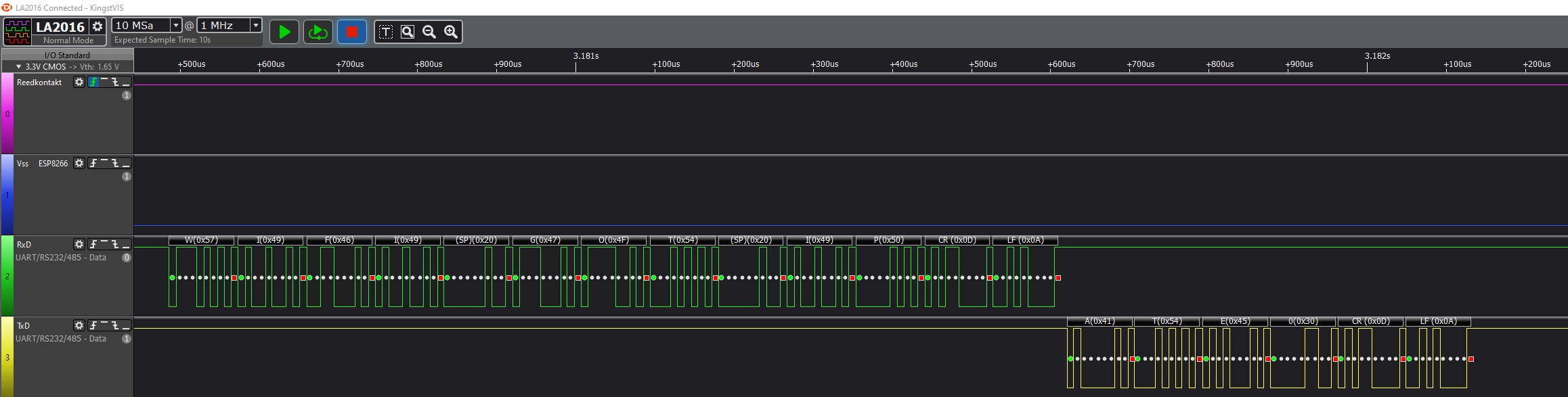

WIFI_CONNECT_-_ATE_0.jpg: Beispiel für Aufzeichnung beider Richtungen
RxD/TxD.
Nachdem der ESP8266 "**WiFi Connect**" gemeldet hat, schaltet der MSP430
mit "**ATE 0**" das Echo im EP8266 ab.
Der LA wird wohl kaum das Diagramm aufzeichnen, sondern eher die ggf.
komprimierten Zeitserien.
Dem Screenshot kannst du entnehmen, dass die Eingänge mit 1MHz
abgetastet wurden, d.h. dem im Übersichtsdiagramm gezeigten, etwa 4s
lange Signalbereich  liegen etwa 4000000 Datenpunkte zu Grunde, die in
dem Übersichtsdiagramm zu einer Darstellung mit etwas 2300 Pixel
aufbereitet sind. Ein Pixel in der Darstellung basiert also auf fast
1800 Abtastpunkten.
