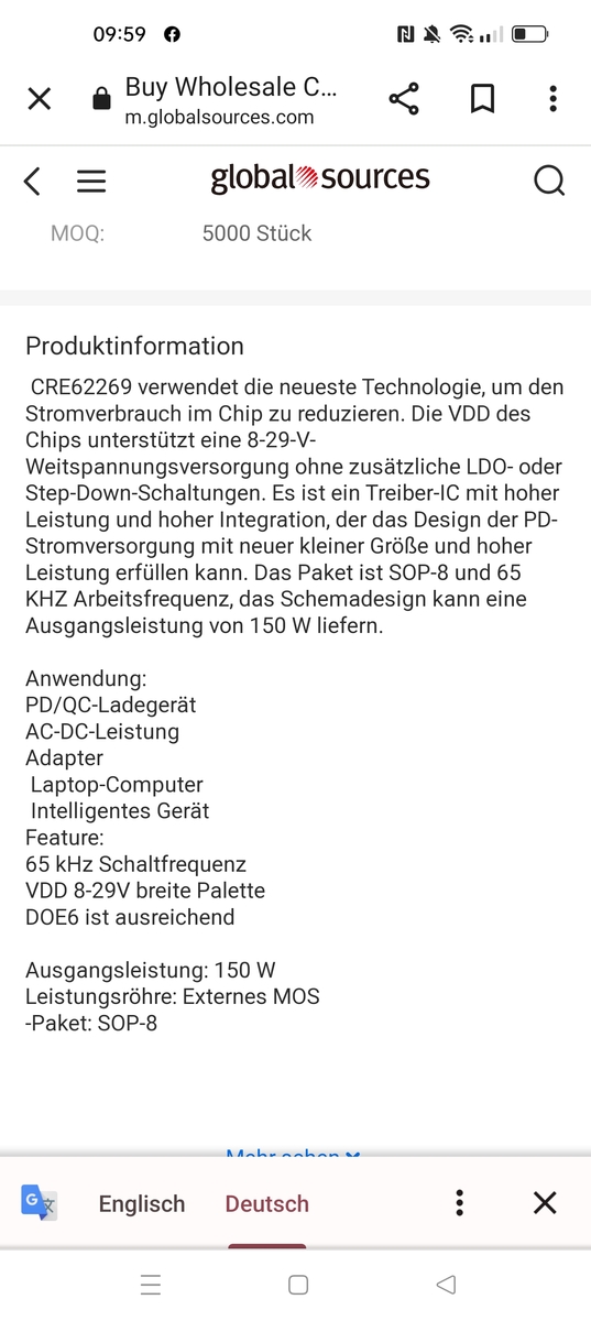

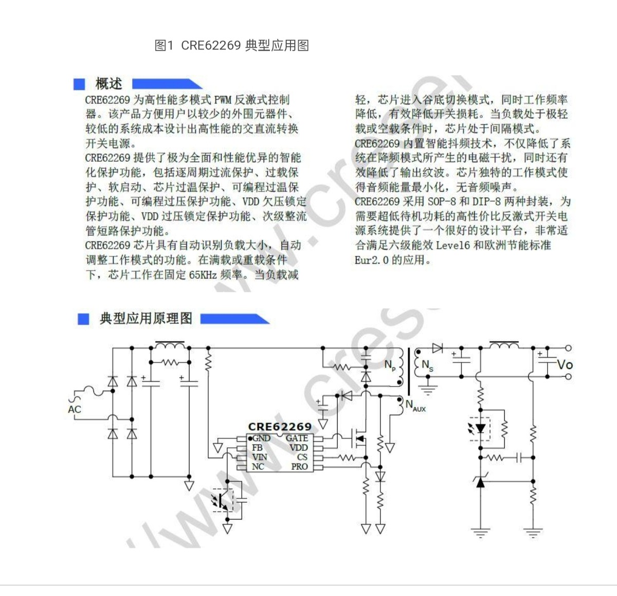

Guten Abend, Kann mir vielleicht jemand sagen, wo ich ein Cre62269 kaufen kann, oder vielleicht gibt es eine Alternative für diesen Chip? Für die Info wäre ich sehr dankbar. Gruß Viktor
Das sieht mir nach einem ganz normalem Critical Conduction Mode PFC aus. Die gibts doch wie Sand am Meer von den üblichen Verdächtigen.

Leon V. schrieb: > Gibt es vielleicht Alternative für den Chip? Nicht pinkompatibel. Und die funktionskompatiblen sind obsolet...
H. H. schrieb: > Leon V. schrieb: >> Gibt es vielleicht Alternative für den Chip? > > Nicht pinkompatibel. > > Und die funktionskompatiblen sind obsolet... Ok, vielen Dank für die Info
Leon V. schrieb: > Gibt es vielleicht Alternative für den Chip? Warum brauchst Du genau den? Rep Ersatz? QR-PWM ICs (Quasiresonante PWM) gibts einige. Z.B. der ICE2QS03G. Aber nix was direkt kompatibel wäre.

Hier die automatische Übersetzung von deepl.com, davor OCR mit gimagereader Anscheinend hat Deepl Probleme mit Zeilenenden. Vielleicht müsste ich das voher entfernen.
