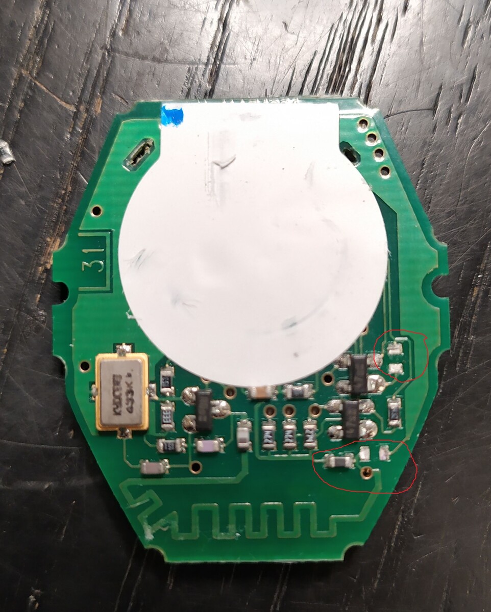

ich stehe grade vor einer Herauforderung und hoffe auf Unterstützung von "kundigen" hier im Forum. Aufgabenstellung war: Der Funkschlüssel (Zentralverriegelung) eines (ältlichen) BMW320i "geht nicht mehr". technologische Besonderheiten des Schlüssels: 2 GEKLEBTE Gehäuse-Teile [ähnlich zu ebay 373664440949] Akku (LIR2025), wird wohl ähnlich einer elektrischen Zahnbürste aufgeladen durch Induktionsspule in der Nähe des Zündschlosses. Laut Internet-Recherche lässt sich der Schlüssel nur durch Trennen mit dem Teppichmesser (und anschließendem Kleben) bearbeiten (anstelle Kleben gibt es auch Klick-Gehäuse zum zusammenklipsen als Ersatz, dann müsste man aber den Schlüsselbart nachschleifen im Rohling) Also: Teppichmesser, vorsichtigt aufgeschnitzt. Erste Diagnose: Der Akku hat im Leerlauf nur 3.16V. Ersatz-Akku LIR2025 hatte ich schon bestellt (hier noch nicht eingelötet): Der mittlere Taster (lock) hat Kontaktprobleme, den werde ich auch noch austauschen. AAABER: 2 Bauteile hat es leider erwischt beim Teppichmesser-Hantieren: (Bild "Rückseite"): 1. den 432 (4.3K) Widerstand hab ich noch gefunden (er sitzt beim Transistor, obere rote Einkreisung). Den werde ich auch wieder eingebaut bekommen. 2. Ein Kondensator unbekannter Größe an der Sendespule (untere rote Einkreisung) ist nirgendwo mehr aufzutreiben. --> Hat jemand für mich einen Tip zur möglichen Kapazität des verschwundenen Kondensators ??

Zum kondensator : Es ist zu vermuten, das dieser Teil eines Anpassnetzwerks ist. Von daher kann es gut sein, das er identisch zu dem Kondensator zw. Antenne und Endstufentransistor ist. Dieser sitzt mittig unterhalb der Antenne.

Der Funkschlüssel sollte mit einem Kondensator von C < 10 pF funktionieren, nimm drei Werte und probier mal aus, welcher Wert grob die originale Reichweite trifft. 10 pF oder 5,6 pF oder 3,3 pF. Fang mit dem 3,3 pF an, falls es mit dem 5,6 pF besser wird, kann der 10 pF noch getestet werden, ansonsten bleib bei dem 3,3 pF.

F. Y. schrieb: > Der Funkschlüssel sollte mit einem Kondensator von C < 10 pF > funktionieren, nimm drei Werte und probier mal aus, welcher Wert grob > die originale Reichweite trifft. 10 pF oder 5,6 pF oder 3,3 pF. Fang mit > dem 3,3 pF an, falls es mit dem 5,6 pF besser wird, kann der 10 pF noch > getestet werden, ansonsten bleib bei dem 3,3 pF. Danke, ein nützliche Hinweis! Da werde ich gleich mal tätig werden. Frage "an alle": HAt jemand einen Hinweis zur Verschaltung des Antennen-Ausgangs? Vielleicht ist da ja wirklich irgendeine Syemtrie drin, und ich könnte mir den korrespondierenden zweiten Kondensator "ausklingeln"

ich habe jetzt mal den 2. Schlüssel vorsichtig(er) aufgemacht, und keine Bauteile abgeschert. Den fehlenden Kondensator habe ich dort beim zweiten Schlüssel mal ausgelötet. Mein Peaktech 3710 sagt im kleinsten Messbereich (200pF): der Kondensator hat eine Kapazität von 1.0 pF. Die Messung erfolgte mehrmals, mit vertauschten Strippen, mit unterschiedlicher Lage der Messtrippen, und unterschiedlicher Uhrzeit. den möglicherweise symetrischen Kondensator habe ich (noch) nicht ausgelötet (um dessen Wert zu bestimmen) Eine Messung der Kondensatoren im eingelöteten Zustand hat nur unsinnige Werte (500 - 600 pF) ergeben

Wenn der Kondensator parallel zur Spule sitzt und diese steckbar ist (sieht fast so aus!), kann man die Induktivität der Spule im ausgebauten Zustand messen. Dann ist der Parallel-Kondensator leicht zu berechnen.
Das ist ein ganz einfacher 433MHz Sender mit SAW-Resonator. Und der fehlende Kondensator kann nur ganz wenige pF haben.

H. H. schrieb: > Und der fehlende Kondensator kann nur ganz wenige pF haben. laut Messung komme ich am ausgelöteten Bauteil auf 1 pF. Den kleinsten Wert in meiner SMD-Sammlung ist 15 pF. Bauform ist 0603. Ich glaub, ich werde allmählich zu alt für so Kleinzeugs mit Mikroskop und Spitzpinzette. Wie würde sich denn der versuchsweise Einbau von 15 pF anstelle von 1 pF "darstellen"? Geht garnicht, oder geht ein bischen?

Wegstaben V. schrieb: > Mein Peaktech 3710 sagt im kleinsten Messbereich (200pF): > der Kondensator hat eine Kapazität von 1.0 pF. Hmm, komisch. Laut Bedienungsanleitung hat das 3710 nur 6nF als kleinsten Messbereich. Dann hätte ich gesagt der gemessene Wert von 1pF ist falsch. Das Ding wird zum ausprobieren auch erst mal ohne den Kondensator senden wenn du Widerstand eingebaut und evtl Taster ersetzt hast...
Wegstaben V. schrieb: > versuchsweise Einbau von 15 pF anstelle von 1 pF und falls 1pF richtig gemessen wurde ist sehr wahrscheinlich kein Kondensator besser als 15pF.
Wegstaben V. schrieb: > Mein Peaktech 3710 sagt im kleinsten Messbereich (200pF): > der Kondensator hat eine Kapazität von 1.0 pF. 1pF sollte man auch problemlos mit zwewi verdrillten Lackdrähten nachbilden können.
Wegstaben V. schrieb: > Den kleinsten Wert in meiner SMD-Sammlung ist 15 pF. > > Bauform ist 0603. Ich glaub, ich werde allmählich zu alt für so > Kleinzeugs mit Mikroskop und Spitzpinzette. > > Wie würde sich denn der versuchsweise Einbau von 15 pF anstelle von 1 pF > "darstellen"? Geht garnicht, oder geht ein bischen? Du bist zu jung! Ich habe hier Keramikkondensatoren mit 0,8pF und mit Drähten. Irgendwie vor vielen Jahren und UHF gebastelt.

Der Einbau eines grösseren Kondensators führt zu einer fehlabstimmung der Antenne und damit zu verminderter Reichweite. Gruss tobi
hacker-tobi schrieb: > Der Einbau eines grösseren Kondensators führt zu einer fehlabstimmung > der Antenne und damit zu verminderter Reichweite. Selbst Toleranzen beim Lötprozess (Pastenmenge und daraus resultierende Form des Lötmeniskus) wirken sich bei Funkschlüsseln auf die Reichweite aus. Durch manuelle Nacharbeit werden die nie besser.
