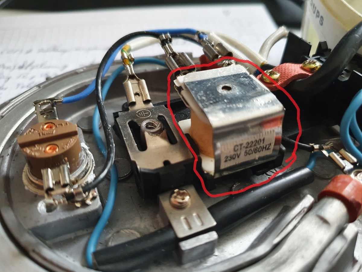

Hallo, habe meinen Eierkocher zerlegt und dabei ist mir ein Kontakt an dem rot markierten Bauteil abgebrochen. Habe es gelötet aber seitdem höre ich keinen Piepton mehr wenn die Eier fertig sind. Ich schätze es ist defekt und muss ausgetauscht werden. Leider weiß ich nicht was es ist? Der Thermoschalter ist meines Erachtens links im Bild zu sehen (braun und nicht rot markiert), der kann es somit nicht sein. Aber was ist es dann? Danke schon mal im Voraus.

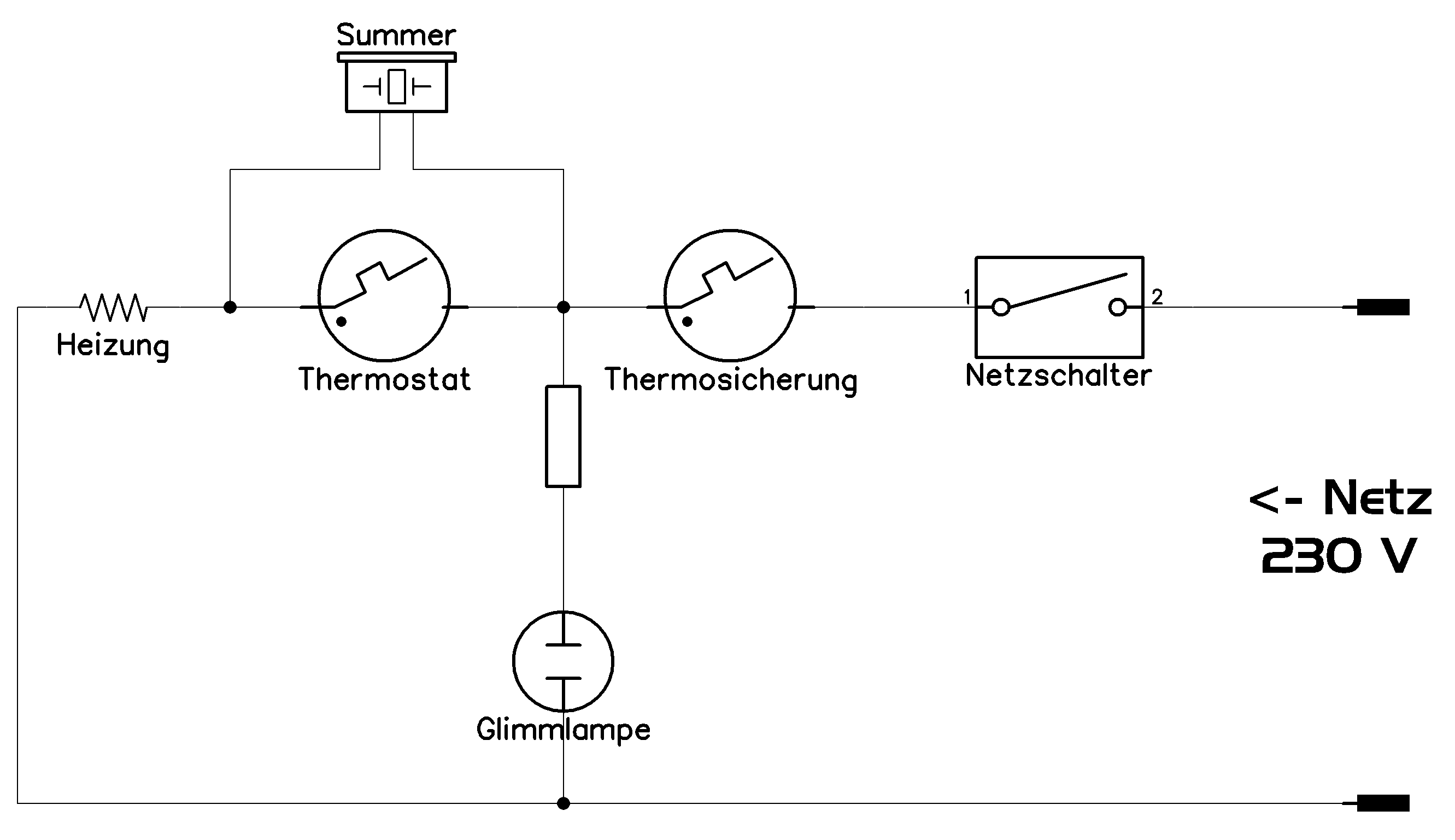

Patrick Schmitt schrieb: > seitdem höre ich keinen Piepton mehr wenn die Eier fertig sind. Sei froh. Das starke Brummen des Summers hat mich jedes mal erschreckt, wenn die Eier fertig waren. Ich wollte schon den Summer mit dem Seitenschneider abknipsen. Jetzt habe ich ihn verschenkt. Problem gelöst. Meine Eier koche ich jetzt ganz normal auf der Herdplatte, fertig. Deinen Eierkocher kannst du aber trotzdem weiter nutzen. Die Kochzeit bestimmst du jetzt selber über die Uhrzeit.
Perfekt, vielen Dank. Wow der Summer alleine kostet ja fast soviel wie ein neuer Eierkocher des gleichen Typs. Da lohnt sich die Reparatur nicht, schade. Trotzdem Danke!
Wenn du es Reparieren möchtest: Bei deinem Summer ist der Kontakt abgebrochen (gewesen) und somit das Drahtende der Spule abgerissen. Mit etwas "Gefrickel" kannst du dieses wieder anlöten dann summt er wieder. MfG ;-)
Patrick Schmitt schrieb: > Habe es gelötet Was ist "es"? Entscheidend ist, dass der Draht von der Spule angeschlossen ist. Falls es sich um das äußere Ende handelt, kannst du eine Windung abnehmen und hast dann auf jeden Fall genug Länge, um den Draht wieder anzuschließen.

Peter D. schrieb: >> Ich wollte schon den Summer mit dem >> Seitenschneider abknipsen. > Dann funktioniert der Eierkocher nicht mehr. Der Summer dürfte für die Funktion unerheblich sein und die Schaltung etwa so aussehen.
Alfred B. schrieb: > Geheimtipp: > Guhgelsuche "Komplettset Autouniversal-Kitzligstellenfinder Ultra". Da findet man nichts!
Manfred schrieb: > Der Summer dürfte für die Funktion unerheblich sein Doch, er ist erheblich wichtig. Die Temperatur im Kocher sinkt ja nicht schlagartig auf Zimmertemperatur ab. Entnimmt man die Eier nicht beim Ertönen des Summers, garen sie weiter und werden hart.
Peter D. schrieb: >> Der Summer dürfte für die Funktion unerheblich sein > > Doch, er ist erheblich wichtig. > Die Temperatur im Kocher sinkt ja nicht schlagartig auf Zimmertemperatur > ab. > Entnimmt man die Eier nicht beim Ertönen des Summers, garen sie weiter > und werden hart. Da man typischerweise die Küche beim Eierkochen nicht verlässt, kann man als Billiglösung auch eine nicht zu dunkle Kontroll- lampe verwenden.
