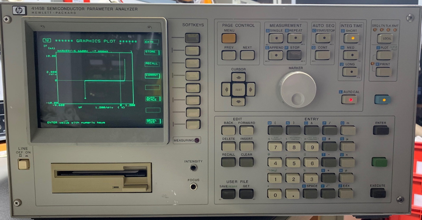

Du kannst mal nach einem HP4145 Ausschau halten, die gibts hin und wieder für um die 400€.

Dennis R. schrieb: > Du kannst mal nach einem HP4145 Ausschau halten, die gibts hin und > wieder für um die 400€. Genau - allerdings kann er nur maximal +/-100 V und +/-100 mA. Ist also für Leistungshalbleiter eher ungeeignet. Aber trotzdem ein schönes Spielzeug 😉 Gruß Engelbert

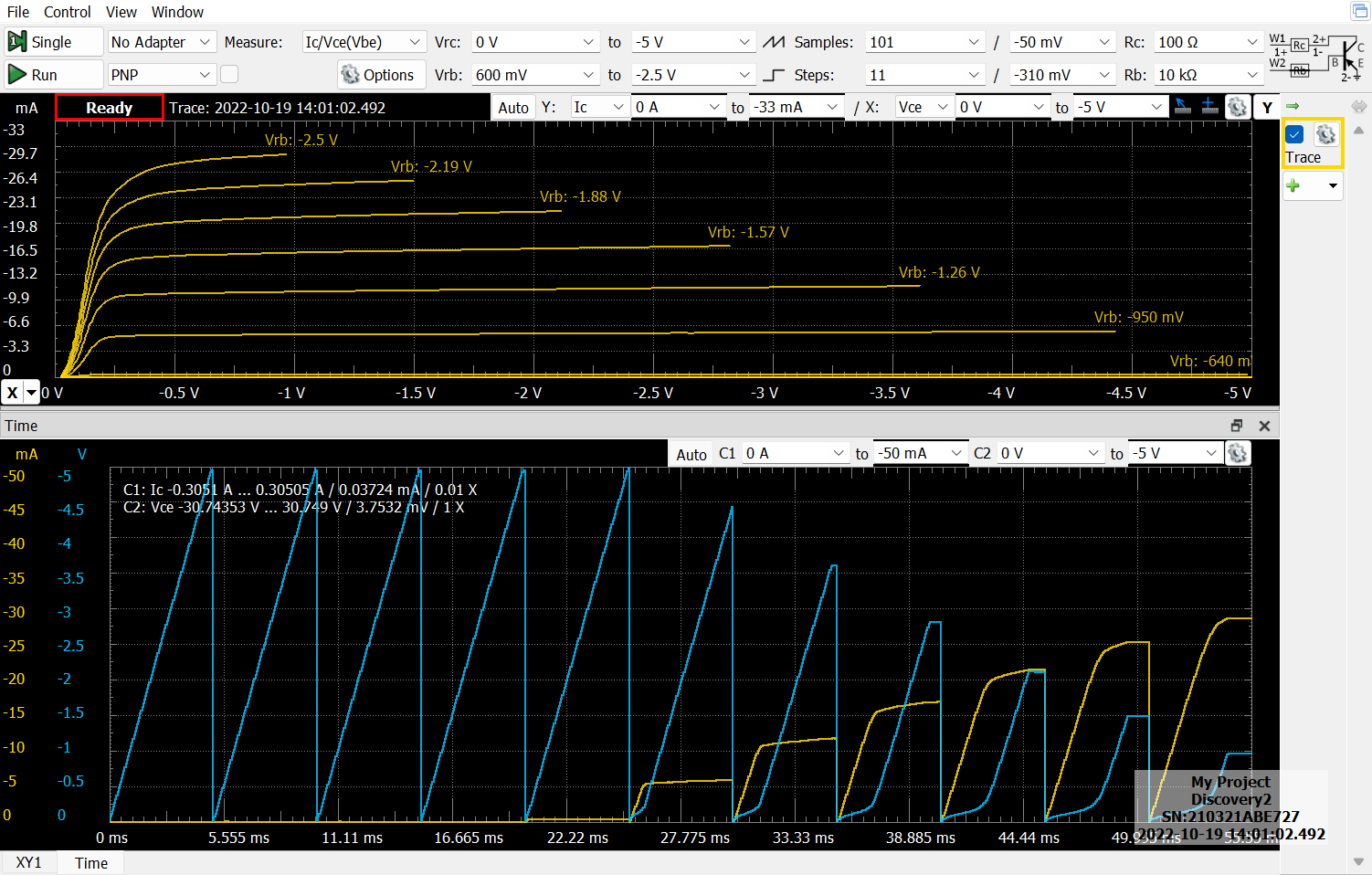

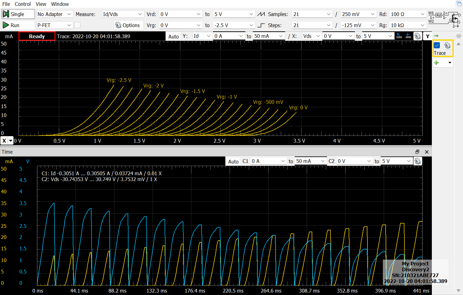

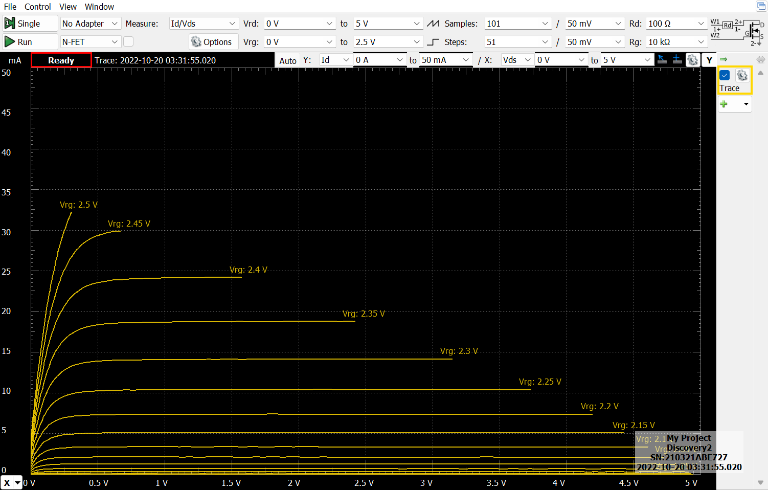

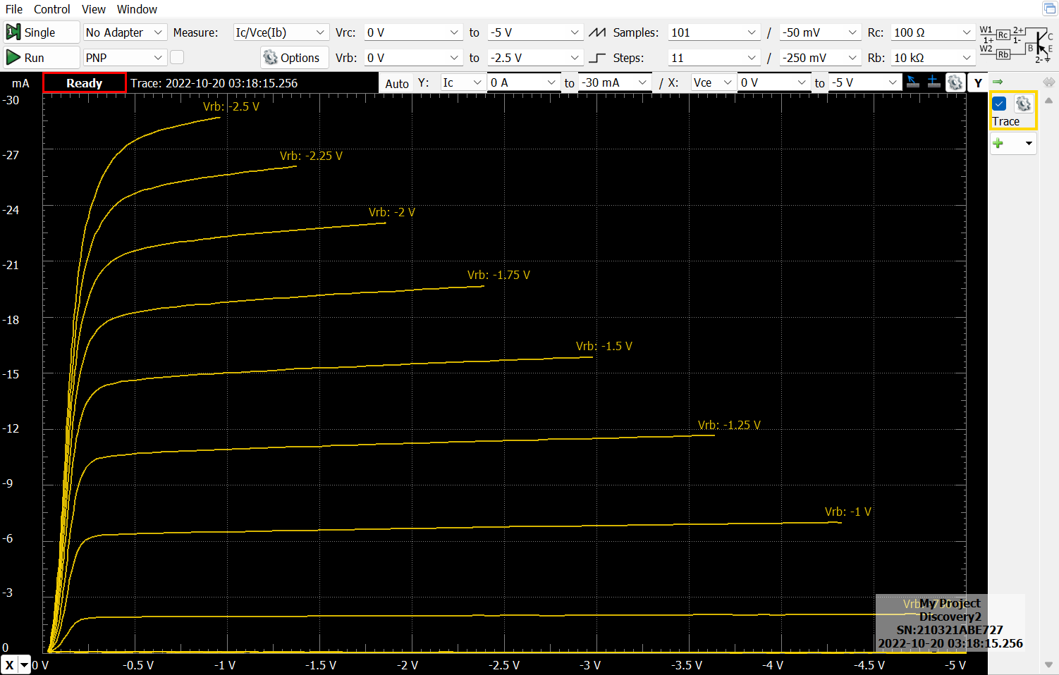

Alexander S. schrieb: > Ein Analog Discovery 2 kann das (und noch einiges mehr) > https://digilent.com/reference/test-and-measurement/analog-discovery-2/reference-manual?redirect=1 > Nach unten gehen bis "Curve Tracer". Hallo, dem stimme ich voll zu. Das Analog Discovery 2 ist ein kleines Lab. Meiner Meinung nach gerade für Ausbildungszwecke sehr gut geeignet. Der Oszilloskop-Teil hat sogar differentielle Eingänge. Anbei ein paar Bilder. MfG egonotto
