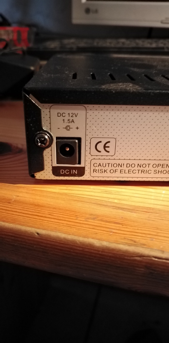

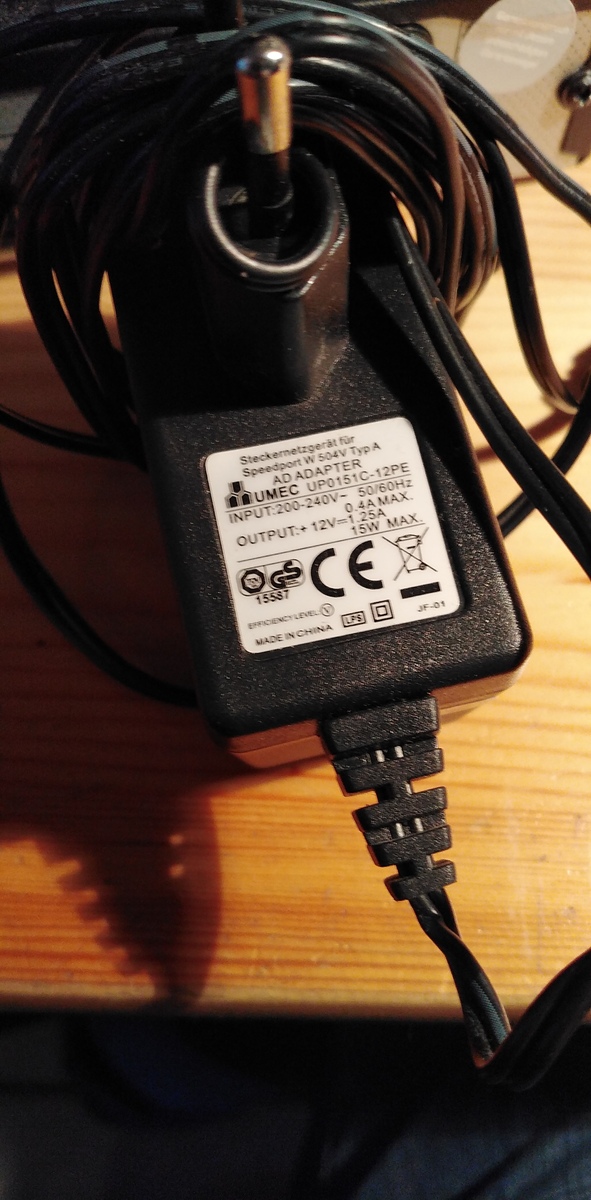

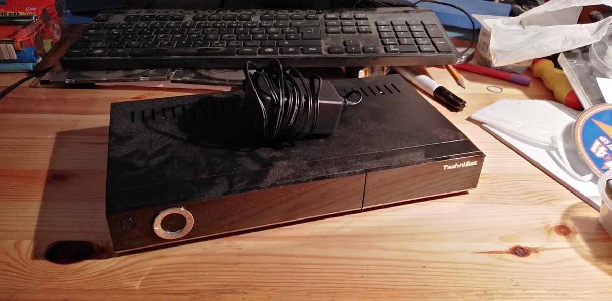

Guten Tag, ich habe einen Receiver vom Typ "TechniSat TechniStar 1" bekommen. Leider fehlte das Netzgerät. In meiner Werkstatt fand ich eines von einem alten Router, die Voltzahl 12 V ist dieselbe, nur hat es 1,25A und nicht 1,5A wie das originale. Der Betrieb damit funktioniert, das Netzgerät erwärmt sich allerdings etwas. Ist dies normal oder kann es aufgrund der techn. Differenzen von 1,25 A zu 1,5 A evtl. doch zu Problemen wie Brandgefahr etc. kommen ? Danke für Antworten !
Strom messen (bei verschiedener Betriebsart); in Bedienungsanleitung nachschauen, stehen da auch 1,5 A drin?
Die 1,25A reichen, wenn nicht ein stromhungriger LNB zu versorgen ist.
Besteht eine evtl. Gefahr, dass sich das Teil überhitzt und Feuer fängt ?
Manfred S. schrieb: > Besteht eine evtl. Gefahr, dass sich das Teil überhitzt und Feuer > fängt > ? Nein.
OK, ich hatte Bedenken, da es sich wie erwähnt im Betrieb ziemlich aufwärmt / erhitzt.
Manfred S. schrieb: > OK, ich hatte Bedenken, da es sich wie erwähnt im Betrieb ziemlich > aufwärmt / erhitzt. Das wird seine Lebensdauer verkürzen, aber von Brandgefahr muss man da nicht ausgehen.

Manfred S. schrieb: > die Voltzahl 12 V ist dieselbe, nur hat es 1,25A und > nicht 1,5A wie das originale. Der Betrieb damit funktioniert Glück gehabt! Denn mindestens so wichtig wie die "Voltzahl" (du meintest "Spannung" denke ich), ist die Polung. Das ist etwas, was mich bis heute ärgert, dass jeder Hersteller macht, was er will. Und dass es eben keine verbindliche Norm gibt. Wenn ich meine Geräte so durchsehe, ist die Verteilung "Plus Innen, Minus Aussen" und umgekehrt etwa 50/50. Zum Rest siehe Hinz' Beitrag. Heutige "normale" LNB begnügen sich mit etwa 200mA, lediglich Unicabletaugliche gönnen sich noch 600mA.
