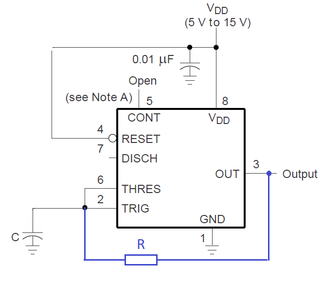

Im Datenblatt des NE555 (von TI oder ST) wird unter "Astable Operation"
eine Schaltung gezeigt (siehe Anhang 1), die den Kondensator über
R_A + R_B lädt und über R_B entlädt.
Ich frage mich gerade, warum der C nicht einfach über einen R mit dem
Ausgang (Push-Pull) verbunden wird (siehe Anhang 2)? Damit würde man
einen Widerstand sparen und obendrein hätte man genau 50 %
Tastverhältnis, welches mit der Datenblatt-Schaltung nicht erreicht
werden kann.
Hätte diese rechte Schaltung mit einem R irgendwelche Nachteile? Oder
warum machen es die Hersteller in ihren Datasheets mit zwei
Widerständen, wenn auch einer reicht?
von H. H. (Gast)
Du hast das Rad erfunden!
Aber eben nicht als erster...
Höhere Abhängigkeit der Zeiten von der Versorgungsspannung.
Beim klassischen NE555 ist OUT – anders als bei den CMOS-Varianten –
nicht Rail-to-Rail, weswegen die High/Low-Zeiten des Ausgangssignals nur
ungenau definiert sind.
Im Datenblatt des LMC555 (CMOS) findest du übrigens auch "deine"
Schaltung.
von Jens G. (jensig)
> werden kann.
Da H und L bei den bipolaren Varianten eben nicht genau symmetrisch zu
den Schaltschwellen liegen, weil Uce_sat der
Push/Pull-Stufen-Transistoren unterschiedlich und lastabhängig sind,
sind es eben keine 50% Tastverhältnis, wie Du es erwartest (abgesehen
davon, daß die Schaltschwellen selbst 10% (oder gar 20%? ... zu faul zum
Nachguggen) daneben liegen können, und nicht bei exakt 1/3 bzw. 2/3 von
Ub)).

Ahja, auf S. 16, danke. Gilt das auch für den TLC555 – in dessen
Datenblatt steht die Schaltung nämlich nicht?
>> Schaltung.
Das gilt (funktioniert) für (mit) allen 555, egal ob CMOS oder bipolar.
Nur daß der bipolare 555 eben zusätzliche Asymmetrien mit seiner
Push/Pull-Stufge reinbringt. Und bei entsprechender Last an Pin 3 wird's
für beide noch asymmetrischer.
von Johannes F. (Gast)
Okay, vielen Dank für eure Antworten.
Fazit: Ich halte mal fest, dass es wohl generell (insbesondere bei
bipolarem NE555 oder belastetem Ausgang) besser ist, den Discharge-Pin
zu benutzen, und ein paar Cent für den zweiten Widerstand zu spendieren
– zugunsten geringerer Last- und Versorgungsspannungsabhängigkeit.
von Harald W. (wilhelms)
Ja, der NE555 schafft so eine Wiederholgenauigkeit von besser 1%.
Das kannst Du mit Deiner "Sparschaltung" nicht erreichen.

von Mohandes H. (Firma: مهندس) (mohandes)
Der 'Trick' beim 555 sind ja gerade die Schaltschwellen 1/3 & 2/3 Ub,
welche die Zeitkonstanten dann weitgehend unabhängig von der
Versorgungsspannung machen.
