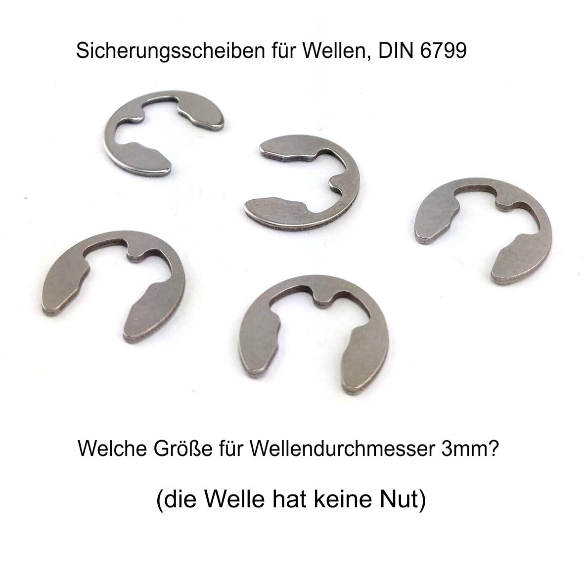

Hallo! Ich brauche Sicherungsscheiben DIN 6799 für Wellen von 3mm Durchmesser. Allerdings haben meine Wellen keine Nut. Aber die Angebote für Wellen mit 3mm Durmesser gehen davon aus, dass eine Nut vorhanden ist. Folglich passt eine Sicherungsscheibe D3 dann nur auf eine Nut von 2,3mm Außendurchmesser, nicht aber auf den Außendurchmesser 3mm. Was muß ich kaufen, damit die Sicherungsscheibe auf der glatten 3mm Welle einigermaßen stramm sitzt? (dass es dann keine "richtige" Sicherung ist, weiß ich schon, aber es würde für den Zweck genügen)
Dann sind deine Sicherungsringe falsch. Für glatte Wellen verwendet man sowas: https://www.google.com/search?q=starlock+sicherungsscheiben
Nimm Sicherungsringe nach DIN 471, die sitzen besser ohne Kippschutz.
Stimmt, Starlock hatte ich vergessen, die sind noch besser für den Zweck.
Dafür eignen sich Greifringe. Die haben einen stärkeren Querschnitt und halten durch ihre Klemmkraft: https://www.seeger-orbis.de/produkte/sicherungsringe/greifringe Bei e..y gibt's einen Anbieter für kleine Wellenduchmesser. Gruß Johannes Edit: Beim Aufsetzen nicht überdehnen!

Die Starlock haben 2 Eigenschaften, die sie für manche Anwendungsfälle ungeeignet machen. 1. nicht wieder zerstörungsfrei lösbar 2. geringe Haltekraft auf gehärteten Wellen Dass auch Seeger Greifringe auf gehärteten Wellen nicht übermäßig gut "greifen" sei nur am Rand erwähnt.
Dieter W. schrieb: > Die Starlock haben 2 Eigenschaften, die sie für manche Anwendungsfälle > ungeeignet machen. > 1. nicht wieder zerstörungsfrei lösbar > 2. geringe Haltekraft auf gehärteten Wellen Das war auch mein Gedanke. In dem Fall kann man über Stellringe nachdenken. Z.B. https://www.zahnriemen24.de/a/41175-stellringe?material=1&bohrung=3&quantity=1
Bruno F. schrieb: > (dass es dann keine "richtige" Sicherung ist, weiß ich schon, aber es > würde für den Zweck genügen) wenn es nicht so viel halten muss: https://www.ettinger.de/p/wellen-schnellbefestiger-fuer-wellen-oe-3-mm/003.15.003 https://www.ettinger.de/p/wellen-klemmring/fuer-wellen-oe-3-0-mm/003.15.103
