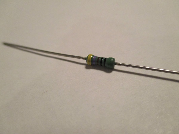

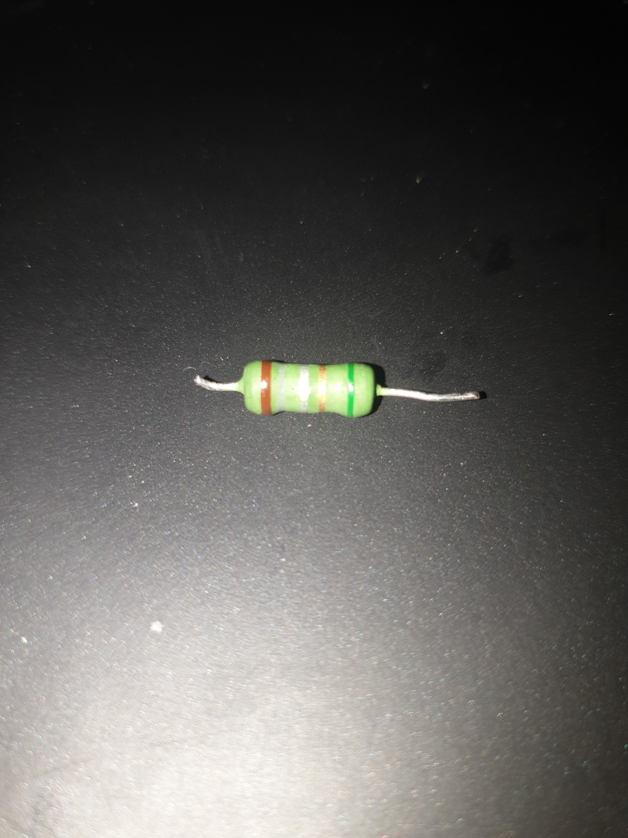

Braun grau silber gold macht laut Tabelle 1 - braun 8 - grau nix - silber 10^-1 - gold also 18*0,1 also 1,8 Ohm. Messen tue ich aber 0,6 Ohm mit meinem Fluka 77V. Entweder bin ich zu doof die Ringe zu dechiffrieren oder zu doof zu messen oder der Widerstand hat einen Faktor von +- 80%...
Gio B. schrieb: > 1 - braun > 8 - grau > nix - silber *10^-2 silber > 10^-1 - gold 5% Toleranz könnte also 0.18 Ohm sein. Hast du den Kontaktwiderstand und den der Messleitungen berücksichtigt? Probier mal eine Vierleitermessung wenn du ein Messgerät dafür hast, alternativ festen Strom mit dem Labornetzteil drüber und dann Spannung direkt am Widerstand messen.
K. S. schrieb: > Gio B. schrieb: >> 1 - braun >> 8 - grau >> nix - silber > *10^-2 silber >> 10^-1 - gold > 5% Toleranz > > könnte also 0.18 Ohm sein. > > Hast du den Kontaktwiderstand und den der Messleitungen berücksichtigt? > Probier mal eine Vierleitermessung wenn du ein Messgerät dafür hast, > alternativ festen Strom mit dem Labornetzteil drüber und dann Spannung > direkt am Widerstand messen. Wenn man die Liste von wikipedia nimmt dann muss man die 5er strich Liste nehmen und da steht bei silber nichts. Gold ist dann der Multiplikator und grün der letzte strich die Toleranz. Oder mache ich einem Fehler?
Hmm, das ist vermutlich ein Sicherungswiderstand. Gruß Anja
Bei dem gelben oder grünen Körper würde ich eher auf eine Spule tippen...
Peter N. schrieb: > Bei dem gelben oder grünen Körper würde ich eher auf eine Spule > tippen... nein, das ist ein Metallfilm widerstand ca 2-3 W
Gio B. schrieb: > Braun grau silber gold macht laut Tabelle > 1 - braun > 8 - grau > nix - silber > 10^-1 - gold > also 18*0,1 also 1,8 Ohm. Messen tue ich aber 0,6 Ohm mit meinem Fluka > 77V. > Entweder bin ich zu doof die Ringe zu dechiffrieren oder zu doof zu > messen oder der Widerstand hat einen Faktor von +- 80%... mach mal ein Photo bitte , wo der blitz nicht spiegelt
Optisch würde ich das für einen 18,9 Ohm Widerstand mit 0,5% Toleranz halten: https://kiloohm.info/resistor-5/brown-gray-white-gold-green Spulen mit 5 Farbringen habe ich noch keine gesehen. Aber vielleicht ist der aktuelle Wert ja auf einen Defekt zurückzuführen.
Peter N. schrieb: > Bei dem gelben oder grünen Körper würde ich eher auf eine Spule > tippen... Auch der unegale Zylinder deutet darauf hin.
Lutz V. schrieb: > https://kiloohm.info/resistor-5/brown-gray-white-gold-green Nach dieser Tabelle kommt man bei "Inductor" glatt auf 180nH 5%
Habe gerade noch mal gesucht: Es gibt zwar auch eine Spulen-Kennzeichung mit 5 Farbringen, aber bei der müsste einer der äußeren Ringe Silber sein: https://www.electricaltechnology.org/2022/01/inductor-color-codes.html#reading-5-bands-inductor-color-codes
Tobias B. schrieb: > das ist ein Metallfilm widerstand ca 2-3 W ... was Du anhand eines Bildes mit ganz viel Hintergrund, aber ohne Maßstab, sicher erkennen kannst?

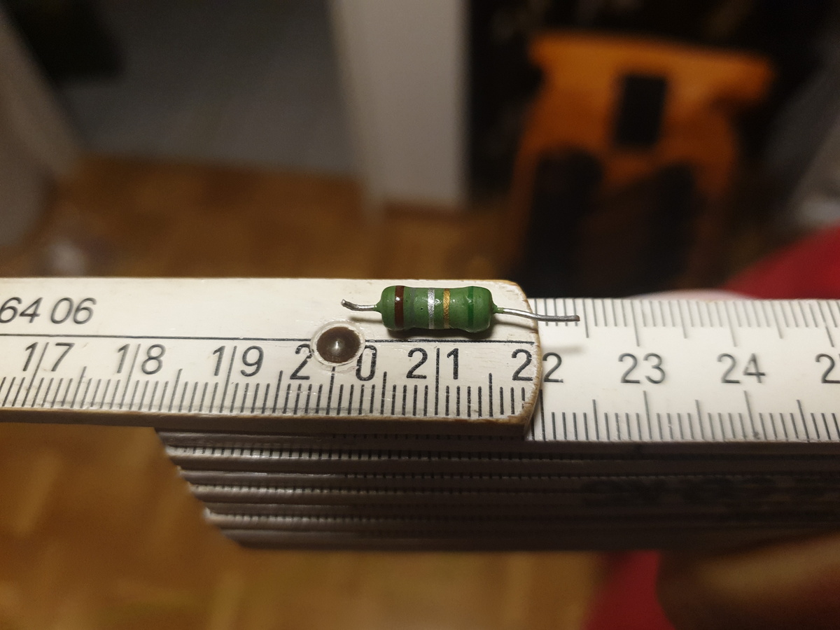

Hier noch ein Foto ohne Blitz und weil jemand meinte die Größe spiele auch eine Rolle noch mit Zollstock. Was auf der Platine stand weiß ich leider nicht mehr.
Gio B. schrieb: > Hier noch ein Foto ohne Blitz Sicherungswiderstand 0,18 Ohm 5%. > und weil jemand meinte die Größe spiele > auch eine Rolle noch mit Zollstock. Bauform 0411, also wohl 2W.
miß mal die Anzeige bei kurzgeschlossen Messspitzen. Wenn da was bei 0,5 Ohm angezeigt wird, kommt 0,18Ohm wohl hin.
H. H. schrieb: > Gio B. schrieb: >> Hier noch ein Foto ohne Blitz > > Sicherungswiderstand 0,18 Ohm 5%. Also bei einem 4er braun, grau, silber, gold kommt das hin, aber warum zur Hölle ist der grüne Ring egal? Bei einem 5er könnte es auch braun, grau, grau, gold, grün sein, also 18,8 Ohm, 0,5%. Oder braun, grau, weiß, gold, grün sein, also 18,9 Ohm, 0,5%... EDIT: Nach dem 2. Bild ist es ein 4er mit braun, grau, gold, grün -> 1,8 Ohm, 0,5%. Eventuell ist der graue Ring auch weiß, dann wären es 1,9 Ohm. Noch immer wer, der die Ringfarben und Anordnung für ne gute Idee hält?

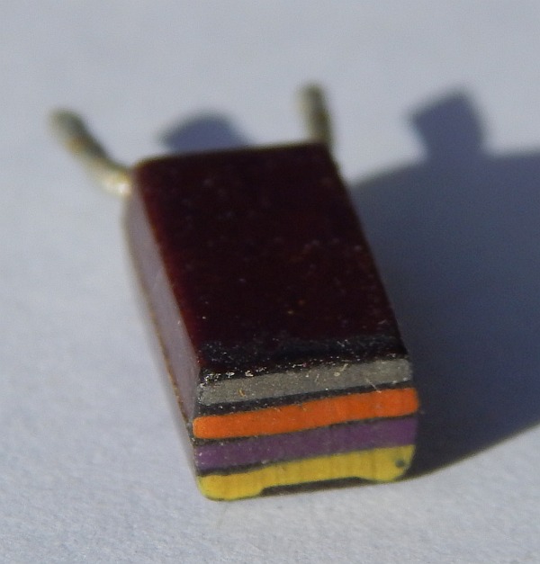

In Sache Widerstandsbauform fällt mir noch eine ein, die mir damals sehr gefallen hat: Farbe Schokoladenbraun, Quaderförmig ca. 2x3x5mm, beide Anschlüsse auf einer Stirnseite, RM ca. 2,54, die Farbstreifen auf der anderen Stirnseite, soweit meine Erinnerungen. Was war das für eine Bauform? Gabs auf alten Platinen, aber ich habe nie welche bei Völkner (Vorläufer von Conrad) gesehen.
Peter N. schrieb: > Quaderförmig ca. 2x3x5mm, > beide Anschlüsse auf einer Stirnseite, RM ca. 2,54, > die Farbstreifen auf der anderen Stirnseite, Das waren UBT oder MBT von Vitrohm.

Peter N. schrieb: > die Farbstreifen auf der anderen Stirnseite, Ich wusste ich hab noch einen! Und weitere Rätsel in THT!

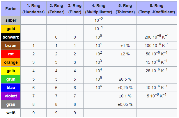

danke erstmal für eure Einschätzungen. Wikipedia gibt 2 verschiedene tabellen für 4 ringe oder 5 ringe. ich zähle 5 und daher habe ich die zweite tabelle genommen. und da steht nichts bei silber und daher kann ich es auch nicht mit 0,01 multiplizieren. so meine logik oder sehe ich das falsch?
Josef L. schrieb: > Peter N. schrieb: >> die Farbstreifen auf der anderen Stirnseite, > > Ich wusste ich hab noch einen! Und weitere Rätsel in THT! Jurassic Park!
Gio B. schrieb: > Wikipedia gibt 2 verschiedene tabellen für 4 ringe oder 5 ringe. ich > zähle 5 und daher habe ich die zweite tabelle genommen. Es geht nicht darum, wieviele Ringe auf dem Widerstand drauf sind, sondern wieviele Ringe den Nennwert beschreiben. Neben diesen vier oder fünf gibt es noch weitere, die Temperaturkoeffizienten, Überlastverhalten, Spannungsfestigkeit usw kennzeichnen. Und die sind herstellerabhängig, d.h. da hilft nur der Blick ins Datenblatt.
ok, jetzt verstehe ich. die benennung "Farbkodierung von Widerständen mit 5 oder 6 Ringen" ist somit nicht korrekt, aber das ist bei wiki vieles und ein anderes thema. 18 * 0.01 ergibt dann 0.18 Ohm und das mit 5% toleranz. gibt mir nicht die gemessenen 0,6 Ohm und die kabel kann ich momentan leider nicht messen, da nicht daheim. werde ich aber nachholen und dann berichten. ich will gerne kapieren, warum die ringe und die realität nicht kohärent sind...

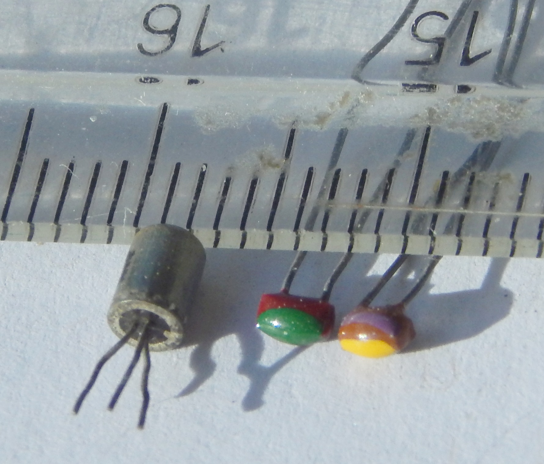

H. H. schrieb: > Jurassic Park! Liegen schon 40 Jahre rum, ob sie noch keimfähig sind? Bei den Perlen sind jedenfalls nur 2 Farbstreifen drauf sowie die Grundfarbe, die ist der Multiplikator: grün/blau+roter Grund=5,6k, gelb/lila+brauner Grund=470R. Gemessen 5.61k bzw. 457R. Aber auch hier: Ist es rot oder braun? Lila oder blau? Allerdings gibt es bei 2 Ziffern (bis E24) nur bestimmte Kombinationen, und dabei ist die einzige Verwechslungsmöglichkeit 15/51. Violett/grau/weiß sollte als Multiplikator eher nicht vorkommen, usw. - in den meisten Fällen ist klar von welcher Seite aus man lesen muss. @TO: Tipp: Widerstand mit anderem, zB 5-10 Ohm (vorher ausgemessen) zum Spannungsteiler zusammenschalten und Gesamt- und Teilspannung messen und daraus den Widerstandswert errechnen.
Gio B. schrieb: > ich will gerne kapieren, warum die ringe und die realität nicht kohärent > sind... Wenn man die Meßspitzen eines DMM im Widerstandsmeßbereich zusammenhält zeigt das DMM meist so um die 0,5 Ohm an (Widerstand Meßleitungen, Übergangswiderstände usw.). Die gemessenen 0,6 Ohm passen dann zum Widerstandswert von 0,18 Ohm.
Josef L. schrieb: > Liegen schon 40 Jahre rum, Und wo lagen die vorher? Die sind doch älter als 40 Jahre. Der antike Transistor ist doch bestimmt noch Germanium? Bezeichnung OCxx? Die Tropfen sind Widerstände? Ich hätte eher auf Kondensatoren getippt...
okay, danke für die erklärung. sollte man von einem 300 euro teurem messgerät nicht erwarten können, dass es den widerstand vom kabel abzieht bzw dass man es kalibrieren kann?
Peter N. schrieb: > Bezeichnung OCxx? OC59 oder OC60, siehe https://www.welt-der-alten-radios.de/technik1-transistoren-169.html oder https://www.radiomuseum.org/tubes/tube_oc59.html allerdings mit dem Logo von Intermetall drauf (Sechskantmutter mit einem I drin) Ja, und es sind Widerstände, wurde auch als solche gekauft :-) wohl in den 70ern.

Gio B. schrieb: > sollte man von einem 300 euro teurem messgerät nicht erwarten können, > dass es den widerstand vom kabel abzieht bzw dass man es kalibrieren > kann? Kann man meist auch. Messleitungen zusammenhalten und dann gibt es eine Nullungs-Funktion ... LG, Sebastian
Josef L. schrieb: > Ja, und es sind Widerstände, wurde auch als solche gekauft :-) wohl in > den 70ern. 70er kommt hin. In Audioanwendungen wahre Rauschwunder, vermutlich eine windige Kontaktierung. Haben in der Serienfertigung keine Freude bereitet.

Endlich die Auflösung: Natürlich hattet ihr Recht! Mein Fluke hat einen Eigenwiderstand in den Kabeln von 0,3-0,4 Ohm (schwankte etwas). Und es gab auch einen knopf zum auf 0 setzen. 0,4 + 0,18 macht dann die gezeigten 0,6 ohm. Geheimnis gelüftet. Danke an euch allen!!!
