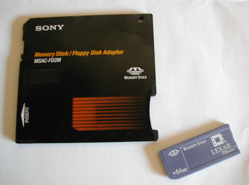

Moin,
gerade bei Wikipedia über dieses Bild gestolpert, Artikel Digitalkamera.
Allerdings keine Erklärung dazu. Nur dass es diesen Adapter scheinbar
gab. Nur irgendwie will sich mir nicht erschließen, wie das funktioniert
haben soll, wenn man weiß wie eine 3,5" Diskette prinzipiell arbeitet.
Weiß da wer was?
Danke und Gruß

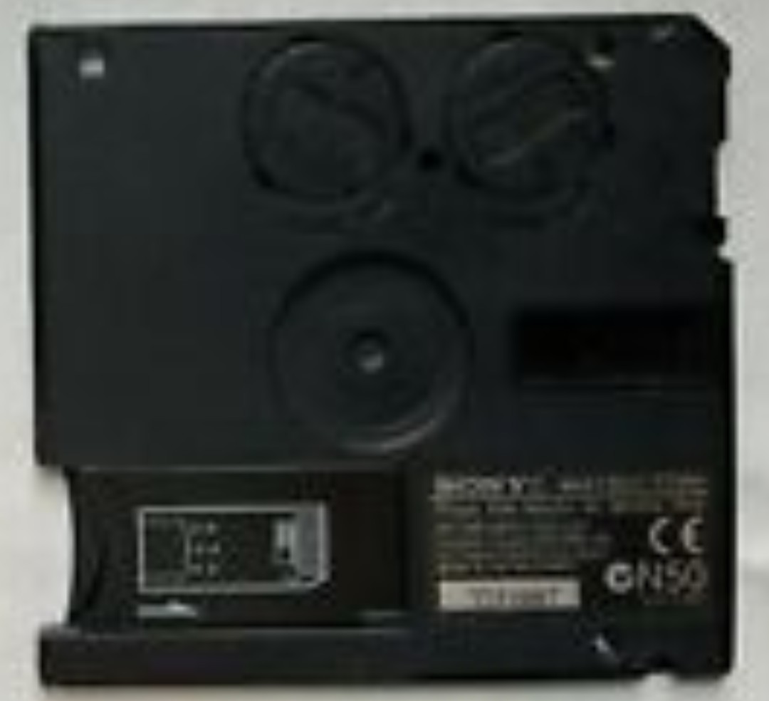

Hab ein Bild von der Rueckseite gefunden, siehe Anhang. Wie es aussieht
wird der Adapter mit 2 Knopfzellen versorgt. Es waere die Frage, ob der
Adapter erkennt, in welcher radialen Position der Lesekopf steht und
entsprechende Daten ausgibt. Musswohl so sein? Kenne die genaue Funktion
einer Floppy aber nicht, also ob und wie in den Daten hin- und
hergespungen werden kann.
Dann waere auch die Frage, ob die Kartenkapazitaet auf 1,44MB
beschraenkt ist.

von Mathias (Gast)
Hier gibt es das Handbuch:
https://www.modes-d-emploi.com/manuals/445050/sony-msac-fd2m.html?page=22
- Man braucht einen speziellen Windows Treiber/Software
- Es werden auch Sticks > 1.44MB angesprochen
- 2 Knopfzellen
Vermutung: Die haben ein Protokoll entwickelt, die Host Software
schreibt befehle "auf die Diskette" wie "gibt mir Spur 273". Die nächste
gelesene "Spur" ist dann die virtuelle Spur, die irgendwie den Daten auf
dem Stick entspricht.

Neben sony im video hat auch smartdisk und fuji sowas produziert
https://en.wikipedia.org/wiki/FlashPath
Hier paar details von einem linux programierer
https://schou.dk/flashpath/#desc
"All operations are performed on Track 0 and Head 0."
https://schou.dk/flashpath/phys.html
> beschraenkt ist.
Ich denke nicht. Sonst wäre der Adapter ja sinnlos. 64MB entspricht aber
immerhin fast 50(!) Disketten, das lohnt sich.
Es gab diese Adapter damit Leute die Speicherkarten ihrer Kamera
am PC einlesen konnte, aber nicht um eine dicke Diskette zu haben.
Dafuer ist das ganze einfach zu unterirdisch lahm und schraeg.
Aber immerhin, auf so einen Loesungsansatz muss man erstmal kommen. :)
Das war aber zu Zeiten als es wohl noch Leute gab die schon eine damals
moderne Kamera, aber noch einen relativ alten Rechner ohne USB hatten.
Besonders verbreitet waren diese Teile nie.
Ein Kumpel hat sowas für Audio-Compactcassetten. Das Ding sieht aus wie
eine Cassette, aber hinten hängt ein Kabel mit einem Klinkenstecker
dran. Das Audio-Signal geht auf eine Spule, und die koppelt in den
Tonkopf des Autoradios ein.
Der Memorystick-Kartenleser macht es genauso. Das Datensignal des
Memorysticks wird MFM-codiert in den Lesekopf der Floppy eingekoppelt.
Der Floppycontroller decodiert den Datenstrom und eine speziell
angepasste Treiber-SW holt sich dann die Datenblöcke ab.
Ob man mit dem Ding auch auf die Speicherkarte schreiben konnte ist mir
nicht bekannt.
