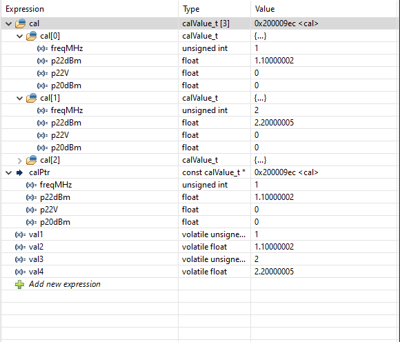

1 | /* Definition */
2 | typedef struct { |
3 | unsigned freqMHz; |
4 | float p22dBm; |
5 | float p22V; |
6 | float p20dBm; |
7 | }calValue_t; |
8 | |
9 | const calValue_t *calPtr = ((calValue_t*)0x0804A000); |
10 | |
11 | /* Zugriff */
12 | |
13 | val1 = calPtr[0].freqMHz; |
14 | val2 = calPtr[0].p22dBm; |
15 | |
16 | val3 = calPtr[1].freqMHz; |
17 | val4 = calPtr[1].p22dBm; |
Ergebnis siehe Anhang (hier im RAM das spielt aber keine Rolle).
