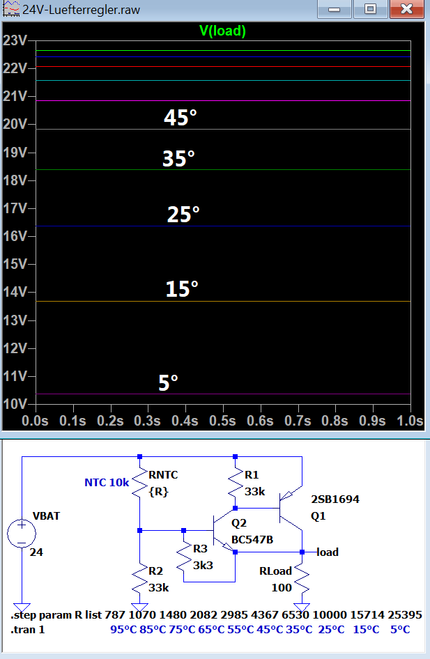

von Olaf (Gast)
> Wie kriege ich das Teil langsamer? Vorwiderstand?
Ich hab hier im anderen Luefter-Thread meine 2-Transistorloesung
fuer 12V gepostet. Die sollte mit einer leichten Anpassung der
Widerstandswerte auch mit 24V laufen. Ich glaub
mit 19V hatte ich sie sogar schonmal ohne Aenderungen laufen.
Im Gegensatz zu anderen Loesungen sollte die wegen ihres rein
analogen Aufbaus gut mit Stoerungen in deiner Schweisskiste
klarkommen. Ich wuerde aber die Platine ordentlich mit
Plastik70 behandeln damit der allgemeine Schmodder da nicht
stoerend wird.
Olaf

von Olaf (Gast)
Ganz vergessen, pruef dann nochmal ob die Transistoren fuer 50V
geeignet sind. Kann sein das ich im Original nur 30V Typen
genutzt habe, dann nimmst du irgendwas anderes.
Aber ein bisschen Reserve sollte man haben und 30V waeren
mit in einer 24V Schweisskiste zu wenig!
Olaf

Wenn sich passender Stecker und passende Einlötbuchse finden sollten,
machste dir eine kleine Regelplatine dazwischen. Entweder
Beitrag "Re: 24 V DC Lüfter regeln?" oder mit Widerstand
und Thermostat.
