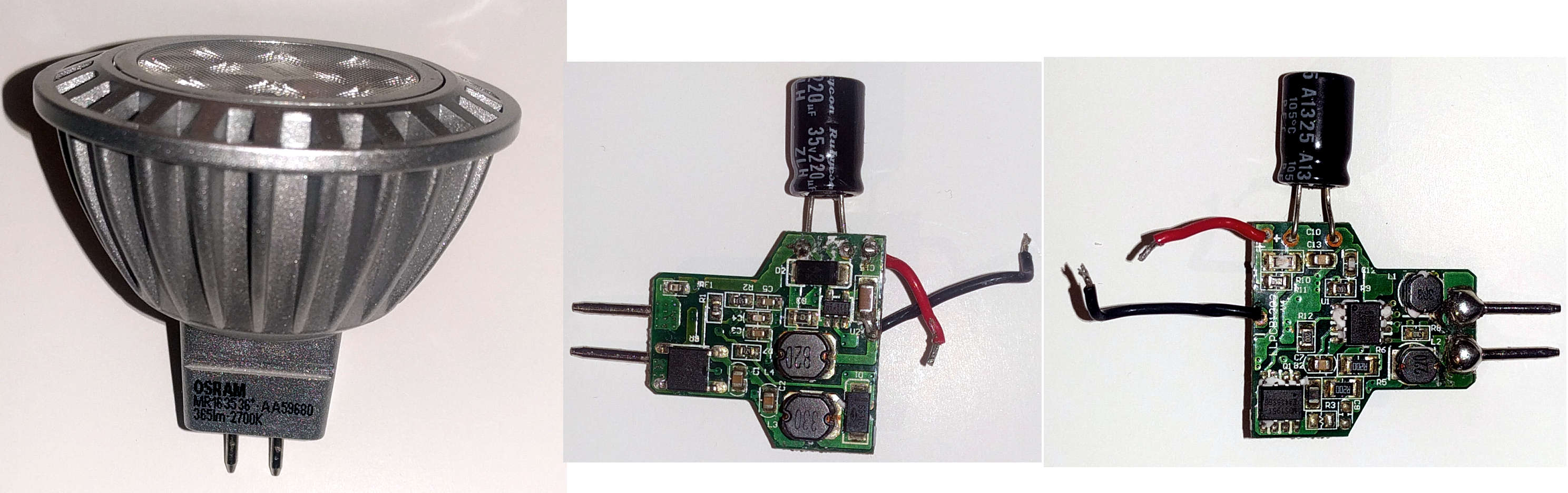

Hallo ich habe hier einen defekten Osram Parathom 12V 7W Strahler. Der hat nach etlichen Jahren seinen Geist aufgegeben, läßt sich aber, da geklipst und verschraubt, leicht zerlegen. Nun liegt das Platinchen vor mir und bevor ich jetzt selbst ne Schaltplanskizze mache, frage ich mal, ob das hier schon jemand gemacht hat? Zum Fehler: Der Strahler war irgendwann einfach dunkel. Auf der Platine (mittlerer Bildausschnitt) ist links oben RF1, scheinbar ein Sicherungswiderstand, hinüber und auf der Rückseite hat R10 (beim Elko oben links), der übrigens parallel zu R11 liegt, einen Krater.
Bevor du irgendeinen Reparaturversuch startest. Leuchten denn die Leds an einem strombegrenzten Labornetzteil noch? Zur Vorgehensweise: Strom am Netzteil einstellen, dann Spannung auf minimum, Leds anklemmen und dann die Spannung hochdrehen
Guck mal was auf den Halbleitern daufsteht. Danach sucht man die AppNote beim jeweiligen Chiphersteller. Damit solltest du dann schon relativ weit vorne mit dabei sein, da gegenüber der AppNote meist nur Feinheiten angepasst werden, wie an den gewünschten Ausgangsstrom angepaste Sensewiderstände oder ein anderer FET, wenn der extern ist.
Udo S. schrieb: > Bevor du irgendeinen Reparaturversuch startest. Leuchten denn die Leds > an einem strombegrenzten Labornetzteil noch? Ja, tun sie. Da das ein hübsches, geräumiges und leicht zerlegbares Druckgußgehäuse ist, werde ich da im Zweifel eine andere Stromquelle einbauen. Gerald B. schrieb: > Guck mal was auf den Halbleitern daufsteht. Danach sucht man die AppNote IC: RT8465, FET: MDS1951, ein Teil, das 01=T1T gelabelt ist. > beim jeweiligen Chiphersteller. Damit solltest du dann schon relativ > weit vorne mit dabei sein, da gegenüber der AppNote meist nur Feinheiten > angepasst werden, wie an den gewünschten Ausgangsstrom angepaste > Sensewiderstände oder ein anderer FET, wenn der extern ist. Das war Plan B. Rein interessehalber würde mich halt schon interessieren, was warum defekt ist.
Das warum: In diesen engen Gehäusen rapide Alterung durch hohe Temperaturen.
