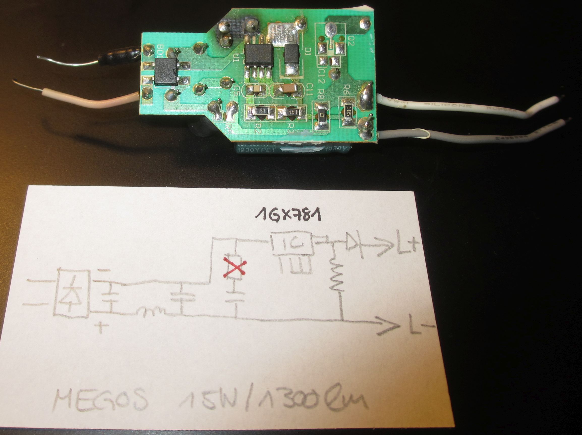

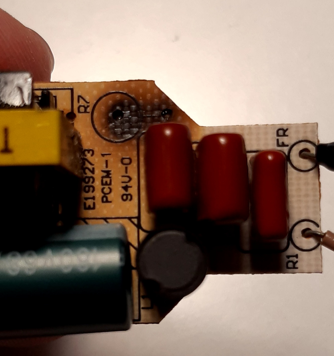

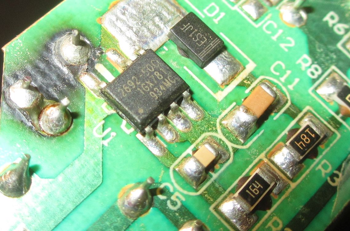

Hallo zusammen, etwas ungewöhnlich dass bei der LED Leuchte erst eine Konstantspg erzeugt und diese dann auf der LED Platine mit einem klitzekleinen SOT23-3 noch in Konstantstrom gewndelt wird - nun denn. Auf der Platine zur Erzeugung der Konstantspg ist ein R völlig abgefackelt - erstaunlicher Weise ohne den Sicherungs-R auszulösen. Der Anschlussdraht ist abge...schmolzen - denn tw steckt er noch im Lötpunkt. Aber rein aus akademischem Interesse: Was bitte soll das, ist das ein Snubber? Der C ist noch werthaltig, also nicht kurzgeschlossen (wie man vermuten könnte). Der vordere Teil ist wohl ein CLC Filter. Und falls noch einer den Chiptyp kennt, würde ich mir gerne mal das DaBla anschauen (ich finde den nicht). Klaus.

Der Snubber wäre so parallel zum C des Pi-Filters. Das macht keinen Sinn. Die verkohlte Stelle lässt nicht erkennen, ob der R des Snubbers an Pin 8 oder 6 angeschlossen ist. Ich nehme aber an, dass es Pin6 ist.
Pin8 wie gezeichnet...wenn das zw 6 und 8 hängen würde wärs ungewöhnlich aber plausibler. Klaus.
Den Chip kenne ich auch nicht, aber die Funktionsweise. Das ist eine Art einfacher Hochsetzsteller, der vom Wert der Eingangsspannung und einer Abschätzung der Ausgangsspannung gesteuert wird. Es kommen je nach chip und Beschaltung ca. 350-420V raus, dessen ripple vom Elko und von einem Linearregler LED-verträglich gemacht werden. Sinn der Konstruktion ist eine halbwegs passable PFC. Der snubber (wie bereits angemerkt, ist der üblicherweise zwischen + und L) stirbt, wenn die LED keinen Strom abnimmt.
Nach dem Gleichrichter folgt ein pi Glied (c-l-c) als filter. Danach so wie es aussieht noch ein RC Glied hier nicht als snubber sondern soll wohl ein filter sein. Macht aber keinen sinn. Vielleicht wurde es als snubber vorgesehen aber im layout falsch angebunden. Jedenfalls dürfte der c einen kurzen gehabt haben und hat den r gleich mit genommen. Das du den c mit niedriger Spannung hochohmig misst, kann 2 Ursachen haben: 1. die isolation ist beschädigt aber nicht durch so das sie bei niedriger Spannung noch hält oder 2. der Fehler hat sich selbst ausgebrannt. Fazit: r und c tauschen, Schaltregler auch prüfen.
hacker-tobi schrieb: > Fazit: r und c tauschen, Schaltregler auch prüfen. Er wird die Lampe nicht reparieren wollen, nur verstehen.
Helge schrieb: > Sinn der Konstruktion ist eine halbwegs passable PFC. So halbwegs, das sogar 15€ Energiemesser, einen ziemlich plausiblen Wert anzeigen. :) Helge schrieb: > Das ist eine Art einfacher Hochsetzsteller Sicher? Ich dachte bisher, das seien Abwärtswandler.....
Der Ausgangs C hat nur 160V (-> Tiefsetz) 😋 Wenn der R komplett abfackelt aber der C aussieht wie neu? Komisch. Reparatur fällt flach da der IC wohl hin ist, ja. Klaus.

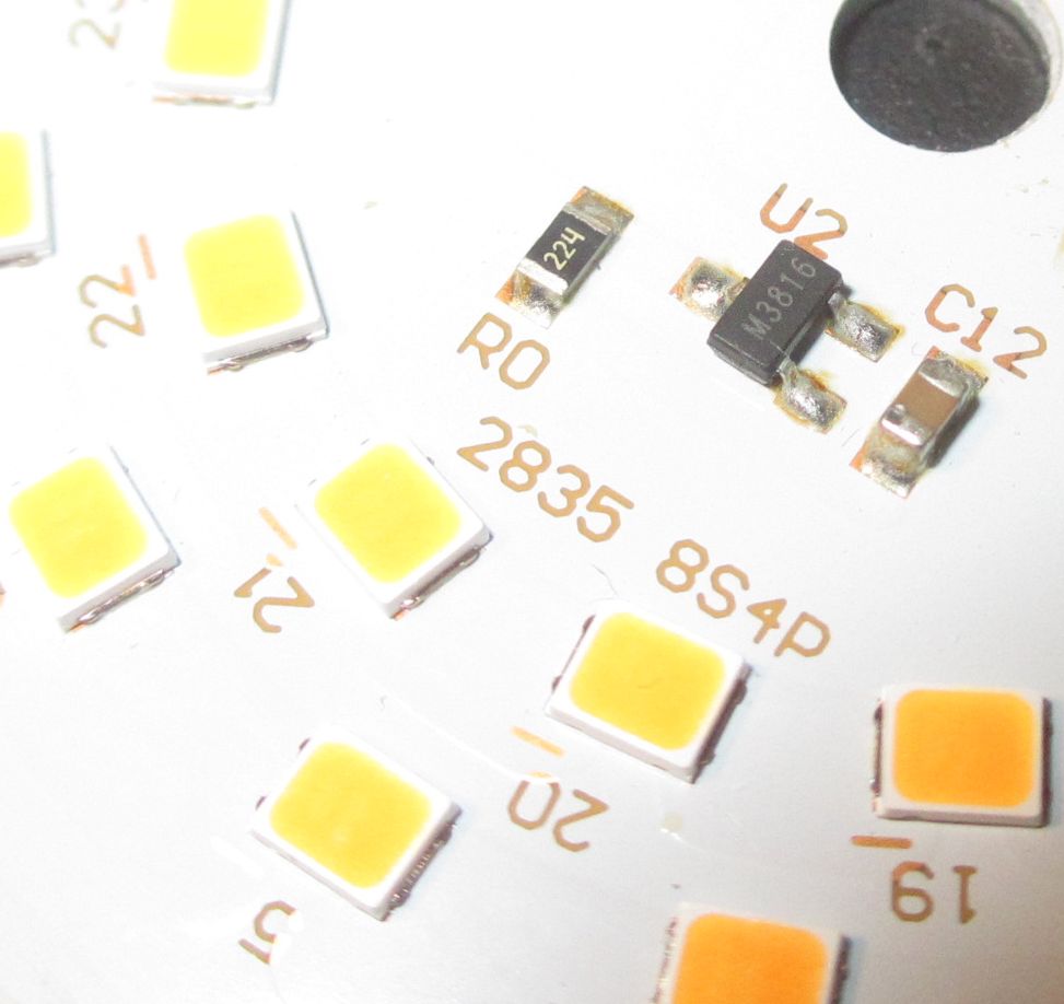

Das ist ein Tiefsetzsteller. Was verbirgt sich hinter "Q2" ? Wo siehst du den SOT23-3?
Bearbeitet durch User
Q2 ist nicht bestückt...der SOT23-3 sitzt auf der LED Platine. Ist wohl eine KSQ. Versorgt man die Platine mit >=120V DC leuchtet diese, ist also iO. Klaus.

Der Chip scheint von Dialog zu stammen. Angehängt ist das Datenblatt eines ähnlichen Chips. Der durchgebrannte Widerstand muss wohl als Folgefehler eines Kondensatorkurzschlusses gesehen werden.
Ah ok. Ich denke aber das Teil ist reparabel, sollte der Haupt-IC noch intakt sein. Tausche den Kondensator, den Widerstand und zur Sicherheit auch den Fuseable Resistor aus. Oder bist du dir sicher das der Haupt-IC defekt ist? Der von Hinz vorgeschlagene IW3658 kommt dem schon sehr nahe, gerade auch im Schaltbild. Danke, Hinz!
OK also tiefsetz. Meine durchgebrannten IKEA-Dinger hatten 3x130V-Streifen in Reihe, das sah ganz ähnlich aus zu dieser Platine.
Der Chip hat potentialmäßig nur 3 (!) Anschlüsse, 2.3.4 hängen an Pin 8, auch im Layout. Ich denke der ist hin...aber was das mit dem RC soll? Ein Rätsel. Klaus.
