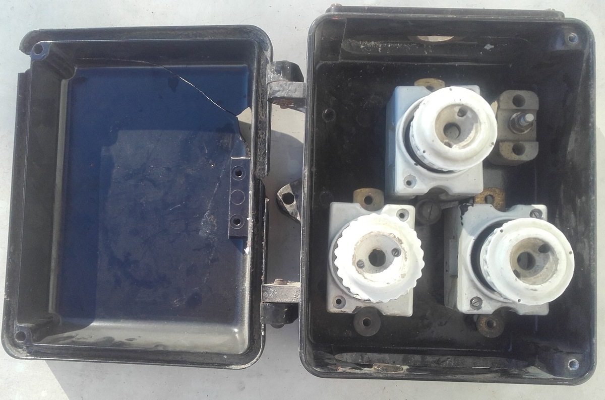

Anfang des Jahres war ich in einem ehemals ÖBB-Bahnarbeiter-Wohnhaus,
die Elektrik sollte neu gemacht werden. Den Auftrag hat zwar jemand
anderes gemacht, aber diesen Hausanschlußkasten knnte ich zur
Dokumentation retten.
Die Zuleitung war Cu 50mm², Ölpapier, Stahl, Bleimantel. Die wurde in
den unteren Deckel mit Panzerrohr eingeführt, dann hatte jemand
Zeitungspapier reingestopft und den Unterteil mit Teer vergossen.  Auf
einem Stückchen des Zeitungspapiers war noch das Datum zu erkennen,
26.5.1922. Das paßt auch ganz gut, diese Strecke wurde 1922-1923
elektrifiziert.

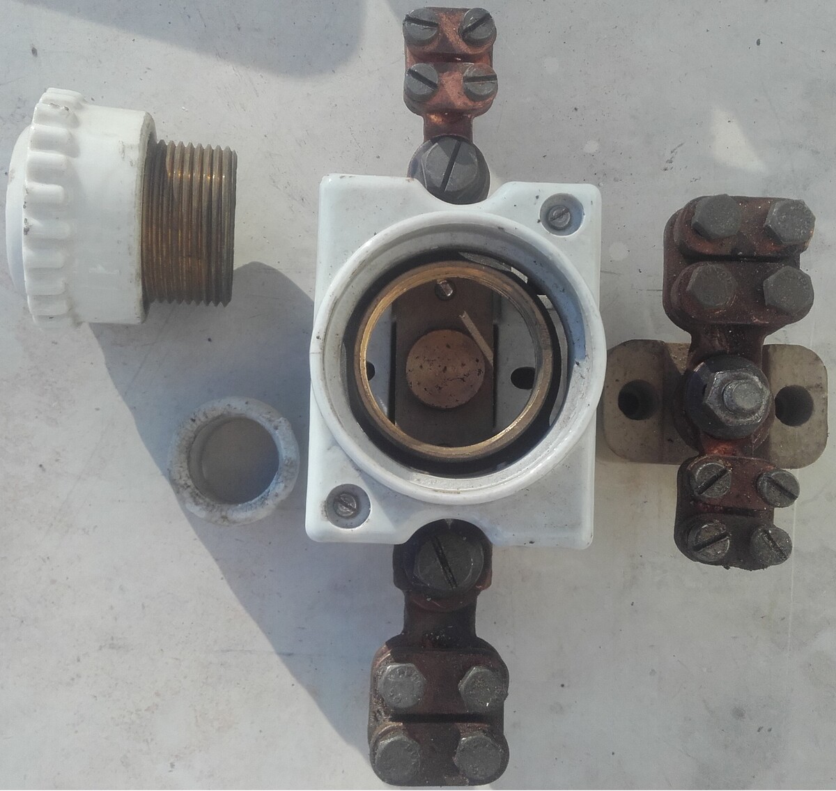

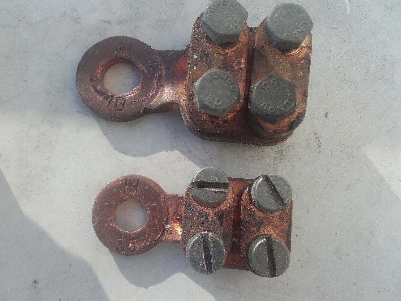

Das gehäuse ist Bakelit, alle Einbauten Porzellan, Stahlschrauben,
Messing, und die Kabelanschlüsse aus Kupfer. Presshülsen waren wohl noch
nicht erfunden.
Vermutlich als Rostschutz sind sämtliche Metallteile mit einer dünnen
Fettschicht überzogen, auch die Dichtung des Bakelitgehäuses ist leicht
fettig, sieht ansonsten aus wie Ofendichtung.
Im mittleren der 3 Häuschen war neben diesem HAK noch ein kleiner in
gleicher Bauart, enthielt 3x4A Sicherungen. In den Zählerkästen konnte
man die Lichtleitung umschalten, Hauptnetz - 0 - Ersatznetz.
Das ganze war Anfang des Jahres noch in Betrieb. :-)

Wenn der Deckel des Sicherungskasten noch IP20 genügt hätte, hätte das
auch noch weiter in Betrieb bleiben können.
Papierisoliert, Bleikappe, mit Teer vergossene Hausanschlüsse habe ich
in meinem Haus auch - BJ 1929. Das läuft. Modernere Sicherungstechnik
ist davor und dahinter.

Der Deckel wurde erst von den Jungs zerbrochen, die das von der Wand
rissen. Die anderen drei haben sie gleich ganz zerschlagen, weil sich
Zement, Holzblock und eisengewinde in der Wand zu einem unlösbaren
Gemisch entwickelt hatten.
Interessant übrigens die Schraubkappen mit 42mm Durchmesser Feingewinde.
Die hatte ich noch nie.
von Manfred (Gast)
Das Feingewinde fiel mir auch auf. Eigenbrötlerei der Österreicher oder
Sonderstrick der Bahn?
Ansonsten zeigen Deine Bilder grundsolide Technik, an der sich manch
aktueller Kram gerne ein Beispiel nehmen dürfte.

Netzbetreiber sind i.d.R. froh, wenn alte Hausanschlusskäsen, mit Diazed
Sicherungen aus dem Netz verschwinden. Wenn man nämlich eine
Kabelfehlerordnung macht und das Kabel eventuell auch mal mit
Hochspannung zu Prüfzwecken beaufschlagt, reicht es nicht, wenn die
Sicherungen entfernt sind, es müssen Abgänge komplett abegklemmt werden.
Weiterhin habe ich nicht nur einmal gesehen, das es in solchen Kästen
auf Grund hoher Übergangswiderstände sehr warm geworden war.
Die heute üblichen NH-Hausanschlusskästen sind da besser.
Aber in der Schweiz werden teilweise Anschlusskästen mit
Schraubsicherungen nach wie vor verwendet.

Vermutlich hatte sich noch kein Standard etabliert. Immerhin schon
220/380V und 50Hz, ein paar Jahre vorher gabs noch ein wildes Gemisch.
zum Beispiel in Gries am Brenner war das erste Stromnetz +/-80V. Der HAK
unter der Freileitung hatte nur 2 Sicherungen, etwas größer als D02 aber
kleiner als D03.
