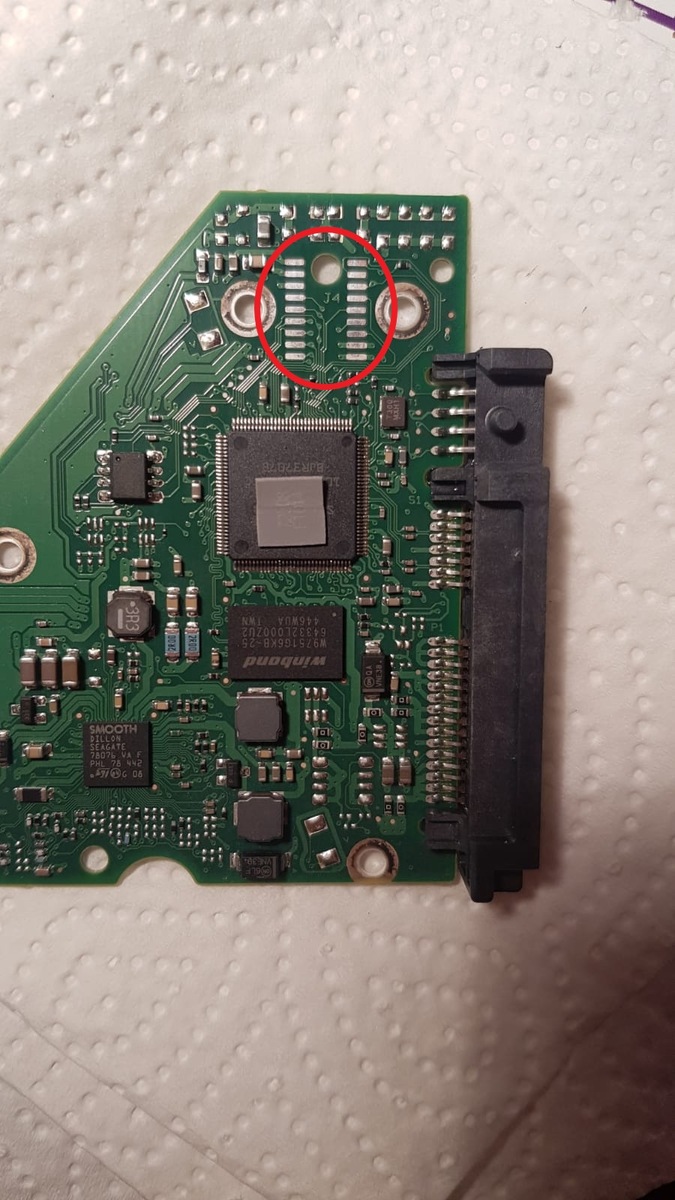

Hallo, da meine HDD nicht mehr korrekt angezeigt wird und in einem forum mir gesagt wurde es liegt an der platine, habe ich diese mal entfernt und mir ist aufgefallen dass die kupferkontakte nicht mehr vorhanden sind. gibt es eine möglichkeit diese kontakte mittels spray oder paste wiederzubeleben ?
Nimm ein Radiergummi und radier die dünne Oxidschicht vorsichtig weg. Aber wie die Platine aussieht, könnte die Platte nah am Lebensende sein.
Aristotel P. schrieb: > gibt es eine möglichkeit diese kontakte mittels spray oder paste > wiederzubeleben ? Ja, Spray ist eher "Glückssache", Glasradierer tut immer, Scheuermittel aus der Küche tuts aber auch. Dann aber unbedingt gründlich reinigen.
Aristotel P. schrieb: > gibt es eine möglichkeit diese kontakte mittels spray oder paste > wiederzubeleben ? Nein, putzen. Es sieht nach Silber aus. Ein (Leinen) Lappen und Silberputzmittel, oder Zahnpasta, und danach perfekt reinigen. Teo D. schrieb: > Glasradierer tut immer Klar, entfernt sofort die Edelmetallschicht. Herr wirf Hirn.

Michael B. schrieb: > Teo D. schrieb: >> Glasradierer tut immer > > Klar, entfernt sofort die Edelmetallschicht. Herr wirf Hirn. Red kein Blödsinn, da musst du min. ne halbe Stunde, intensiv drauf rum rubbel, damit da nennenswert Metall abgetragen wird. :DDD
Der genannte Radiergummi, wenn alle Stricke reißen auch die raue Seite. Leitsilber zum Aufarbeiten, falls der Schaden schon zu gravierend ist. Wenn es dann noch ewig halten soll, wirst Du es vermutlich galvanisieren müssen. Wenn es nur ein Jahr oder wenige halten muss, würde man normalerweise Vaseline vorher dort drauf schmieren. Leider wir die Platte aber zu warm werden und die Vaseline so innerhalb von Wochen oder Monaten so dünn sein, das es nicht mehr schützt. Mit Silikonfett habe ich im Niedrigstrombereich schlechte Erfahrungen gemacht, zumindest beim Airbag, flackere die Lampe laufend. Mit Vaseline ging es ohne Probleme Galvanisieren ist natürlich die elegantere Methode, aber bei dem Aufwand würde ich es wohl nur flicken und eine neue Platte kaufen außer es geht um Retro, dann würde ich galvanisieren
KArl Fred M. schrieb: > galvanisieren ganz schlechte Idee. Diese Kontakte sind absichtlich Kupfer blank. So sieht das aus, wenn der Leseverstärker außen sitzt statt auf der flexplatine in der Mechanik.

Teo D. schrieb: > Red kein Blödsinn, Musst du gerade sagen, Radiergummi mit Schleifkörper drin empfiehlst du neben dem Glasreadirer auch noch. Damit geht das ruck zuck kaputt.
hab die platine jetzt mit radiergummi und anschliessend mit montage reiniger sauber gemacht, das ergebnis sieht gut aus und lässt mich hoffen

hat leider auch nichts gebracht, schade... ich habe mir mal gedacht ich mach mal eine audioaufnahme von dem festplattengeräusch wenn ich sie am strom anschließe...vlt weiß ja jemand was damit anzufangen ?
Klingt als würde der Lesekopf hängen. Je nach Mut: 1. HDD Cloning tool vorbereiten 2. Aufschrauben 3. Platte andrehen/Lesekopf lösen 4. Zuschrauben 5. auf einmal clonen 6. Müll
Sepp schrieb: > Klingt als würde der Lesekopf hängen. Eher das er keine Spur findet. Ich würd nochmals reinigen, so das die dunklen Stellen weg sind. Am besten wäre es, das mit einem geeigneten Kontaktreiniger für Elektronik zu machen. Wie sieht eigentlich die Gegenseite aus?! Dann die Daten runter und ab in die Tonne damit!!!

M.M.M schrieb: > Nein. Doch und dadurch scheint die Platte nicht anzulaufen. Aus Interesse: Wonach klingt es denn für dich Troll?
Sepp schrieb: > M.M.M schrieb: >> Nein. > > Doch und dadurch scheint die Platte nicht anzulaufen. Wenn's klackert, bewegt sich der Arm mit den Köpfen noch. Das Geräusch entsteht nämlich beim Auffahren auf die innere bzw. äußere Begrenzung. > Aus Interesse: Wonach klingt es denn für dich Troll? Neuer Account von heute und dann auch noch am Fr., blödsinnige Lösung (Kupferspray), die angeblich gereinigten Kontakte (nunja), fehlende HDD-Bezeichnung, könnte ja jemand auf die Idee kommen, nach den Macken einzelnen HDD-Serien zu schauen, unvollständiges Bild. Alles für sich genommen unverfänglich, aber in der Summe...und in den letzten Wochen kommen andauernd ähnlich Posts, immer zu Themen, die eigentlich längstens abgefrühstückt sind, zu denen aber jeder irgendetwas schreiben kann.

Hier ist erfolgreich an einem irrelevanten Symptom herumgedoktert worden. Die betreffenden Kontakte sind bei dieser Art Festplatte aus irgendwelchen Gründen versilbert und sehen quasi immer etwas ungewöhnlich aus. Das ist aber nicht Ursache des Problems der Festplatte, denn auch bei einer perfekt funktionierenden Festplatte dieser Art sehen diese Kontakte so aus. Das Gegenstück sind Metallfedern, die mit ausreichend hohem Druck auf die Kontaktstellen gepresst werden, daß eine oberflächliche Oxidation völlig wurscht ist. Die Kontakte werden beim Anpressen aufgrund von ihrer Konstruktion auch leicht seitlich bewegt, was etwaige Oxidschichten an der Kontaktstelle zuverlässig genug beseitigt. Daran herumzuschrubben, gar mit Sandpapier, Glasfaserstift oder gar Tintenradiergummi ist sinnlos und zerstört eher die Kontakte als daß es ihnen guttut. Aber es werden ja gerne irgendwelche schwachsinnigen Festplattenheilmethoden beworben, die allesamt nur eines zur Folge haben, nämlich den annähernd sicheren Ausschluss jeder Datenrettung.

Aristotel P. schrieb: > da meine HDD nicht mehr korrekt angezeigt wird Einfach so, oder hast du daran herumgebastelt, die Platte evtl. fallen gelassen? Jetzt muss jedenfalls der Wärme ableitende "Kaugummi" auf dem grossen Chip erneuert werden.
