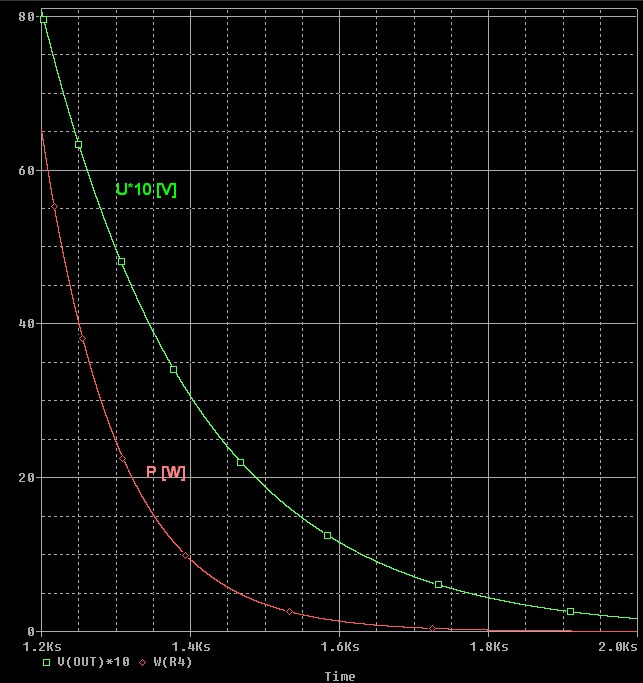

Folgendes Problem: Ich habe eine Kondensatorbank (kCap für einen kWeld Punktschweißgerät) die eine Kapazität von 206F hat. Betrieben wird das Teil mit 8.1V. Ich möchte gerne, wenn ich das Gerät ausschalte auch die Kondensatorbank entladen. Nehme ich jetzt z.B. einen Lastwiderstand mit 1 Ohm mit ausreichender Leistung und entlade das Ding, bin ich rechnerisch nach ca. 15 Minuten bei 0V. Bei 8.1V habe ich ca. 65W Verlustleistung. Die muss ich irgendwie (aktiv) wegkühlen. Da die Leistung mit sinkender Spannung weniger wird und gleichzeitig ab einer gewissen Spannung auch ein Lüfter nicht mehr läuft (außer ich klemme noch einen Boostconverter dazwischen), weiß ich gerade nicht, wie ich die Kühlung der Widerstands vernünftig auslegen soll. Hat da jemand eine gute Idee, die evtl. sogar noch möglichst Platzsparend ist? Sowas wie z.B. 200ml Öl erhitzen wäre für mich auch denkbar, hat aber den Nachteil, wenn man das Gerät öfters am Tag benutzt, irgendwann das Öl nicht mehr viel Kühlen kann, weil es zu heiß geworden ist. Auf der Rückseite des Gehäuses hätte ich ein Volumen mit 100x70x10mm zur Verfügung um z.B. einen Kühlkörper anzubringen.

Mal nachgerechnet wie viel Energie in der Kondensatorbank steckt? Volle Entladung: E=1/2*C*U^2 E=1/2*206F*(8,1V)^2=6758J= ~6800Ws = ~1,9Wh Das ist ungefähr so viel wie in einer NiMH Mignon Zelle. Würdet ihr dafür ein 200W Widerstand nehmen oder Angst haben irgendwas zu verdampfen?

Mike M. schrieb: > Bei 8.1V habe ich ca. 65W Verlustleistung. Die muss ich irgendwie > (aktiv) wegkühlen. Da die Leistung mit sinkender Spannung weniger wird > und gleichzeitig ab einer gewissen Spannung auch ein Lüfter nicht mehr > läuft (außer ich klemme noch einen Boostconverter dazwischen), weiß ich > gerade nicht, wie ich die Kühlung der Widerstands vernünftig auslegen > soll. Die 65W hast du nur anfangs. Die Spannung geht kontinuierlich zurück und damit auch die Verlustleistung - sogar im Quadrat. Bei 5V sind es dann nur noch 25W. Anfangs läuft auch der Lüfter noch mit der maximalen Drehzahl und so wie er langsamer wird, wird auch die abzuführende Verlustleistung kleiner. Ich würde den Widerstand (evtl. mehrere kleinere parallel) auf einen Kühlkörper montieren und den mit den Lamellen in ein Wasserbad legen. Das muss gar nicht viel Wasser sein und sollte es zu heiß werden wegen häufigen Zyklen, dann hole einfach frisches. Die mittlere Verlustleistung ist für die 15 Minuten nur knapp 6.8W, in der ersten Minute sind es allerdings rund 50W. 15 Minuten musst du eh nicht warten, nach 10 Minuten ist die Restspannung schon kleiner als 0.5V und dein Widerstand hat im Mittel 11W verheizt.

Mike M. schrieb: > Bei 8.1V habe ich ca. 65W Verlustleistung Aber nicht lange. Simuliere dir doch den Verlustleistungsverlauf z.B. in LTspice. Notfalls auch Excel. Ach ja, du kannst dem Widerstand auch einen Lüfter parallelschalten. Lüftet genau so lange wie Verlustleistung auch hoch ist ;) mfg mf

Achim M. schrieb: > Aber nicht lange. Simuliere dir doch den Verlustleistungsverlauf z.B. in > LTspice. Notfalls auch Excel. Das weiß ich schon. Darum steht da ja auch bei 8,1V und danach kommt der Text mit der sinkenden Spannung. Die Frage von mir geht ja gerade da hin, weil die Leistung abfällt, wie ich den Kühlkörper auslegen soll, da ich den ja nicht für die volle Leistung auslegen muss. Oliver S. schrieb: > Da das ganze Gerät ja nun für Kurzschlüsse gedacht ist, wo ist das > Problem? Kontakte zusammenhalten, und fertig. Das Ding kann 5kW, das würde ich gerne nicht einfach kurzschließen.

Mike M. schrieb: > Die Frage von mir geht ja gerade da hin, weil die Leistung abfällt, wie > ich den Kühlkörper auslegen soll, da ich den ja nicht für die volle > Leistung auslegen muss. Antwort: 100x70x10mm Begründung: Mehr Platz hast Du eh nicht, somit bestmöglich genutzt. Und es ist dann damit ca. ein 4K/W Kühlkörper -- somit bleibt es erträglich in der Oberflächentemperatur.
Widerstand ständig an ist doof, dann verheizt man ständig die 65W und braucht eine entsprechende Kühlung. Ist aber auch kein Hexenwerk einfach ein Relais als Öffner einzubauen, wenn das Netzteil an ist einfach den Entladewiderstand abschalten. Alternativ geht natürlich auch ein Mosfet, muss man nur aufpassen dass der sauber durchschaltet und nicht im Linearbetrieb arbeitet. Dann hat man nur noch die Entladeenergie: Plausibilitätsprüfer schrieb: > E=1/2*206F*(8,1V)^2=6758J= ~6800Ws = ~1,9Wh Aluminium hat eine Wärmekapazität von 0.9 J/(g*K), bei einem 200g Kühlkörper hätte man also rechnerisch eine Erwärmung um 38 Grad (6800 / 200 / 0.9) bis der Kondensator komplett entladen ist, real noch etwas weniger weil der Kühlkörper auch Wärme an die Umgebung abgibt. Also einfach einen handelsüblichen 100W Widerstand mit Metallgehäuse auf einen Kühlkörper ab ca. 200g schrauben, wird dann eben bei der Entladung etwas warm aber man muss nicht dauerhaft 65W wegkühlen.
