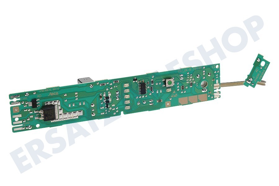

von H. H. (Gast)
Lars R. schrieb:
> Kühlschränke mit klassischen Motoren im Kompressor und gleichzeitig
> Ansteuerung mittels Triac scheint es nicht gegebenen zu haben.
Gab es und gibt es.
von Lars R. (larsr)
H. H. schrieb:
> Gab es und gibt es.
Hast Du eine Empfehlung? Oder einen Hinweis, wie man solche findet?
von H. H. (Gast)
Lars R. schrieb:
> H. H. schrieb:
>> Gab es und gibt es.
In den Ersatzteillisten die Steuerungsplatine anschauen.
https://cdn.ersatzteileshop.de/parts/jpg3/42356090.jpg
Da kann man die beiden Triacs für Licht und Kompressor gut sehen.
Nachteil ist das Kondensatornetzteil: der namensgebende Kondensator ist
nach ca. 10 Jahren platt, an verseuchtem Netz auch deutlich schneller.
