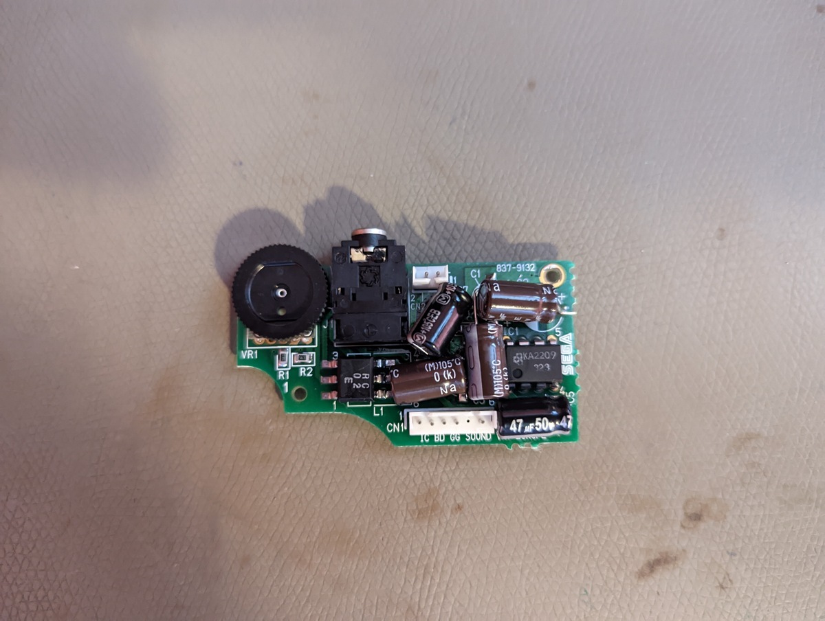

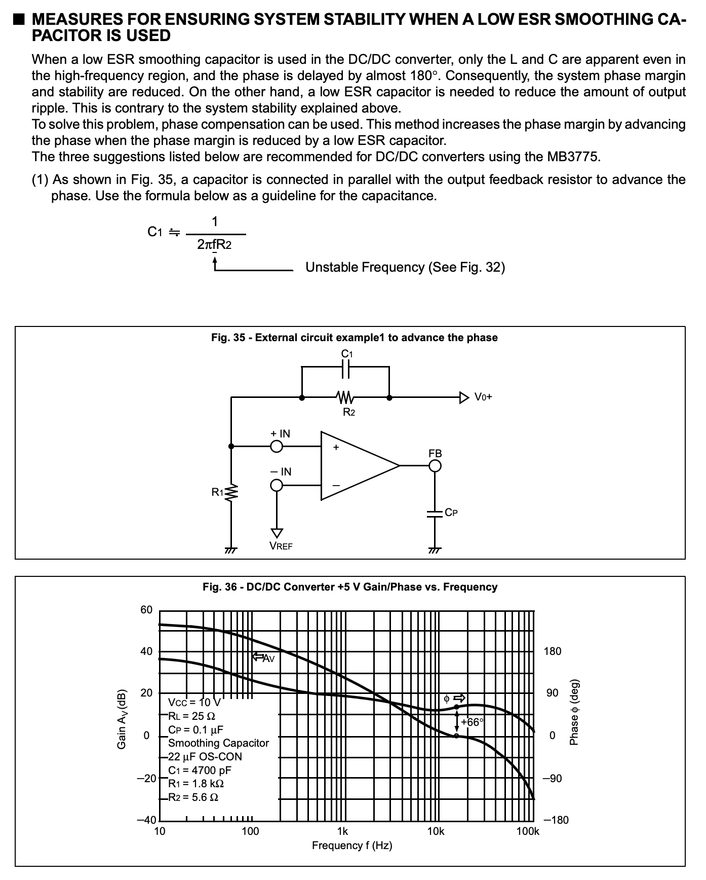

Hallo zusammen :) Hab hier eine alte mobile Spielekonsole (GameGear VA1), da stinken die Elkos recht laut, leider etwas das mit den Geräten dieser Zeit von diesem Hersteller (SEGA) sehr üblich war. Jetzt will ich die Elkos auf dem Daughterboard mit dem Schaltregler ersetzen, ist ein MB3775, laut Datenblatt (angehängt) will der auf keinen fall Low ESR Elkos wie ich das lese: > EFFECT OF EQUIVALENT SERIES RESISTANCE OF SMOOTHING CAPACITOR > The equivalent series resistance (ESR) of the smoothing capacitor in the DC/DC converter greatly affects the loop phase characteristic. > A smoothing capacitor with a low ESR reduces system stability by increasing the phase shift in the high-frequency region (see Fig. 30). Therefore, a smoothing capacitor with a high ESR will improve system stability Also entgegen meiner Annahme sind da Low ESR wohl nicht richtig. Hier der Schaltplan des PCB: https://wiki.console5.com/wiki/File:Game_Gear_VA0_Schematic_-_Power.png Da ist ein Kommentar, wohl auf japanisch, beim Elko, kann das Zeichen nicht erkennen, danach steht aber "ESR", ich den Ausschnitt angehängt (mitte unten im Bild), es geht um C13, 820uF, 6,3V. d= 10mm h = 13mm Hab Bilder angehängt, Hersteller ist Nitsuka, finde da gar nix zu im Netz. Vermute eben das das General Purpose Elkos sind Die geringe Bauhöhe macht es mir schwierig was zu finden, was passt, im Sne von ESR und Langlebigkeit, wäre im Moment schon zufrieden wenn die ESR frage geklärt wäre. Hab auf ebay Elkos von Elna gefunden, 1000uF, 10V, d=10mm, h=16mm, REJ-20V102MH4#B-T2 Der könnte passen, finde aber nix zu diesem Elkos, trotz Teilenummer, mich würde vor allem interessieren ob das "General Purpose" Elkos sind und ob der ESR hoch genug ist. Danke im Voraus für alle hilfreichen Hinweise :)

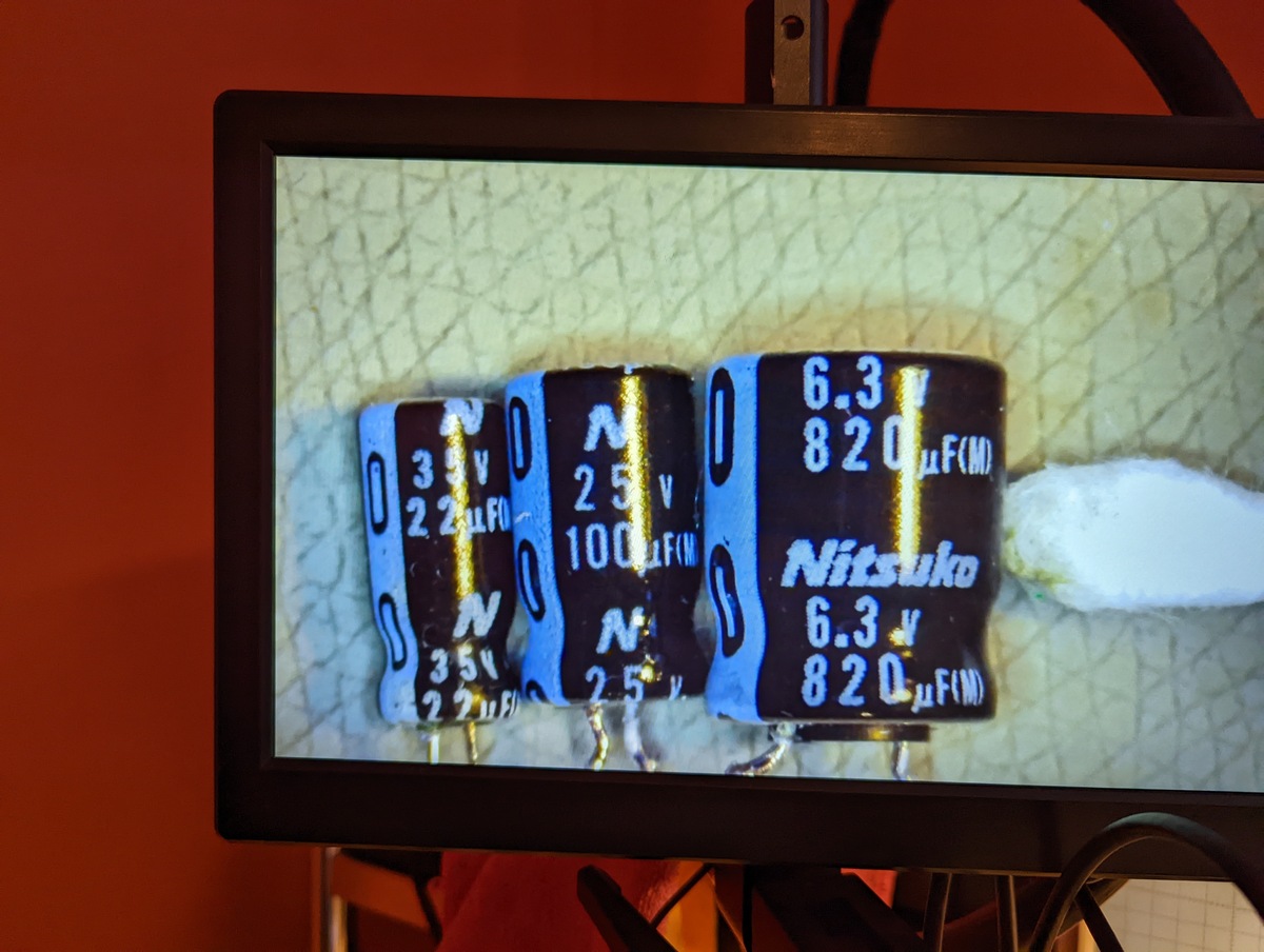

Nitsuko stellt nur noch Folienkondensatoren her, hat kein Datenblatt. 820uF ist selten, 6.3V dazu auch. Deine 1000uF mit 10V wären ok, wenn sie reinpassen. Relevant ist der Ripplestrom den sie auf Dauer vertragen. Die alten vertrugen ihn wohl nicht auf Dauer. Dein Elna REJ ist wohl auch alt, ein Datenblatt finde ich nicht, heute heissen die RE3 oder so. Nimm halt keine Super-Low-ESR wie Polymerkondensatoren. Ein Panasonic FR hätte bei 1000uF/10V/16x10mm schon 0.028 Ohm, also sehr wenig.
Mladen G. schrieb: > Da ist ein Kommentar, wohl auf japanisch, beim Elko, kann das Zeichen > nicht erkennen, danach steht aber "ESR", Das ist das japanische Zeichen für "niedrig/wenig". Und Nitsuko stellt schon lange keine Elkos mehr her, Datenblätter wird man nicht mehr finden.
Danke Michael :) Ja die Panasonic FR und FC Serien vermeide ich aus dem Grund und andere low ESR Typen, leider sind die anderen, general purpose, nicht so häufig zu finden sind, vor allem nicht in der Grösse. Am liebsten wären mir long life von Nichicon oder Panasonic, aber es scheint dass ich froh sein muss wenn ich überhaupt was passendes finde, da ist nicht viel Platz drinnen. Meine Befürchtung beim ELNA ist, dass der ja schon 105C verträgt und wohl auch schon low ESR sein könnte. Messe hier einen ESR von unter einem 1 Ohm bei 100Hz, 120Hz und 1kHz, bei 10Khz zeigt mein LCR Meter gar nichts mehr an.

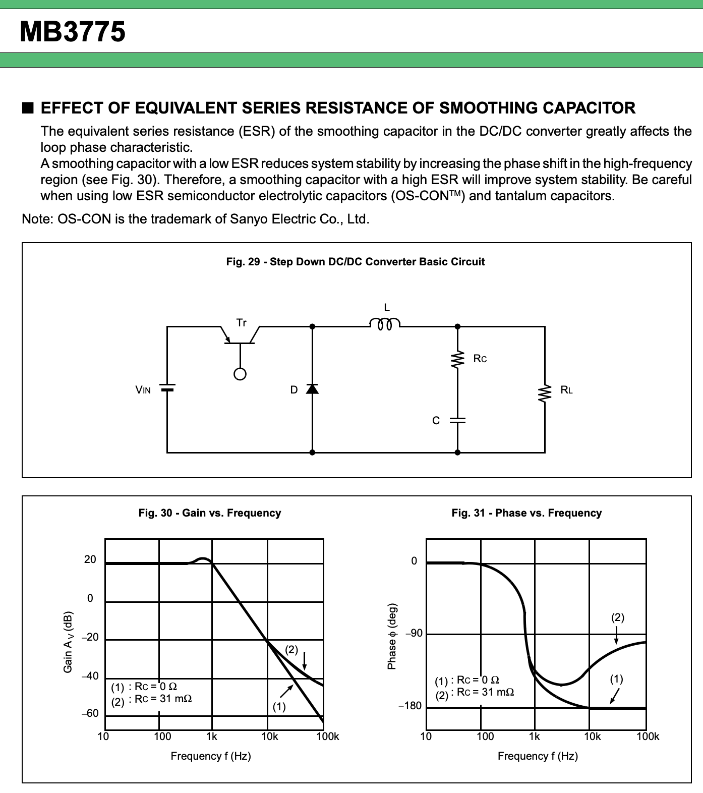

H. H. schrieb: > Das ist das japanische Zeichen für "niedrig/wenig". Super, Vielen Dank :) Das hilft sehr! d.h. ein "low ESR" bzw. "low Impedance" könnte schon gehen, aber keine "super low ESR/"ultra low ESR" (Tantal, Polymer etc. pp.) Im DB erklärt man das mit Tantal Kondensatoren.

Mladen G. schrieb: > d.h. ein "low ESR" bzw. "low Impedance" könnte schon gehen, aber keine > "super low ESR/"ultra low ESR" (Tantal, Polymer etc. pp.) > Im DB erklärt man das mit Tantal Kondensatoren. Tantalelkos haben nicht automatisch einen niedrigeren ESR als nasse Al-Elkos.
Mladen G. schrieb: > leider sind die anderen, general purpose, nicht so häufig > zu finden sind, vor allem nicht in der Grösse. Die haben schon Platz, mit etwas filigraner beinchenbiegerei. Ich hab bei allen die nächst größere Spannungsfestigkeit genommen(*). Die originalen waren mir zu sehr auf Kante genäht. Beim Power-Supply, musste ich den Plasteschutz weglassen. Hab die scharfen Metallkanten mit Kaptonband abgeklebt. Die einzigen Elkos, die noch IO waren, waren die Zwei Tantals.... :) *) Billig Sortiment von Huahong, aus der Bucht. Also nix für dich. ;)
H. H. schrieb: > Tantalelkos haben nicht automatisch einen niedrigeren ESR als nasse > Al-Elkos. Stimmt natürlich. Teo D. schrieb: > Die haben schon Platz, mit etwas filigraner beinchenbiegerei. Ich hab > bei allen die nächst größere Spannungsfestigkeit genommen(*). Die > originalen waren mir zu sehr auf Kante genäht. Beim Power-Supply, musste > ich den Plasteschutz weglassen. Hab die scharfen Metallkanten mit > Kaptonband abgeklebt. > Die einzigen Elkos, die noch IO waren, waren die Zwei Tantals.... :) > > *) Billig Sortiment von Huahong, aus der Bucht. Also nix für dich. ;) Ja ich mache hier auch gerade etwas das wohl mehr mit Kunst als Basteln zu tun hat :D nehme da nur long life THT Elkos wenn es geht, hier das Audio Board im Anhang lol

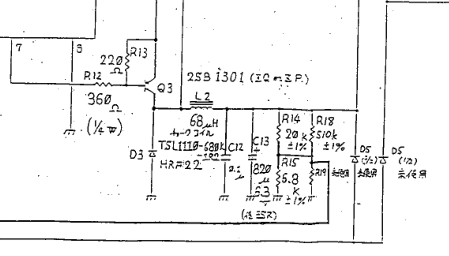

Mladen G. schrieb: > Also entgegen meiner Annahme sind da Low ESR wohl nicht richtig. Keramische wären nicht richtig. Der ESR eines low ESR Elkos ist aber weit größer als der ESR eines Kerkos. Zudem steht etwas zum ESR im Schaltplan, das man auf dem Bild aber nicht entziffern kann. Ich würde einen 105°C Low ESR Elko nehmen und dann weitersehen.

Max M. schrieb: > Ich würde einen 105°C Low ESR Elko nehmen und dann weitersehen. Nein, keinen Low-ESR! Zu dem Regler würden Tantals sehr gut passen. Die liegen in etwas Zwischen (schlechten) Becher-Elkos und Low-ESR Typen. Das Teil arbeitet perfekt, ohne jegliche Auffälligkeiten, mit standard 105°C Typen, mit ca. 6V-18V Eingangsspannung.
Max M. schrieb: > Keramische wären nicht richtig. > Der ESR eines low ESR Elkos ist aber weit größer als der ESR eines > Kerkos. > Zudem steht etwas zum ESR im Schaltplan, das man auf dem Bild aber nicht > entziffern kann. Ganz genau, H.H. hat schon erklärt dass das "niedrig/wenig" heisst. Die Warnung im DB scheint wohl für "ultra low ESR" zu gelten, also Kerkos und wohl auch Polymer. Wenn im Original schon ein Low ESR verbaut wurde, kann ich das ja auch. Muss ehrlich sagen die Kategorisierung "low Impedance", "low ESR', "ultra low ESR" ist mir noch nicht ganz klar, und 1992 hat man da wohl was anderes mit gemeint. Teo, da waren low-ESR drinnen, das ist was die japanischen Zeichen bedeuten. Uli, geeignet im Sinne von "ging bei mir" ist gar keine Frage, Anekdoten gibt es genug im Netz

Teo D. schrieb: > Nö, waren, wie bei dir(?), alles die selbe Type. Haben sich rein > äußerlich, nicht unterschieden. ... Schau mal ins Dabla vom Regler. Wenn > ich mich recht erinnere, war da von Tantals oder zumindest was von ESR > in dieser Größenordnung zu lesen. Ja, die Warnung gilt speziell für Tantal und Polymer (dafür steht das "OS-CONT"). Von den Werten her (0 Ohm?) meinen die wohl was man heute als "Ultra Low ESR" bezeichnen würde? Leider finde ich kein Datenblatt zu den Original Elkos (Elna REJ), vertragen laut Aufdruck 105 C, die modernen Serien RE3 kann nur 85C. Zusammen mit dem japanischen Hinweis im Schaltplan "niedrig/wenig" zum ESR, vermute ich mal dass man da "low impedance" verbauen kann, daher die Rubycon ZLH Reihe, war auch verfügbar und hatte vor allem passende Masse, da ist es eng drinnen. Wahrscheinlich wären die Panasonic FC wohl auch okay dann.
Mladen G. schrieb: > Muss ehrlich sagen die Kategorisierung "low Impedance", "low ESR', > "ultra low ESR" ist mir noch nicht ganz klar, und 1992 hat man da wohl > was anderes mit gemeint. Das ist auch einigermaßen sinnfreies Marketing-Geschwätz. Der Ingenieur spezifiziert den ESR-Wert in Ohm. Ob man dann 0,8 Ohm als "low" oder "high" oder "ultra low" bezeichnet bleibt jedem selbst überlassen. Auch das Datenblatt des Regler-ICs sollte eine Meinung dazu haben, wieviel Ohm bei wieviel µF man denn braucht, damit die Nullstelle da landet wo sie hinsoll. Mladen G. schrieb: > Leider finde ich kein Datenblatt zu den Original Elkos (Elna REJ), > vertragen laut Aufdruck 105 C, die modernen Serien RE3 kann nur 85C. Da Du das Gerät später mal in der Hand halten willst, dürfte das völlig egal sein. Interessant ist hier nur die Kombination(!) aus Lebensdauer und Grenztemperatur -- daraus ergibt sich das Derating. Ein Elko mit 500h @105°C hält bei 45°C ca 3,5 Jahre, einer mit 3000h @85°C hält unter gleichen Bedingungen 5,5 Jahre

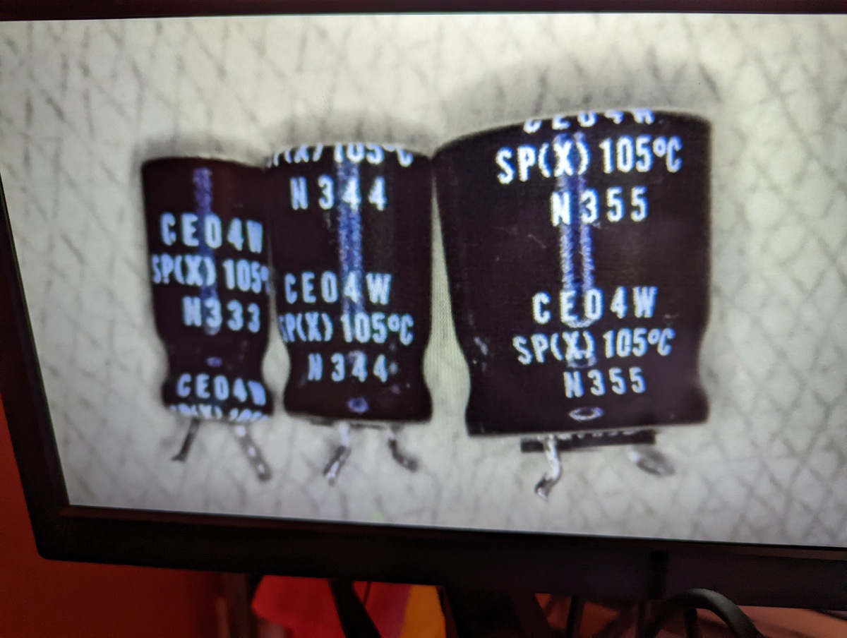

> Genau um diesen ESR Bereich ging es mir, und leider ist "low ESR" jetzt Die oben im Bild sollen die Originalen sein? Wird kein zufall sein das dort CEO4W steht, andere Bauform andere Toleranz aber sonst wird nicht ganz unwahrscheinlich das gleiche drin gewesen sein: https://datasheet.datasheetarchive.com/originals/scans/Scans-050/DSAIH000743.pdf

idm schrieb: > Die oben im Bild sollen die Originalen sein? Wird kein zufall sein das > dort CEO4W steht, andere Bauform andere Toleranz aber sonst wird nicht > ganz unwahrscheinlich das gleiche drin gewesen sein: scheint zu passen, aber die Temperaturfestigkeit bei den originalen war mit 105C angegeben, daher denke ich dass da wohl doch was anderes drinnen sein wird? Gerald B. schrieb: > Sollte sich der moderne Elko "komisch" verhalten, das es schwingt, dann > kratze ein Lötauge weg und hänge einen 1206 Widerstand mit 50 oder 100 > Milliohm in Reihe. Den ESR erhöhen geht zum Glück wesentlich einfacher, > als ihn zu verringern :D Ja das wäre dann Plan B gewesen falls ich wirklich nix passendes gefunden, aber mal sehen, bin da recht optimistisch Gerald B. schrieb: > Was auch noch lohnen könnte, einen Blick auf Hochtemperaturelkos > jenseits der 105° werfen. Deren ESR ist durch organische Elektrolyte > bedingt, meist etwas höher. Leider sind die Baugrößen oft auch nicht > mehr ganz so mini. Ganz nebenbei steigt deren Lebensdauer rapide, da 10° > weniger rund eine Verdoppelung der Betriebsttundenzahl gegenüber der > Maximaltemperatur bedeuten. Hab hier ein paar high temp da, sind fürs KFZ gedacht, haben mit 220uF und sind sehr gross, insgesamt 6 grosse Lötpads (oder wie die heissen), wohl zur thermischen Kopplung mit dem PCB, sowas werde ich da nicht reinkriegen, ist echt eng Hatte kurz auch einen Blick auf einen Audio Elko mit annähender Kapazität und passender Spannungsfestigkeit, vor allem aber passende Maße, war mir dann aber zu teuer, kann das mit dem "Audio" auch nicht wirklich zuordnen, hatte auch "nur" 2000h bei 105C und da hab ich gar keine Angaben zur Impendanz oder ESR im DB gefunden, heisst das dann das es wohl "general purpose" Elkos sind, zumindest was den ESR betrifft? https://www.ebay.de/itm/332876487497 https://www.nichicon.co.jp/english/products/pdfs/e-uka.pdf Das mit der ungefähren Verdoppelung der Lebenserwartung bei 10C weniger ist mir bewusst :)
