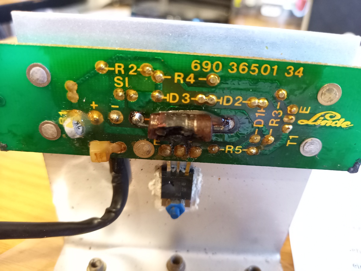

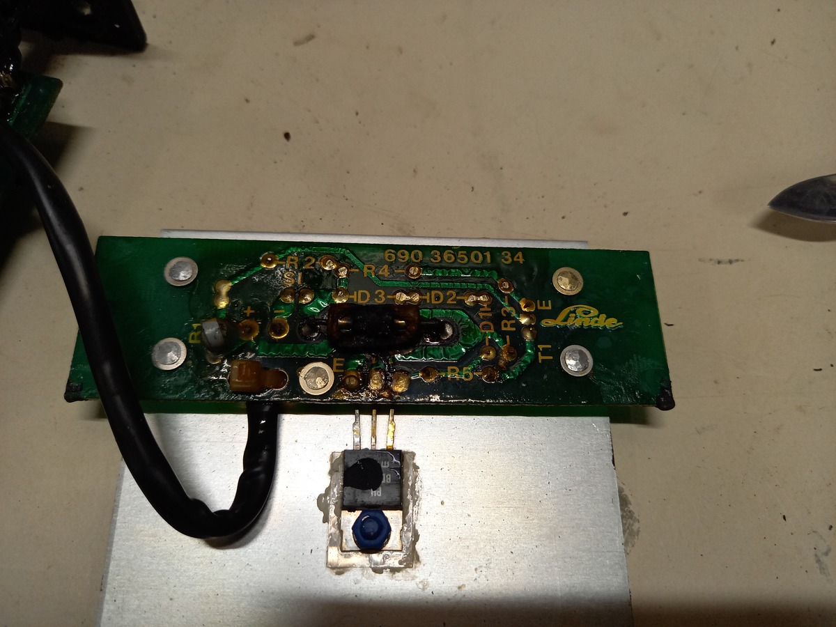

ich brauche Hilfe bei der Identifizierung des verkohlten Widerstandes
auf der Elektronik.

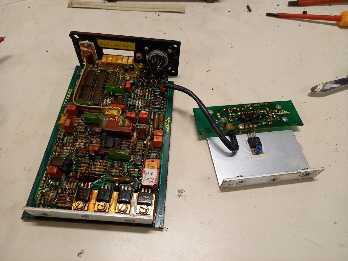

Die Elektronik stammt aus einem Radlader Atlas AR 51 B und ist für die
Ansteuerung der Proportionalventile zuständig. Der Kabelbaum zu den
Proportionalventilen war an mehreren Stellen kurzgeschlossen durch
verschmorrte / zerbröselte Isolierung ... Ich hoffe dass der Widertand
als Art Sicherung gedacht war und der Rest der Elektronik heile
geblieben ist. Auch wenn der Controller auf der gegenüberliegenden Seite
etwas angeschmorrt aussieht :-(
Über jede Hilfe bin ich dankbar!

Nimm die Schaltung der kleinen Platine auf, und nenne die Daten des
Ventils.
> geblieben ist.
Sicher nicht.
Das Bauteil SI wird wohl die Sicherung gewesen sein.
Und die weggesprengte Beschriftung des Leistungstransistors auf dem
Kühlblech spricht auch nicht dafür, daß er noch heile ist.
Vielleicht aber der schwarze shunt, jemals gemessen ?
Es wird eine Schaltung mit Schalttransistor mit Strombegrenzung und
Überspannungsschutz sein, Strom gemessen durch den verkohlten Widerstand
als shunt. Man kann also durch den Maximalstrom auf den Widerstandswert
zurückschliessen. Und man kann alle der einfachen bedrahteten Bauteile
ersetzen, im Gegensatz zur Hauptplatine ist diese ja nicht
expoxidharzvergossen.
> Ventils.
Ich habe die Schaltung und Bestückungspläne von Linde angefordert.
Sollte man mir da nicht helfen können bohre ich die Nieten auf und
versuche die Schaltung nachzuzeichnen. Die Daten des Ventils sind leider
unbekannt, das Ventil selbst ist anscheinend nicht gekennzeichnet.
Gute Idee. Der Widerstand beträgt 29 Ω.
Wie von dir vermutet scheint der Transistor hin zu sein. Hatte ich gar
nicht bemerkt... Gibt es hier eine Möglichkeit den Typen zu ermitteln
ohne die Beschriftung?
Wenn dann ist die Sicherung heile, der Widerstand beträgt 0,1 Ω lt.
Multimeter zw. den beiden Lötpunkten.
Nee, außer es steht im Schaltplan (oder jemand hat Zugriff auf eine
baugleiche intakte Platine, aber das ist hier nicht das Radladerforum
von H. H. (Gast)
Naja, BD... von Philips (heute Nexperia) in TO-220. Leider kommen da
eine stattliche Zahl in Frage...

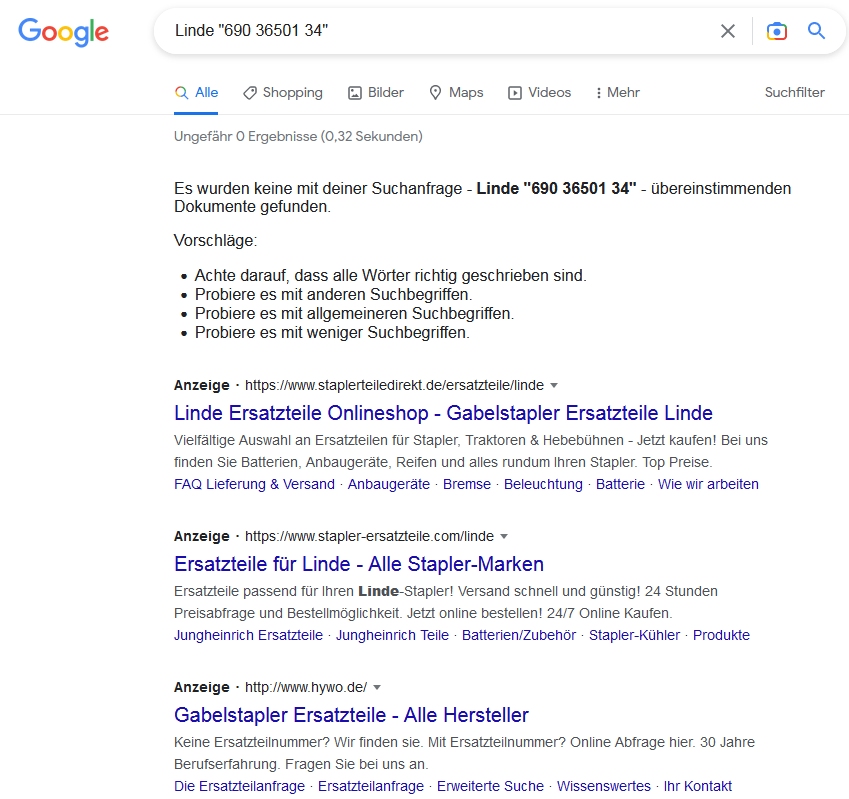

von Arno H. (arno_h)
Nach Eingabe der Nummer auf der Platine (wegen der Leerstellen in "")
bei Google werden 3 Ersatzteilhändler angezeigt. Fragen kostet erstmal
nichts.
Arno
von Christoph S. (christoph_s508)
> nichts.
> Arno
Auch auf die Gefahr hin mich hier als blöde zu outen: Google liefert mir
keine Ergebnisse.
https://www.google.de/search?q=%22690+36501+34%22
Was mache ich falsch bei der Suche?
Ungünstig formuliert, Sorry. Mit den Ergebnissen hast du recht.
Die 3 Treffer sind Anzeigen, siehe Anhang.
Arno
