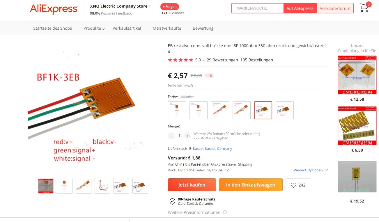

hallo, ich würde gerne zwei von diesen dms gleichzeitig betreiben( siehe anhang) es geht um folgendes, dies ist ein level sensor. der den druck misst. da aber der druck sich wegen vibrationen verändert und manchmal der sensor zu spät meldet also würde ich gerne einen zweiten dran hängen ich weiss das sich dadurch die ohm zahl verändert und es noch ungenauer werden kann wenn ich parallel schalte . das ganze ist auf einer aluminiumschiene aufgeklebt. wie kann ich es schaffen das ich beide auf einmal betreiben.es soll nicht empfinlicher reagieren sondern der eine soszusagen als reserve dienen. bedanke mich jetzt schonmal für die anworten. reisst mir bitte aber nicht gleich den kopf ab weil ich mich null damit auskenne.
Nicht parallel schalten, sondern 2 getrennte Verstärker verwenden. So wie es die Profis machen.
Tom schrieb: > es geht um folgendes, dies ist ein level sensor. der den druck misst. > da aber der druck sich wegen vibrationen verändert und manchmal der > sensor zu spät meldet also würde ich gerne einen zweiten dran hängen Zwar lassen sich DMS einfach direkt (rot an rot, schwarz an schwarz, grün an grün, weiss an weiss, das macht im wesentlichen jede Personenwaage so) parallel an die Auswerteschaltung hängen und zeigen dann den Mittelwert des Messwertes an, aber die Parallelschaltung löst keines deiner Probleme, es wird weder schneller noch vibrationsärmer.

es geht darum den einen dms kleines stückchen weiter weg auf der aluschiene zu kleben damit falls die biegung von dem anderen spät kommt das ich noch den anderen habe.

also diesen dms sensor gibt es auch mit 350ohm und die sollen mit meinem gerät auch funktionieren, es handelt sich um nichts wo was gewogen wird, es wird dafür genommen das das oberteil bis auf die bodenplatte fährt dann meldet der dms sensor das er druck bekommt weil sich die aluschiene biegt und der sensor gibt das signal das es angekommen ist. ich möchte halt den zweiten sensor bischen versetztauch an die schiene kleben damit es auch meldet wenn es an der stelle eine dehnung gibt. kann ich vielleicht in so einem fall zwei stück von den 350ohm parallel dranhängen? oder sind dann zwei stück 1000ohm besser? sorry chonmal falls ich nerve und nichts verstehen will.
Michael B. schrieb: > So so, und was ist mit den beiden übrigen Halbbrücken ? > Es reichen ja schliesslich 2 Halbbrücken für eine Vollbrücke. bei der waage die ich vor ein paar tagen offen hatte, waren die kreuzweise in Serie geschaltet, sodass nur eine Vollbrücke entstand.
Michael B. schrieb: > So so, und was ist mit den beiden übrigen Halbbrücken ? > > Es reichen ja schliesslich 2 Halbbrücken für eine Vollbrücke. > > Es entstehen also aus 4 Halbbrücken 2 Vollbrücken und die 2 Vollbrücken > sind parallel. Guck dir einfach einmal die Verschaltung an. Nein, es sind nicht zwei Halbbrücken zu einer Vollbrücke verschaltet, sondern vier Halbbrücken zu einer Vollbrücke. Die Mitten von zwei der Halbbrücken bilden die Einspeisepunkte der Vollbrücke. Zwischen den Mitten der anderen beiden Halbbrücken wird die Brückenspannung der Vollbrücke abgegriffen. Zeichne es dir einfach einmal in Ruhe auf, bevor du solchen Quatsch von parallelgeschalteten Vollbrücken verbreitest.
Wolfgang schrieb: > Zeichne es dir einfach einmal in Ruhe auf, bevor du solchen Quatsch von > parallelgeschalteten Vollbrücken verbreitest. Versuche es mal mit elektrotechnischen Grundlagen. Ob 4 DMS-Halbbrücken A B C D mit A1,A2, B1,B2, C1,C2, D2,D2 so in Reihe

verschaltet ist, ist für den Messwert (Differenzspannung an den seitlichen Anschlüssen) völlig egal, lediglich die Gesamtimpedanz der Messbrücke ist in einem all 4 mal so hoch wie im anderen, bzw. die Stromaufnahme 1/4. Daher hast du wohl die eine und ich die andere Schaltung schon real gesehen.
https://www.3dprima.com/de/spare-parts-accessories/manufacturer/anycubic/anycubic-vyper-extruder-board/a-26721 da wo: s-,e-,s+,e+ steht wird ein dms angeschlossen, das kabel kommt also von dem dms was auf alu geklebt ist.
Michael B. schrieb: > verschaltet ist, ist für den Messwert (Differenzspannung an den > seitlichen Anschlüssen) völlig egal Solange die DMS-Halbbrücken alle gleich belastet werden, hast du natürlich Recht. Die Unterschiede durch Effekte 2ter Ordnung im Fall der Parallelschaltung treten erst bei ungleichmäßiger Belastung zu Tage.
Wolfgang schrieb: > Solange die DMS-Halbbrücken alle gleich belastet werden, hast du > natürlich Recht. Die Unterschiede durch Effekte 2ter Ordnung im Fall der > Parallelschaltung treten erst bei ungleichmäßiger Belastung zu Tage. Auch bei ungleicher Belastung passt der Messwert. Es ist für die Brückenverstimmung unerheblich, ob die Summe oder der Mittelwert oder der Parallelschaltwert der Widerstandswerte gebildet wird.
