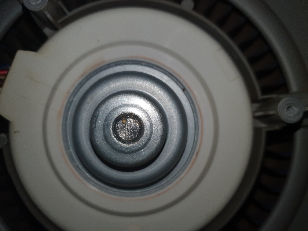

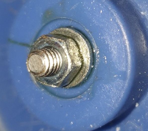

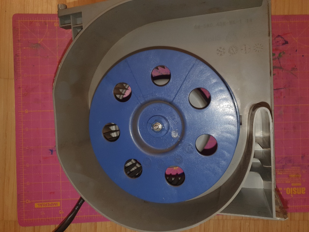

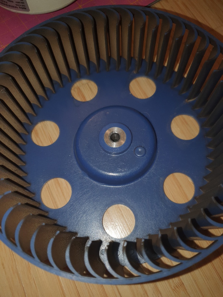

Hallo, habe einen Luftentfeuchter hier vorliegen, den ich reinigen möchte. ich stehe nun vor dem Problem, dass ich das Kunststoff-Lüfterrad nicht von der Welle gelöst bekomme. Motorrseitig dreht sich die Welle, welche dorch flach ist. Daher kann man es dort nicht arretieren. Gewinde Lüfterad ist sehr kurz, daher kann man die Gwindestange auch nicht wirklich packen. Habt ihr Ideen? Grüße Marco

Schlagschrauber. Oder halt manuell gegen den Ring(!)schlüssel schlagen. Schlitz in Gewindestange schneiden für Schraubendreher.
Hmm, und wenn Du das ganze Lüfterrad festhälst. Damit hast Du doch eine gute Hebelwirkung. Old-Papa
Gewindestange ist M4 oder M5. Mit Dremel wäre Schlitz herstellbar. Denke aber, dass mechanisch dann nicht zum Gegenhalten wirkt. Wie haben die das im Werk zusammengesetzt? Grüße Marco
Erstmal die Mutter runter. Kann Linksgewinde sein. Sieht aber aus, als wäre das ganze mit Kleber zusammengesetzt.
kaktusmike schrieb: > einen Abzieher ansetzen und mit Gefühl spannen ( da Plaste ) Damit ziehe ich die Welle aus dem Motor. Ist das möglich? Wird bei der Montage im Werk das Lüfterad auf der Welle montiert und danach in den Motor eingeschdrückt?
Helge schrieb: > Erstmal die Mutter runter. Kann Linksgewinde sein. Sieht aber aus, als > wäre das ganze mit Kleber zusammengesetzt. Das ist ja das Problem. Mutter dreht sich mit Gewindestange und die Gewindetange bekomme ich nicht arretiert. Grüße Marco
2 Flachmuttern als Kontermuttern verspannen, diese als Haltepunkt für die Welle nutzen. Falls keine Flachmuttern zur Hand, normale Muttern abschleifen.
Matthias B. schrieb: > Lüfterrad mit geeignetem Hebel (flaches Holz?) blockieren. Formschluss ist schwächer als Formschluss Mutter zu Gewindestange. Oder anders gesagt: Wenn ich das Lüfterad halte, drehen sich Mutter und Gewindestange. Geht leider so nicht.
Die Mutter ist Dein kleinstes Problem. Der Abzieher für das Lüfterrad wird das Größere. Ich glaube, hier ist bestmöglich reinigen, ohne den Lüfter abzunehmen, angesagt.
Uwe S. schrieb: > 2 Flachmuttern als Kontermuttern verspannen, diese als Haltepunkt für > die Welle nutzen. > Falls keine Flachmuttern zur Hand, normale Muttern abschleifen. Sehr gute Idee. Die Gewindestange ist aber zu Kurz. Ich könnte natürlich vorne was zum Gegenhalten mit dem Schweissgerät anpunkten. Damit vermurkse ich mir aber das Gewinde. Aber denkbar. Grüße Marco
Walter T. schrieb: > Die Mutter ist Dein kleinstes Problem. Der Abzieher für das Lüfterrad > wird das Größere. Ich glaube, hier ist bestmöglich reinigen, ohne den > Lüfter abzunehmen, angesagt. Öffnungen zum Greifen hat das Lüfterad ja. Wenn aber bei der Montage Kleber auf die welle geschmiert wird und dann das Lüfterad draufgeschoben wird, danach die Mutter zur Sicherheit draufkommt. Dann könnte es in der Tat schwer werden. Grüße Marco

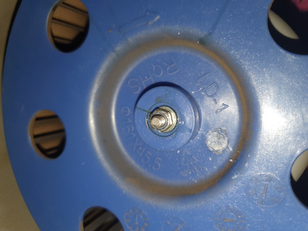

Helge schrieb: > Kann Linksgewinde sein. Wenn das Foto nicht gespiegelt ist, ist es mit Sicherheit Linksgewinde.
Walter T. schrieb: > Wenn das Foto nicht gespiegelt ist, ist es mit Sicherheit Linksgewinde. Ist Linksgewinde. Grüße Marco
Ja, war auch dumm von mir. Es sind ja Buchstaben auf dem Lüfterrad.
Helge schrieb: > Ringschlüssel und 100g-Hammer. Hätte keinen Effekt. Die Gewindestange dreht sich zu leichtgängig. Grüße Marco
Walter T. schrieb: > Die Mutter ist Dein kleinstes Problem. Der Abzieher für das Lüfterrad > wird das Größere. Ich glaube, hier ist bestmöglich reinigen, ohne den > Lüfter abzunehmen, angesagt. Meine Frau ist gerade dabei. Ich baue den Luftentfeuchter aber nicht auseinander um dann am 2ten entscheidenden Teil halbe Sache zu machen. Die Hoffnung stirbt zuletzt. Grüße Marco
Viel Erfolg! Wenn die Welle durchdreht, wenn man am Lüfterrad festhält, könnte man noch einen Zweikant an die Welle feilen. Vorher Knetgummi drum herum machen, oder dicken Neodym-Magneten daneben, damit keine Späne in den Motor fallen.
Walter T. schrieb: > Wenn die Welle durchdreht, wenn man am Lüfterrad festhält, könnte man > noch einen Zweikant an die Welle feilen. Vorher Knetgummi drum herum > machen, oder dicken Neodym-Magneten daneben, damit keine Späne in den > Motor fallen. So geht´s. Hab einen 2Kant gefeilt und konnte so die Schraube ca. 5mm Lösen. Lüfterrad konnte ich dann mit Ordnetlich Zug von der Welle die 5mm abheben. Problem nun. Gewinde vorne am Ende leicht vermurkst, dass die Mutter nicht ganz runter will. das krige ich aber hin. DANKE !!!! Grüße Marco ich schick dann Bilder

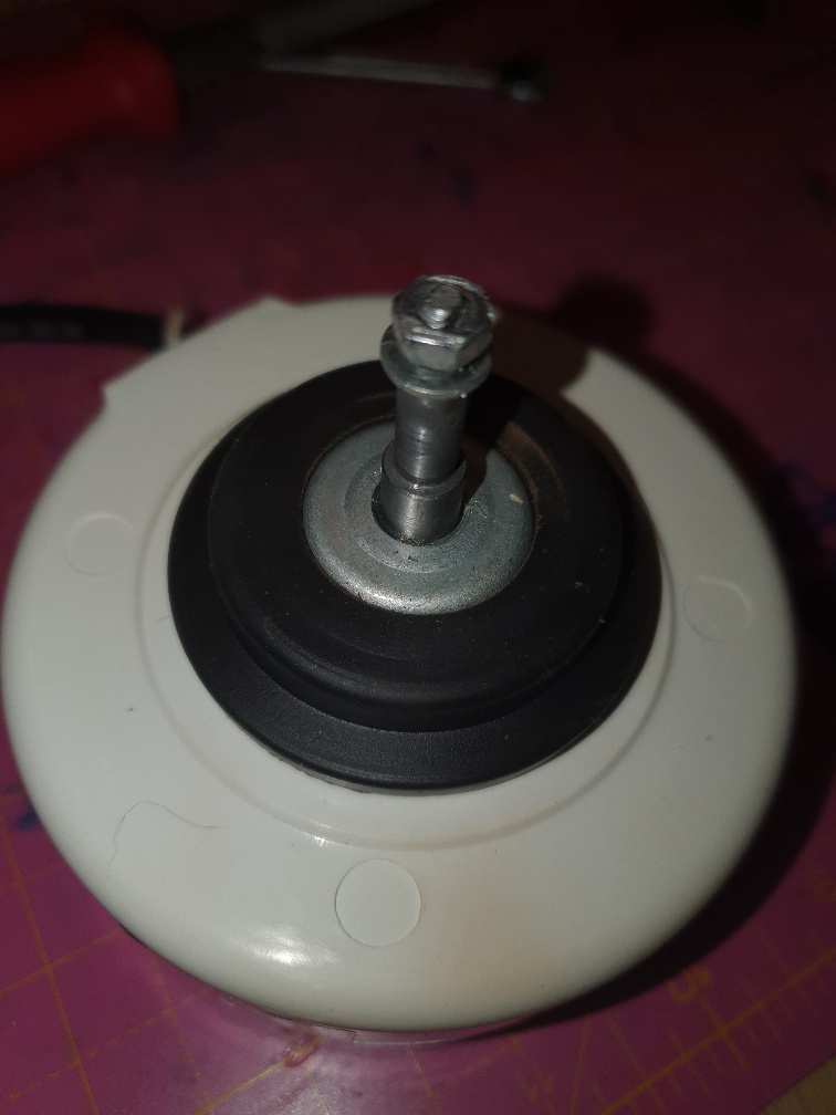

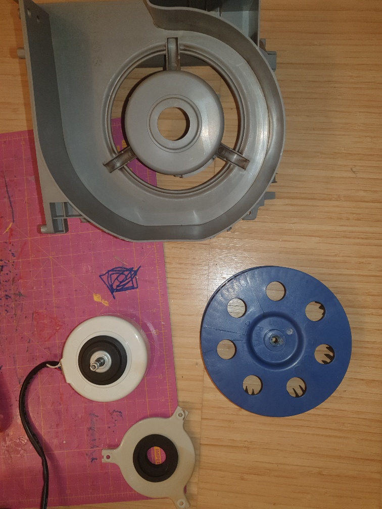

So, die 5mm reichten um mit einer kleinen Spitzzange die Welle zu blockieren und den restlichen Widertand zwischen Mutter und dem Gewindende zu überwinden. LDie Mutter lässt sich jetzt auch leicht auf- und abschrauben. Anbei ein Bild der demontierten Teile. Jetzt gehts an s reinigen. Vielen Dank an alle Ideen. Der Variante Schlagschrauber stehe ich bei Schlüsselweite 7 immer noch skeptisch gegenüber. Beim nächsten mal probiere ich es aus. Versprochen :-) Die Tips helfen ja auch anderen weiter die im www nach einer Lösung suchen. Hätte ich einen 2ten Luftbefeuchter würde ich die Variante auch ausprobieren. Hier mangelte es auch an einem Schlagschrauber. In der Firma hätte ich einen. Variante Gripzange: Merk ich mir, wenn ich man mal wieder was durchdrehendes arretieren will. Damit hat man sicherlich mehr Grip als mit der normalen Zange. Viele Wege führen nach Rom. Großen Dank an alle!!! Grüße Marco

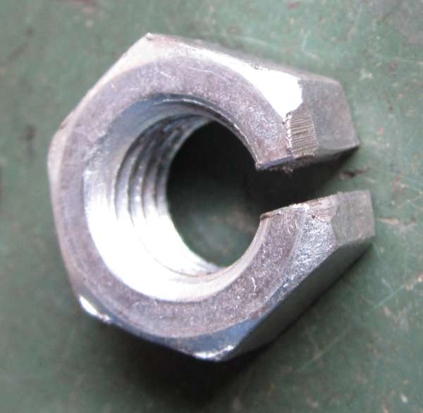

Old P. schrieb: > Ich hätte das mit einem Schlagschrauber längst abgefummelt. Den hat man ja bekanntermaßen in jeder Küchenschublade liegen. Joachim B. schrieb: > ich sehe genug Gewindegänge, 2-3 könnten geopfert werden, also die Welle > mit einer Gripzange halten Geht eleganter, Anhang.
Manfred schrieb: > Geht eleganter, Anhang. M12 haha! nicht beim TO, sie dir doch mal alles gründlich an!

Joachim B. schrieb: > M12 haha! > nicht beim TO, sie dir doch mal alles gründlich an! Du kannst Dir nicht vorstellen, auch eine kleinere Mutter einzusägen - ich schon. Das Bild M12 habe ich halt da, weil ich mal ein ähnliches Problem hatte. Ich habe ein anderes Problem übersehen, man wird keine passende Mutter mit Linksgewinde haben. Old P. schrieb: > Das ist wirklich ein eleganter Vorschlag. (Solange noch etwas Gewinde > greift) Danke!
