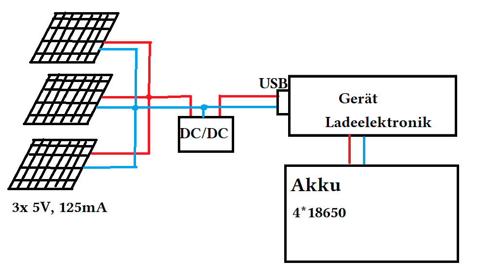

Hi :) Hätte eine Frage an bezüglich einer Optimierung einer 5V Solarladung. Habe drei 5V Photovoltaik Module zu je 125mA, diese habe ich parallel gehängt und dann direkt in den USB Eingang ESP32 Boards. Dieses Board ladet damit 4 18650er Akkus, von denen es auch betrieben wird. Das hat auch funktioniert, jedoch habe ich bei den Solarzellen oft eine Spannung von nur 4V gemessen, also eher suboptimal. Ein MPPT Modul habe ich von 5V zu 5V leider nicht gefunden. Dachte mir daher, ich montiere einfach einen DC/DC Wandler zwischen Solar und ESP32, damit dessen Ladeelektronik für die 4 18650 Akkus vl optimaler arbeiten kann. Ist das sinnvoll oder soll ich die Module einfach wieder direkt an den USB Eingang hängen? Oder gibts andere Optimierungsmethoden? Vielen Dank :D DC/DC Wandler: https://www.ebay.de/itm/403312748600?mkcid=16&mkevt=1&mkrid=707-127634-2357-0&ssspo=5n2if1bgqwa&sssrc=2047675&ssuid=UFN4MnI1Tv6&widget_ver=artemis&media=COPY Solarmodule laut Aliexpress: Arbeits strom: 0-240MA Kurzschluss strom: 250MA Arbeits spannung: 5V Leerlauf spannung: 6,5 V
die 4 Akkus sind parallelgeschaltet? Kauf dir ein MPPT-Board zum LiPo-Laden, umgehe die 5V und USB, gehe direkt Solarzelle -> MPPT -> Akku. Sowas in der Art meine ich: https://www.aliexpress.com/item/4000235961652.html https://www.aliexpress.com/item/1005004340167414.html

Daran hatte ich auch schon gedacht, danke :) Sind parallel ja. Hätte ich dazu erwähnen sollen: das ESP32 Board stimmt den Energieverbrauch auf die Verfügbarkeit von Spannung am USB Eingang ab und schaltet gegebenenfalls in den Energiesparmodus. Das Board sollte also nicht umgangen werden. Danke
Immanuel schrieb: > Das Board sollte also nicht umgangen werden. das ist schlecht, normale Step-Down-Spannungswandler würgen dir das Solarmodul ab. Da wär vermutlich ein simpler TL431-Shunt-Regler am Solarmodul besser.
Ok, das muss ich mir ansehen, danke! Gilt das auch für Step Up Wandler? Weil das wäre ja einer.
