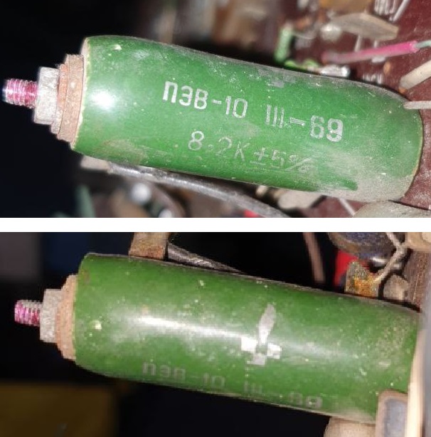

Hallo zusammen, ich habe hier einen alten Fernseher um 1970 aus russischer Produktion. Hier habe ich nun ein Bauteil entdeckt von dem ich gerne wissen würde um was es sich handelt. Die Aufschrift lautet PZV-10 III-69 8.2K +- 5% III-69 ist mit Sicherheit der Produktionsmonat und das Jahr. Höhe: ca. 5cm, Material scheint mir in Richtung Keramik oder Glas zu gehen. Seitlich geht ein Kabel ab, die Unterseite ist mit einer Mutter in der Platine befestigt. Könnte es sich hierbei um einen Widerstand handeln der "ordentlich" Leistung vertragen kann? Vielen Dank.
TV schrieb: > Könnte es sich hierbei um einen Widerstand handeln der "ordentlich" > Leistung vertragen kann? Ja, nennt sich glasierter Drahtwiderstand. Den Wert von 8,2kOhm hast du ja schon herausgefunden und die -10 könnte man als 10W Belastbarkeit interpretieren.

A. H. schrieb: > Joachim B. schrieb: >> 20W +-20W > Der war gut ;-) Also 0-40Watt. na ja was soll man auch ohne Größenangaben Länge/Duchmesser schätzen. Diese grünen R sind mir ab 20W bis 40W begegnet
Dieter W. schrieb: > Ja, nennt sich glasierter Drahtwiderstand. > Den Wert von 8,2kOhm hast du ja schon herausgefunden und die -10 könnte > man als 10W Belastbarkeit interpretieren. Ich denk mal auch, 10W. Früher hat man die Bauteile noch nicht so sehr auf knirsch ausgelegt.
