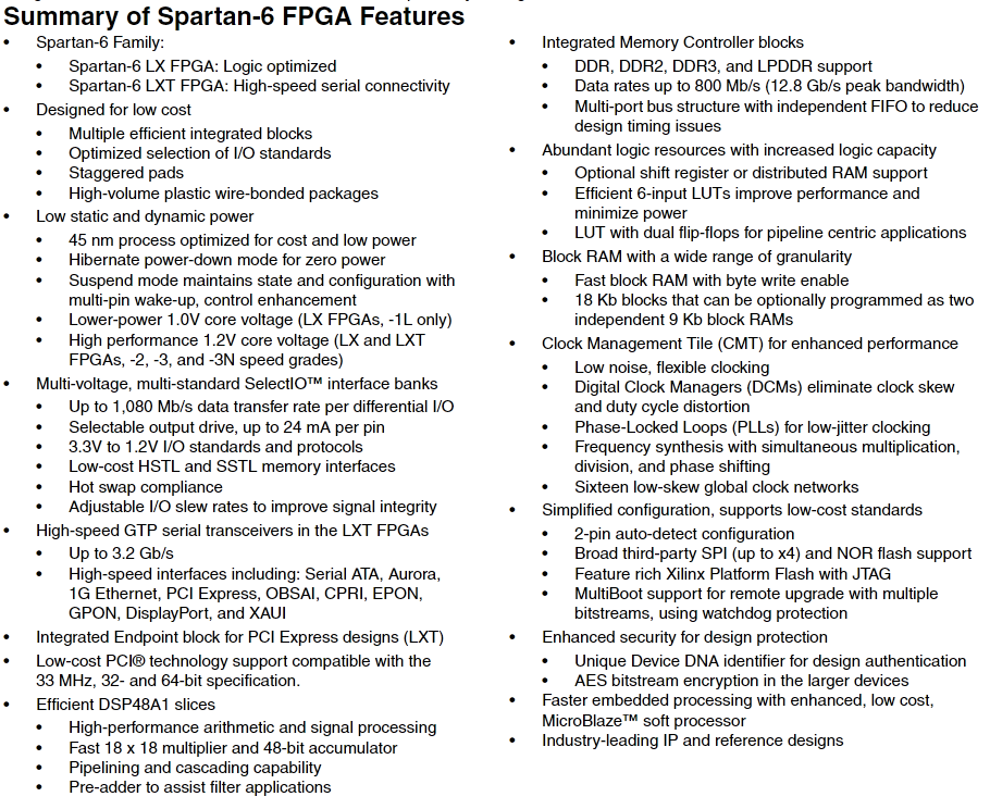

Andreas S. schrieb:
>> Das Spartan 6 hatte
>> schon eine gewisse Stellung als DAS günstige FPGA mit trotzdem Power!
> Aha, hatte es das? Ich kenne fast ausschließlich Designs entweder für
> Spartan 3(xyz) oder Generation 7 (Artix, Kintex, Virtex, Zynq).
Der Spartan-6 ist dem Artix viel näher als dem Spartan3. Spartan-6 macht
da design von DDR2-Interfacen deutlich einfacher wegen dem Integrierten
Memorycontroller. Und es gibt Sparten6 (Typreihe T) mit PCIe tauglichen
schnellen seriellen Interface. Die LUT's haben FanIn 6 statt 3, der
Mult18 ist zum DSP-Slice grossgewachsen, die DCM macht mehr Takte, ...

Mcn schrieb:
> Spartan-6 macht
> Memorycontroller.
Der ist aber recht lahmgewesen, meine ich und man musste mehrere
zusammenschalten, um auf Breite zu kommen.
