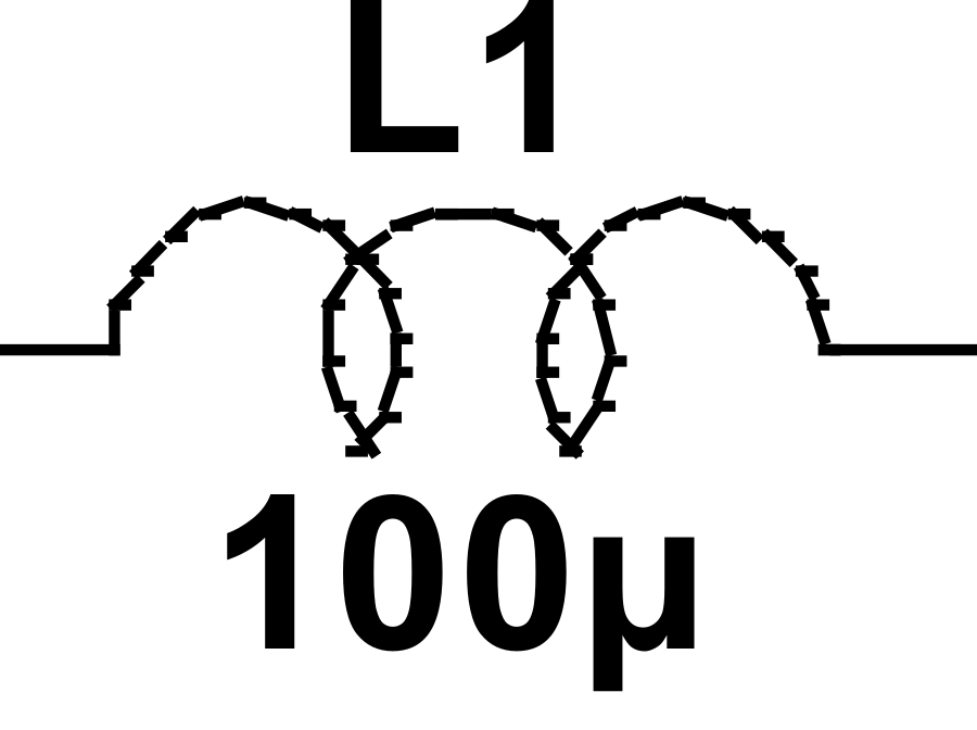

> Tools -> Write Immage to .emf file in eine Vektorgrafik exportiert > werden. OK ich habe es geschafft danke nur schaut die Spule L1 mega hässlich aus. ich habe die emf datei in inkspace geöffnet und dann als pdf. Auch in Inkscape schaut es schon so aus Es gibt zwar Spulen als svg die ich drüber legen kann, aber es muss ja anders auch gehen.

Sebastian M. schrieb: > nur schaut die Spule L1 mega hässlich aus. Das sieht nicht nach Vektorgrafik aus. Mir scheint, dass dein emf-File ungünstig gerastert wurde.

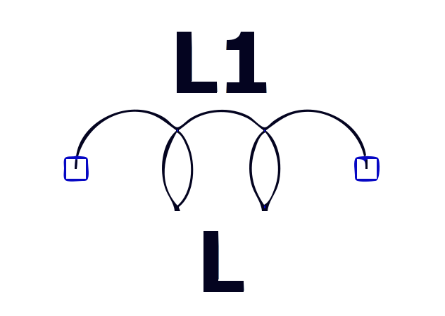

Ist es das was du willst? Hab eine Spule genommen,in LTspice max reingezommt-screenshot gemacht und mit dieser Android-"Test" eine SVG erstellt. Oeffnet man die SVG in Firefox kann man beliebig reinzoomen ohne Qualitaetsverluste. https://play.google.com/store/search?q=pictures%20to%20svg&c=apps&hl=en
HildeK schrieb: > ... kommt ein schwarzes Rechteck. Hab das hochgeladene Bild nicht getestet.Da hat wohl die Forumsoftware ihre Haende mit im Spiel...... Downloaden hilft nix,da nur png angeboten wird. Die Originaldatei hier bei mir auf dem Rechner erstellt funktioniert einwandfrei. Im Anhang eine Firefox Screenshot - man kann noch mehr reinzoomen aber dann sieht man die Gesamtspule nicht mehr.. Der TO soll selbst so vorgehen wie in meinem vorherigen Thread beschrieben - dauert ja max nur 2 Minuten: Screenshot erstellen - App installieren - Bild auswaehlen - SVG als Ausgangsformat auswaehlen und 2 Sekunden warten....

Toxic schrieb: > Hab eine Spule genommen,in LTspice max reingezommt-screenshot gemacht > und mit dieser Android-"Test" eine SVG erstellt. Das ist vom Prinzip her dasselbe, was Hinz oben schon vorgeschlagen hat: Vektordarstellung -> Pixeldarstellung -> Vektordarstellung Das Ergebnis sieht aus wie von einem Kalligrafen, dem die Tinte etwas unkontrolliert aus der Feder geflossen ist. Etwas komisch wirken auch die schmalen, grauen Dreiecke links und rechts von der "1", wo der Vektorisierer offensichtlich versucht hat, das Antialiasing in der Pixeldarstellung zu übernehmen. Toxic schrieb: > Downloaden hilft nix,da nur png angeboten wird. Über den Textlink (der mit dem Dateinamen des Bilds) kann man die SVG-Datei herunterladen. Wenn man die heruntergeladene Datei anschließend wieder in den Browser lädt, wird sie dort auch korrekt angezeigt. So wie im Anhang sieht es aus, wenn man die Datei als EMF exportiert und mit LibreOffice nach SVG konvertiert. Edit: Komisch, das von mir gepostete Bild kann man auch ohne vorherigen expliziten Download im Browser anzeigen. Wichtig ist aber nach wie vor, den Textlink und nicht den Thumbnail anzuklicken.
