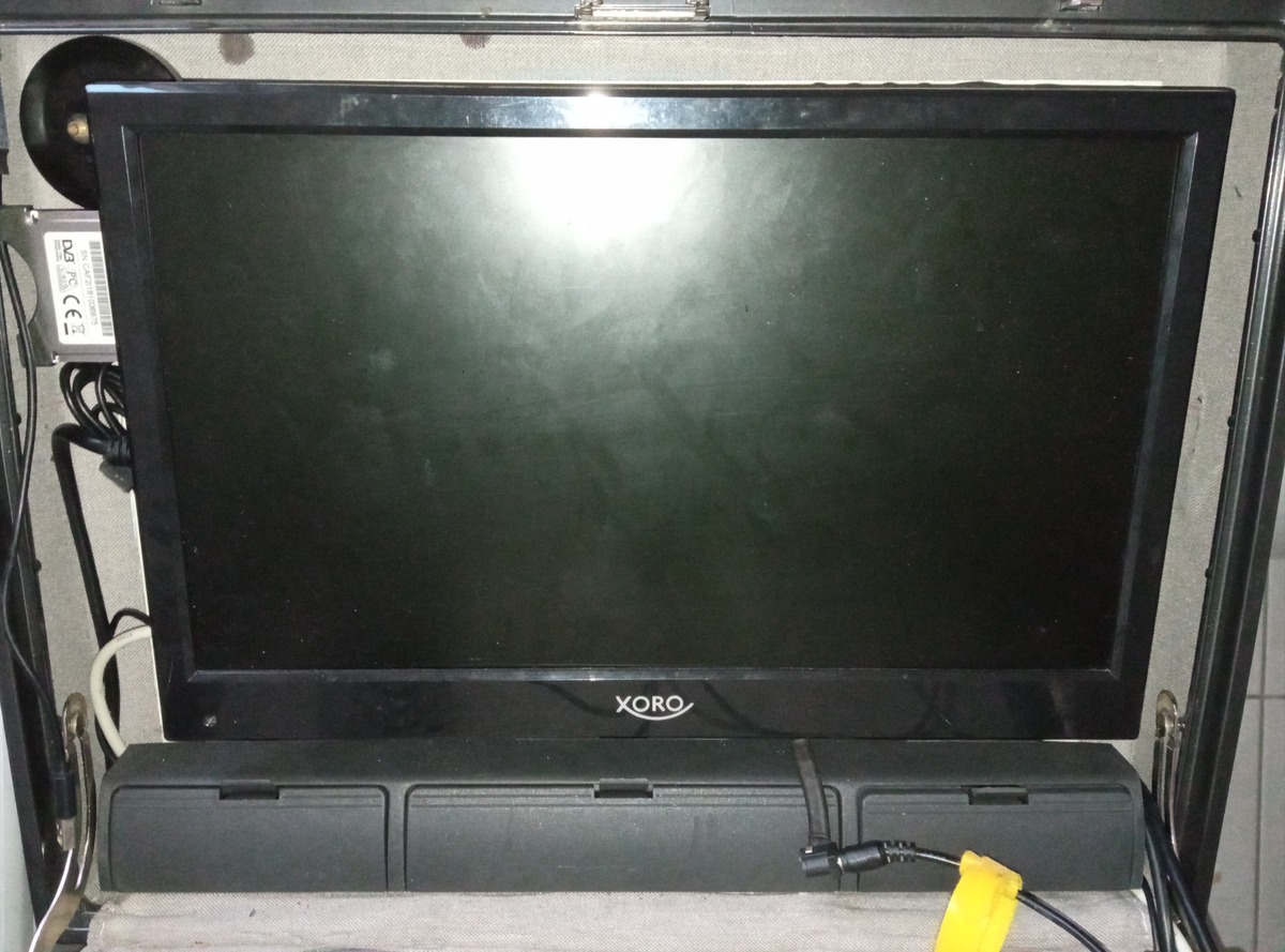

Ich löse das mit einem billigen China 12V TV. (DVB-T/C/S und DVB-T/C/S-2
kompatibel) Der wird magnetisch im Koffer gehalten. Ist ein alter
Samsonite Laptop Koffer, unter dem Fernseher in den drei Fächern sind
die restlichen Kabel, Ersatzbatterie für Fernbedienung und der Strahler
für die DVB-T Antenne. (Links oben beim CI Modul)
Mit dem und einem kleinen Akku kann ich an Ort und Stelle (Notfalls
sogar auf dem Dach) nach Sendern suchen.
Kostenpunkt so ca. 180€, ohne Akku und ohne Koffer.
https://www.ebay.de/p/28035608288?iid=234546550517
Die Stromaufnahme ist glücklicherweise deutlich geringer als angegeben.
(0,8A@12V)
Außerdem ist der "wie geschaffen" für 3S LiIon Akkus, schaltet
selbstständig Unter last bei erreichen von 10,6V ab.
Einfacher und günstiger kann man kein mobiles "Multimedia Testcenter"
bauen mit dem man sogar Überwachungskameras, Konsolen ect. auf Funktion
testen kann.
Satfinder finde ich dafür das man sie alle 10 Jahre mal für ein
abgesoffenes kabel oder eine durch Sturm verstellte Schüssel braucht
einfach zu teuer.

von Helge (Gast)
:-) 12V-Monitor und 12V-Receiver hatte ich auch mal (bis DVB-2 kam) so
ähnlich zusammengebaut, aber das war manchmal doch zu unhandlich und
empfindlich.
Ich brauch was bedingt baustellengeeignetes, womit ich auch mal aufs
Dach kann. Also ein wenig gegen Stoß geschützt und halbwegs staubdicht.
Vielleicht so 4-5 mal im Jahr.

Also der Koffer den ich da verwende ist noch für "Asbach" Laptops Marke
Betonklotz&FDD. Die ollen 6-8cm dicken klopper, der ist komplett aus
Alu, Recht staubdicht und einen Stoß steckt der auch locker weg.
Durch den zwischenboden ist auch das LCD gegen Stöße geschützt.

Scherzkekse wie dich mag ich am liebsten. Als ob ich das nicht schon
seit Ewigkeiten wüsste.
Aber gut, das ich hier zwei Reciever in kette laufen habe, deren LNA
dauerkativ ist um alle Geräte über C2 zu versorgen, weil ich kein Bock
hab extra das CI für weitere 12 Monate freizuschalten konntest du auch
nicht Wissen. Meinen Koffer kann ich mit dem Verlängerungskabel von "ZP"
(Zentralen Anschlusspunkt) in Flur bis in die letzte Ecke verkabeln,
nach der Settop im Wohnzimmer (RF_in->LNA Out) über die Settop im
Kinderzimmer (RF_in->LNA Out) mit 2m Kabel in den Flur auf eine 3db
Dose...
Ach komm, der Beschreibung nach sehe ich da NICHT ein einziges Wort
darüber das nur ÖR in HD geht!
Bei 500€ erwarte ich allerdings auch das ich die Freenet TV Programme
auch entschlüsseln kann! Ansonsten investieren die meisten doch
hoffentlich lieber 150€ für den kleinen Fernseher und nach Bedarf für
24€ einen monat DVB-T/S2 und haben bis auf SA die gleichen Funktionen.
Da kommt man deutlich billiger weg für T2/C2
Für SAT geht's sogar ganz umsonst, SAT Finder. (App)
Du legst dein Smartphone hinten an die Schüssel und richtest aus,
gratis!...
TDR scheint der H5 auch nicht zu können, also Fehlersuche auf einfach
wie ich sie mit dem VNA betreibe ist auch nicht...
Also TV+NanoVNA und Adapter kommen bei mir auf ~300€ (grußzügig
gerechnet) ohne CI, Akku und Koffer.
Schlechter Deal der H5, viel zu teuer.
