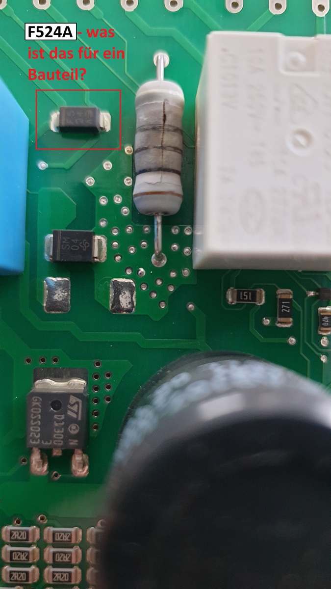

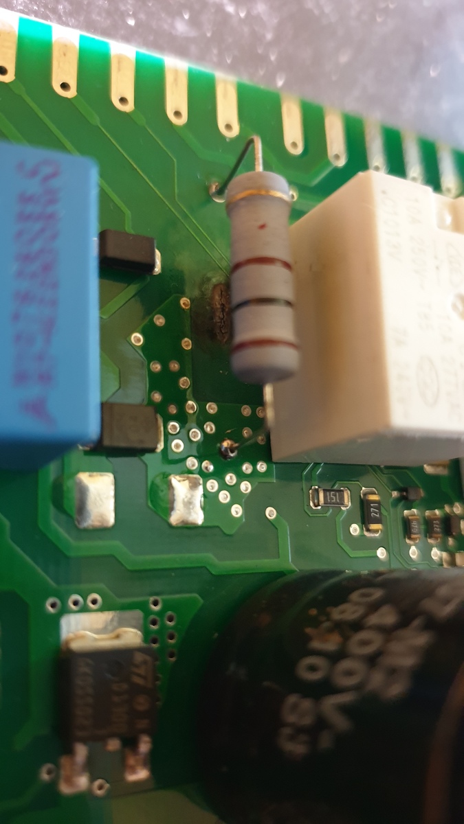

Hallo, meine Spülmaschine setzte seit geraumer Zeit immer öffters aus, bis sie schließlich mit einem Geräusch und Stromgeruch den Dienst komplett quittierte. Auf der Hauptplatine findet sich die Ursache, mit etwas Recherche im Internet fand ich heraus, das der Fehler ziemlich oft auftritt. Neben einem Leistungswiderstand 100 ohm/3Watt ist meist auch der TNY264GN hinüber. Allerdings ist bei mir auch bei einem Bauteil, beschriftet mit "F524A" die Platine etwas verfärbt. Dieses Bauteil findet sich an anderer Stelle nochmal, wo die Schrift deutlich besser lesbar ist. leider finde ich mit F524A keinen Treffer, könnt Ihr mir sagen was das für ein Bauteil ist, eventuell würde ich das direkt mit wechseln. Danke ;-)
Danke, das ist quasi ne 1N4005 in SMD Version, richtig? da könnte ich ne S1J/SMA reinlöten. FRS1J von Fagor bekomme ich nicht wirklich.
Frank schrieb: > Danke, das ist quasi ne 1N4005 in SMD Version, richtig? Nein, das ist eine wesentlich schnellere Diode. > da könnte ich ne S1J/SMA reinlöten. Nein, die ist zu lahm. > FRS1J von Fagor bekomme ich nicht wirklich. Wo bestellst du so?

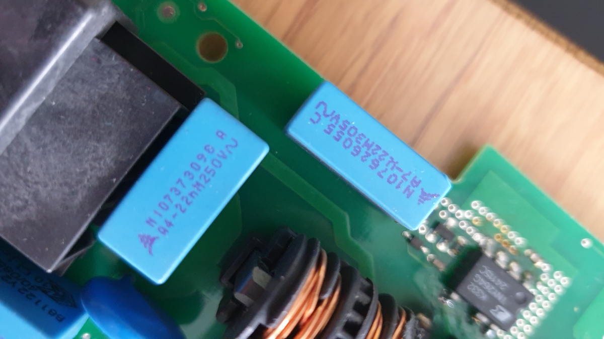

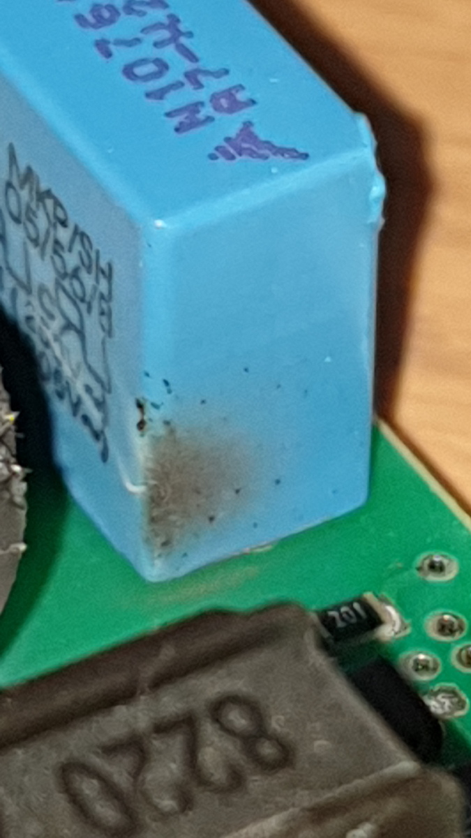

die Diode habe ich mittlerweile da, leider ist mein problem mit dem Tausch der anderen beiden Bauteile nicht behoben. Beim Drüberschaun ist mir noch ein Folienkondensator aufgefallen der eine Verfärbung zeigt, die jetzt nicht unbedingt normal ausschaut. Meiner Meinung nach ist das ein Folienkondensator, die Frage ist nur: 22µF 305V oder 0,22µF 305V
Frank schrieb: > 0,22µF 305V Ist richtig. Die Verfärbung kommt vom explodierenden Bauteil daneben und die abgeschmorte Ecke war dein Lötkolben.
Matthias S. schrieb: > Frank schrieb: >> 0,22µF 305V > > Ist richtig. Die Verfärbung kommt vom explodierenden Bauteil daneben und > die abgeschmorte Ecke war dein Lötkolben. Dürfte alles unkritisch sein.

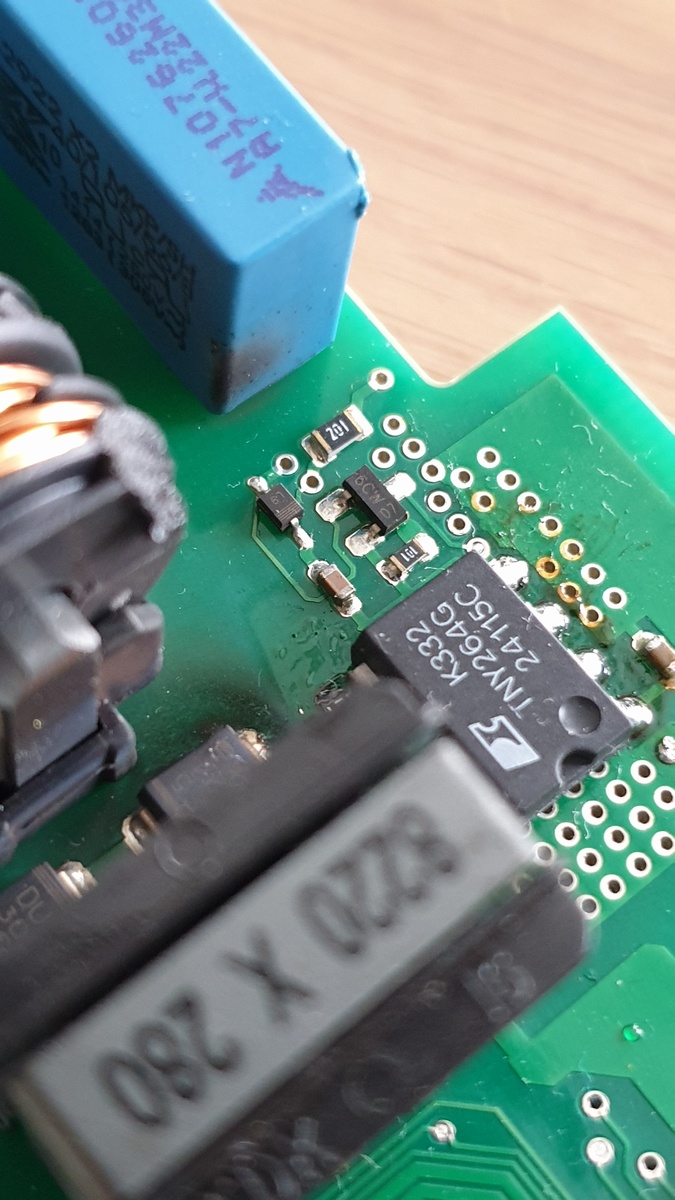

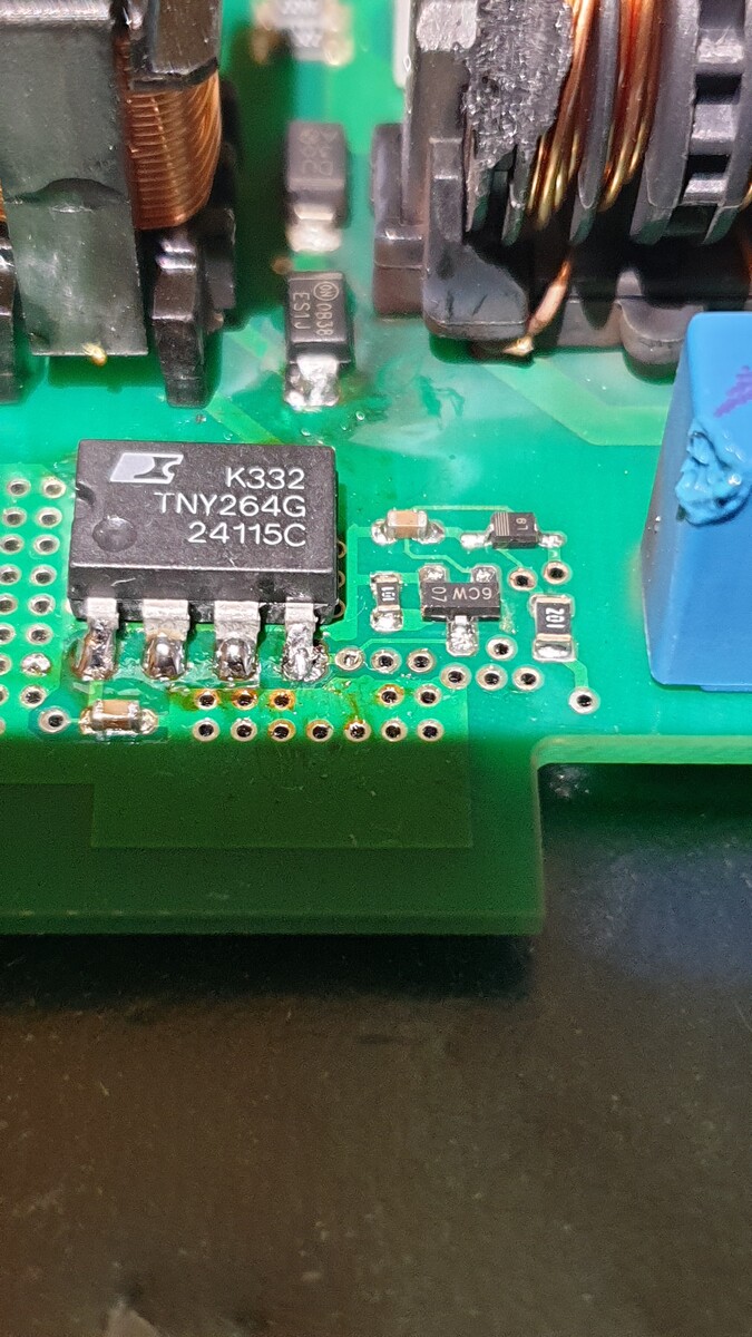

dann muß ich leider die weiße Fahne hissen und mir im BSH Shop ne neue Platine rauslassen. Ich hab den Widerstand ersetzt, den TNY und die Diode. Und klar, die Ecke an dem Kodensator war mein Lötkolben ;-) Das einzige und auch das halte ich für unkritisch, der original TNY war ein 264GN, der Ersatz von meinem Arbeitskollegen ist ein TNY 264 G OHNE n. wenn man vorher den Strom eingesteckt hat, zuckte die Pumpe schonmal. Heute passiert einfach nix.
Frank schrieb: > Das einzige und auch das halte ich für unkritisch, der original TNY war > ein 264GN, der Ersatz von meinem Arbeitskollegen ist ein TNY 264 G OHNE > n. Der neue ist nur nicht bleifrei.
