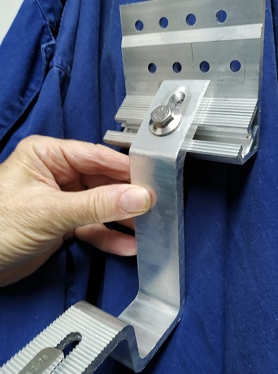

Liebe Forenten, Ich suche Ideen fuer die Befestigung von Solarzellen auf selbstgebautem Holzrahmen. Ich habe jede Menge Holzbalken ueber, moechte keine Alu-Schienen fuer Montage kaufen. Fuer die Aluschienen scheint das ja alles irgendwie standardisiert zu sein (Nut-Steine ?), aber was eignet sich fuer Holz?

Ich würde die Panele dann an der unteren Kante auf einer Leiste aufstehen lassen und die Befestigung oben mit Gleitschienen machen. So kannst du die Arbeit des Holzes relativ gut kompensieren und unnötige Spannungen in den Modulen vermeiden.
Man montiert die Panele auch deshalb auf Metall, weil somit keine Spannungsdifferenzen zwischen den Metallrahmen auftreten können und diese dann gut geerdet werden können. Das ist gerade bei Montage in greifbarer Höhe notwendig außer du bleibst unter 50V.
Meine sind nicht angeschraubt. Ein teil lehnt auf holzböcken an der hauswand. Zwei sind auf einem holzgestell mit 4 schrauben eingehängt. Bei mir haben die panels 4 langlöcher auf der unterseite, damit kann man die in 5mm herausstehende schrauben im holzbalken einhängen. Das gestell ist schwer, aufwendig und unhandlich. Die holzbock - wand methode ist besser. Must nur drauf achten dass der wind nicht dahinter kann, sonst kippen die bei heftigen stürmen um und du musst wieder aufstellen. Die panels sind erstaunlich stabil. An 4 punkten abstüzen reicht.

ul5255 schrieb: > aber was eignet > sich fuer Holz? Holzschrauben. Bei den Z-Haltern die Maschinengewinde Schrauben incl. Steine durch Holzschrauben ersetzen ul5255 schrieb: > Verankerung im Boden ueber Erdbohrer und auf Unterteil > Holzrahmen aufgelegten alten Gehwegplatten. Holz fault wenn es Kontakt zum Boden hat und nicht rundum belüftet ist dass es trocknen kann. Holz arbeitet wie schon gesagt wurde. Vor allem wenn es draussen nass werden kann (quillt) und dann bei viel Sonne wieder ausdörrt. Muss man halt genügend Platz lassen damit es arbeiten kann. Keine Ahnung ob das bei den üblichen Z-Halterungen reicht. Kommt auch auf die Konstruktion deines Holzunterbaus an. Eventuell sowas: https://www.amazon.de/TANCUDER-Solarmodul-Halterung-Aluminium-Halterungen/dp/B094YCBNHX/ref=sxin_15_pa_sp_search_thematic_sspa Falls dir Module deshalb kaputt gehen hast du am falschen Ende gespart.

ul5255 schrieb: > Ich suche Ideen fuer die Befestigung von Solarzellen auf selbstgebautem > Holzrahmen Schraube ? Die Alurahmen haben üblicherweise ein 8mm Langloch. Da bohrt man ein Loch ins Holz, steckt eine M8 durch, und zieht fest. Udo S. schrieb: > Holz arbeitet wie schon gesagt wurde. Nicht stärker, als die Langlöcher in den üblichen Paneelen ausgleichen können. Alt G. schrieb: > Meine sind nicht angeschraubt. Ein teil lehnt auf holzböcken an der > hauswand. Kann man machen, wenn der nächste Sturm 400 EUR schrotten soll. Die Versicherung wird wegen Blödheit auch nicht zahlen. Christian M. schrieb: > An alle Balkonler hier, wie soll der WR bei zwei oder mehr Platten einen > Leck Strom messen können wenn die Rahmen aus Holz sind? Stellt euch vor, > Hagel, Platte defekt, Wasser tritt ein, Rahmen steht unter x beliebiger > DC Spannung. Kinder spielen daran herum.... In dem die Alurahmen der Paneele geerdet werden ? Alt G. schrieb: > Die panels sind erstaunlich stabil. Die üblichen sind so labberig, daß man sie nicht schräg (auf Flachdach oder Boden) anstellen kann, weil ein Sturm die dünne Glasplatte mit den Solarzellen rausreissen würde auch wenn der Rahmen bombenfest montiert ist. Man braucht dann eine Windabweiserplatte dahinter, wenn man kein Giebeldach hat- Christian M. schrieb: > Man montiert die Panele auch deshalb auf Metall, weil somit keine > Spannungsdifferenzen zwischen den Metallrahmen auftreten können und > diese dann gut geerdet werden können. Man muss sowieso den Schutzleiter mit dem Panelmetallrahmen verbinden (dort, wo das hübsche Erdungszeichen drauf ist) und darf niemals auf Kontakt zum eloxierten Alurahmen hoffen. Du hattest wohl noch nie ein Solarmodul in der Hand.

Michael M. schrieb: > Holz trocknet im Laufe der Jahre aus. Nicht nur das Holz trocknet aus. Auch die Holzschrauben wurden locker mit der Zeit. Man sollte auch auf die Durchbiegung achten, wenn man sie montiert. Deswegen nicht nur ganz oben befestigen. Statt Holzschrauben würde ich heute evtl. das Holz durchbohren und Maschinenschrauben nehmen.

Meine Panels sind mit M6-Schrauben und selbstsichernden Muttern befestigt, allerdings an Stahl. Notfalls Beilagscheibe + kontermutter dazu.
