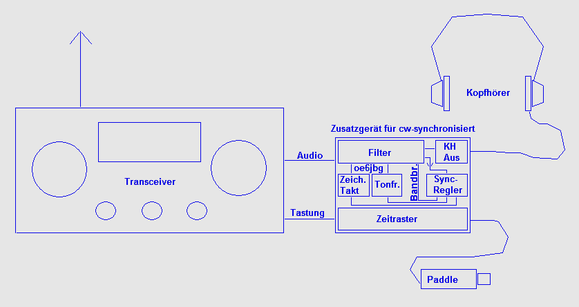

CCW meint coherent CW. Das ist Morse Telegrafie, die in einem präzisen Zeitraster gesendet wird, um die den Aufwand für Filterung und Störfestigkeit zu verringern. Oder anders ausgedrückt, um mit weniger Sendeleistung mehr Störfestigkeit bei vertretbarem Aufwand zu erreichen. Dazu habe ich recht viel recherchiert, aber wenig gefunden. Das Meiste behandelt nur Grundsätzliches und beruht auf einem schon etwas älteren technischen Stand. Technisch gesehen, gibt es keine nennenswerten Probleme. Was mich jetzt interessiert, wären Erfahrungen im Handling und der in der ganzen Betriebsabwicklung. Was lässt sich bequem handhaben, was ist sperrig und widerspricht einem geschmeidigen Workflow im Funkverkehr. Was könnten Wünsche sein, an so ein System?

eric schrieb: > Wenn Du nicht OE6JBG bist, setz Dich mal mit dem in Verbindung. > eric Gute Idee ;) So weit sind die Überlegungen schon mal dokumentiert: http://www.jbergsmann.at/cw-synchronisiert.htm (wird laufend erweitert und korrigiert) hw? 73

eric schrieb: > Also doch. Warum so geheimnisvoll, wenn man aus dem Link alles > erfahren > kann? eric Nein, geheimnisvoll ist da gar nichts, ich fokussiere nur konsequent auf das jeweilige Sachthema. Das war in diesem Thread die möglichen Wünsche Anderer an Ergonomie und Handhabung. Und die für mich interessante Info daraus war, dass ccw und eventuelle weiter Entwicklungen auch hier nicht oder kaum AUS DER PRAXIS bekannt sind. Zumindest hat niemand konkretes und auf tatsächliche Praxis bezogenes berichtet. In der Zwischenzeit ist die obige Grafik entstanden. Die stellt nicht das Endergebnis dar, sondern bildet nur den gegenwärtigen Stand meiner Überlegungen ab. Grosse technische Probleme sihe ich nicht, wohl aber ein paar Wissens Lücken bei mir, die ich nach und nach durch Recherche und Lektüre etwas auf fülle.
