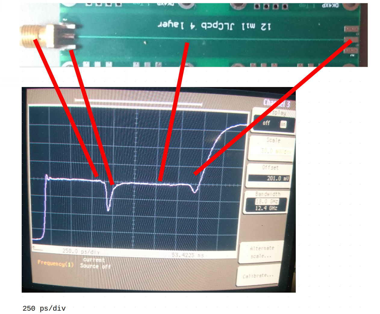

Wie sieht denn die tatsächliche Last auf der Platine aus? Eine 11.55 mil-Leiterbahn im 4-Lagen-Prozess von JLCPCB hat jedenfalls exakt 50 Ohm, da hat das TDR absolut nichts daran auszusetzen. Ich habe es als 12 mil gezeichnet. Der Haupt-Störfaktor ist das fette center pad des SMAs, und das viele Lötzinn darauf macht auch was aus. Ich hatte den billigen Prozess ohne impedance control.

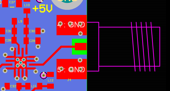

Ich gabe den geänderten SMA-edge launcher schon da, aber noch nicht gemessen. rot=top, grün=bottom, blau=oberste Innenlage. Die untere Innenlage ist nicht zu sehen.

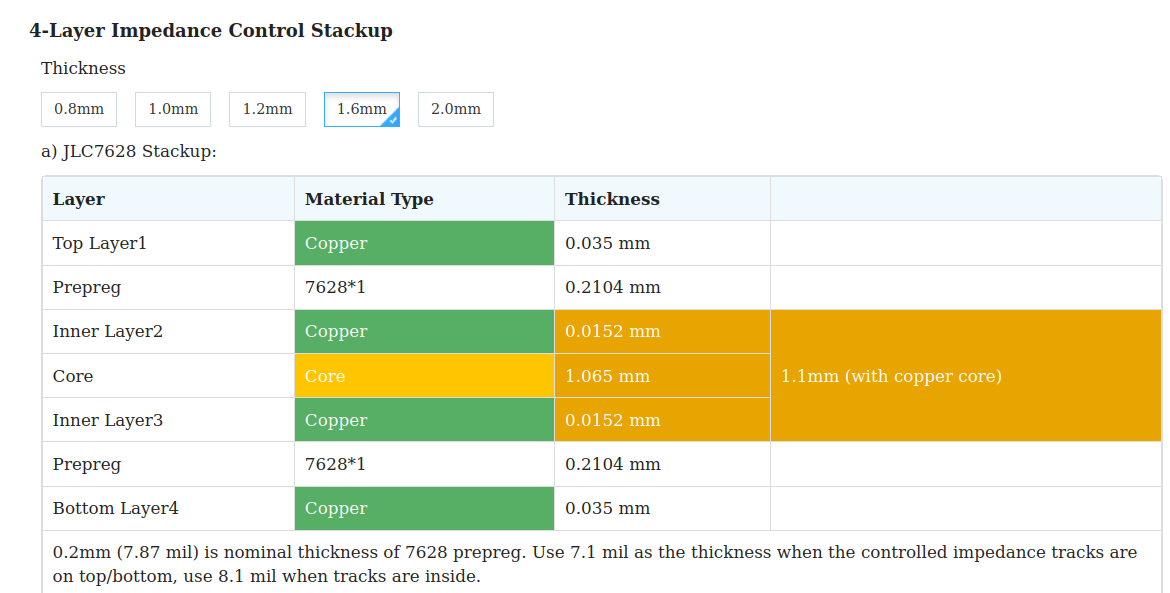

Conrad G. schrieb: > Vielleicht > muss ich mal openems bemühen aber bis man da was aufgesetzt hat dauert > das schon. Du machst es auch schwer, dir konkret zu helfen. Wenn du konkrete Daten angeben würdest so hätten wir das längst für dich simulieren können, das ist in 10 Minuten erledigt. Schreib doch mal deinen PCB-Lagenaufbau und die Abmessungen des Pads auf, dann können wir die Massefreistellung berechnen (analog zum Layout von ghf oben).

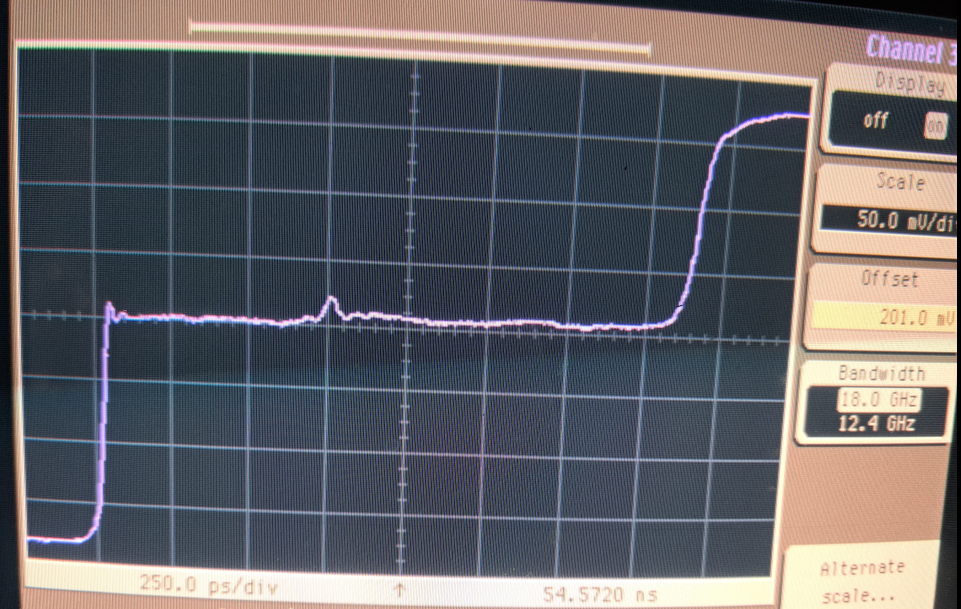

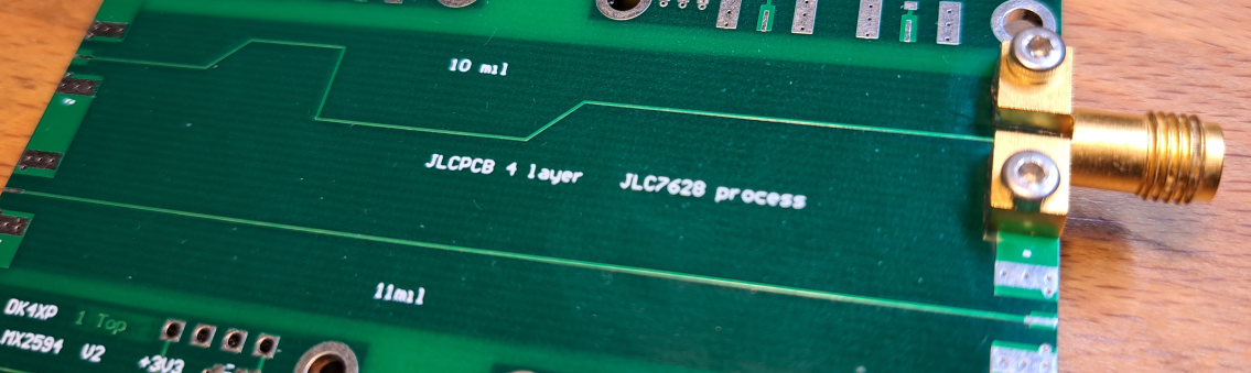

Ich habe das mit dem ausgespartem SMA-Stecker gerade mal gemessen. Es ist nur der Mittelleiter angelötet, was ziemlich fummelig war weil ich in den Canyon des Steckers nicht mal mit der Ultra-fine-Pitch- Spitze der Metcalstation reingekommen bin. Da musste Heißluft her. Die Masse ist nicht gelötet, nur Kompression durch die 2 Schrauben. Der SMA-Übergang ist jetzt leicht induktiv. Vermutlich habe ich nicht zuviel weggenommen, sondern ich hätte am Platinenrand etwas FR4 wegfeilen müssen, so 0.2-0.3 mm. Ich wollte aber die Sauerei mit dem Staub nicht. Im Durchlicht durch die Platine kann man einen ganz dünnen Spalt sehen. Der SMA ist vermutlich Rosenberger, ausgebaut aus einem zerstörtem Testboard für einen Wafertester. Die Impedanz ist etwas höher als bei der 1. Platine. Die Leitung ist auch nur 10 mil breit gezeichnet. Ich wollte ja sehen, wie schlimm das wird wenn ich abweiche. Die Leitung macht auch ein paar überzwerche Kurven. Wirklich schlimm ist das anscheinend auch nicht. Der 1. rechte Winkel ist etwa bei 3 div von rechts. Wenn man den Finger oder die Pinzette hinhält, dann säuft die Kurve allerdings ab. Was das TDR eigentlich macht: Es hat einen Sampler mit 18 GHz Bandbreite und erzeugt nahe am Sampler einen 200mV-Puls mit adäquater Flankensteilheit. Von dort geht's über eine ziemlich gute 50-Ohm-Leitung zur Frontplatte. Alles, was reflektiert wird, wird vom Sampler gesehen & dargestellt. Je später was zurückkommt, umso weiter weg war die Abweichung. Einbrüche sind kapazitive Stellen, Spitzen sind induktiv. Ganz auf der rechten Seite ist die Totalreflektion am Ende der Platine. Dort steigt die Spannung auf das Doppelte von 200 mV an. Spielchen für ein verregnetes Wochenende. Gruß, Gerhard
