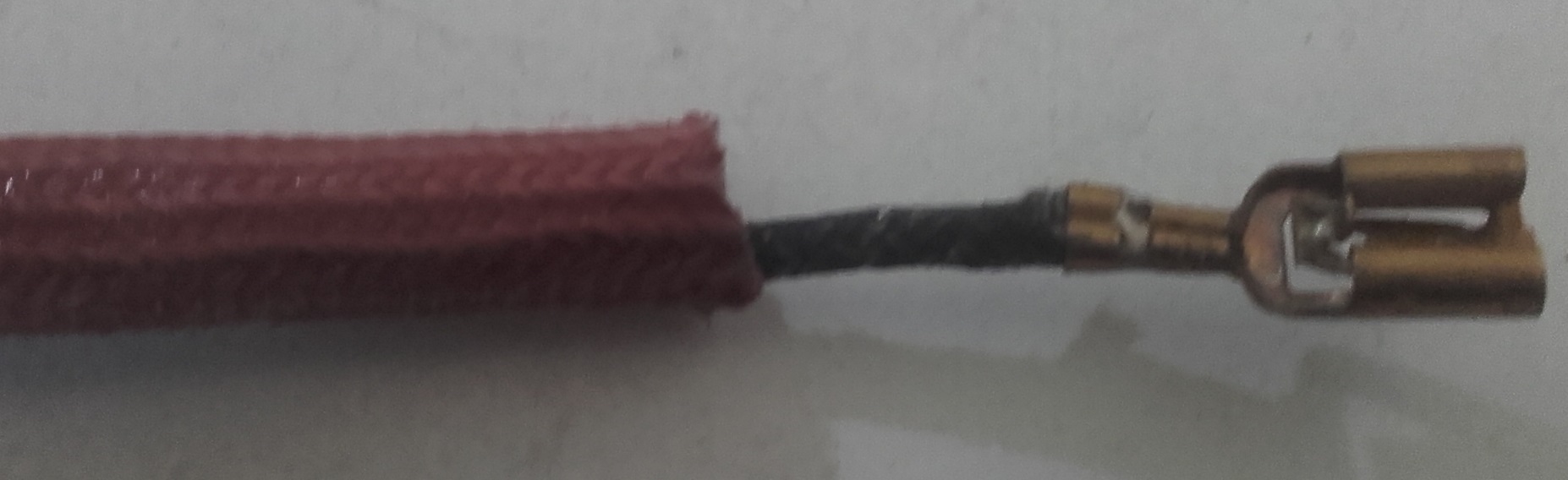

Hi zusammen, ich habe hier eine Heizröhre in einem Metallgehäuse, Zuleitungslitze ist direkt mit hitzebeständiger Isolierung/Faser ummantelt, alles gut. Es gibt dort Steckstellen mit unisolierten Flachsteckern 6,3 mm (Autokontakte), damit man die Röhre auswechseln kann. Diese Verbindungsstelle ist in einer zweiteiligen Silikonhülle komplett isoliert untergebracht. Die Tülle hat aussen eine Nut und ist dort mit einer metallischen Klammer versehen. https://de.aliexpress.com/item/4001228207733.html [Mod: Link auf den Kern gekürzt] Ich suche nun nach dieser oder einen ähnlichen Möglichkeit um eine Steckstelle zhitzebeständig zu isolieren oder direkt hitzebeständige isolierte Stecker... Für einen Tip wäre ich sehr dankbar, auch bei aliexpress, völlig okay, hat keine Eile. Danke. JJ

Jens schrieb: > Ich suche nun nach einer Möglichkeit um eine Steckstelle > hitzebeständig zu isolieren. Nun "hizebeständig" ist ein dehnbarer Begriff. Das kann zwischen 25° und 1000° liegen. Für ca. 100°, also verm. Deine Anwendung sollte Schrumpfschlauch reichen.
> Für ca. 100°, also verm. Deine Anwendung > sollte Schrumpfschlauch reichen. Es gibt auch noch Schrumpfschlauch der deutlich mehr kann als das was man so ueblicherweise kennt. Als Preis hab ich so was von 8-10Euro fuer 30cm in Erinnerung. Olaf
Jens schrieb: > Ich suche nun nach dieser oder einen ähnlichen Möglichkeit um eine > Steckstelle zhitzebeständig zu isolieren Hab ich auch mal gesucht. Während es die üblichen Ringkabelschuhe mit Teflon-Isolierung gibt https://de.rs-online.com/web/p/ringkabelschuh/6805536 die 288 GradC aushalten, sind Flachstecker an Heizungen immer mit Nylon PA6 Isolierungen versehen, die je nach Farbe andere Temperaturen aushalten, aber nie besonders viel, PA4.6 wäre wohl besser: https://www.mouser.de/datasheet/2/418/8/ENG_CD_926539_K9-972274.pdf Daher habe ich, als ich mal vor dem Problem stand, einen PTFE-Schlauch drübergeschoben für 260 GradC. https://schlauch24.de/PTFE-Schlauch-Teflonschlauch-Farbe-natur-Meterware Achte auch auf die Temperaturen der Flachstecker, Hochtemperatur heisst nicht Hochtemperatur, manche sind bei 150 am Ende, andere halten 400 aus. Es muss vernickelter Stahl sein.

Uli S. schrieb: > Leider steht nicht dabei, ob das Silikon oder was sonst ist. Doch, beim Preis. Das ist der billigste Scheiss. Da sind schon die Flachstecker völlig untaugliches Dünnblech. Und die Hüllen sind PVC (oder gar PE).

Suche unter Isoliertülle für Flachstecker hilft ev. weiter. z.B.https://www.kabel-schmidt.de/tuellen-isolier-und-durchfuehrungstuellen-sowie-schutzkappen/isoliertuellen-fuer-flachsteckverbindungen/662/isolationstuellen-fuer-6-3mm-flachsteckhuelsen?c=43 Bürklin hatte sowas auch mal aus durchsichtigem Kunststoff hier noch ein Lieferant mit Datenblatt https://www.prechter-renner.de/Katalogseiten/Kabelverbindungen/Isolationstuellen-Schutztuellen-Gehause-Flachsteckhuelsen-Flachstecher.pdf fossi

Es gibt auch diese Flachstecker in vernickelter Form - Hochtemperatur bis 600 Grad. Habe ich selbst schon verbaut. Natürlich nicht bei Ali, sondern bei entsprechenden Großhändlern, die mit Hochtemp zu tun haben..

Der übliche Consumerkram machts sich einfach: Hitzebeständiger Schlauch über die Flachsteckhülse, dieser ist lang genug, um an einer kälteren Stelle mim Kabelbinder fixiert zu werden.
