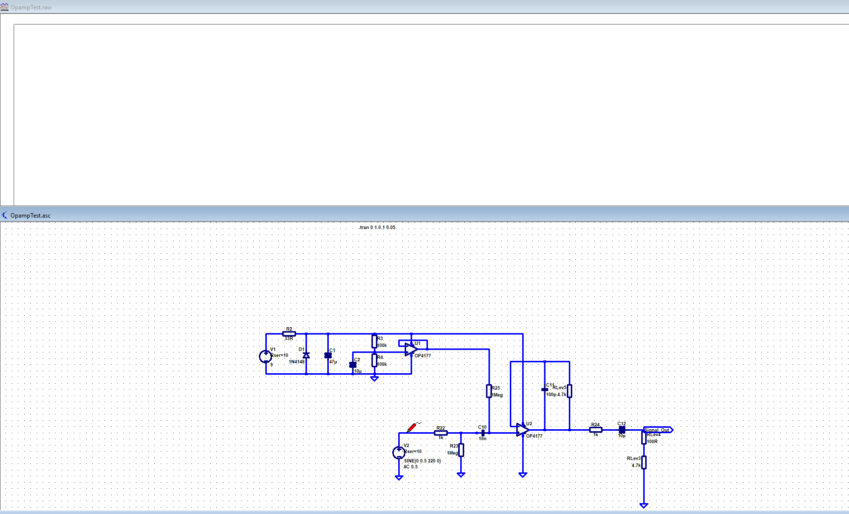

von Harry R. (harryr)
ich habe mal die Schaltung, an der ich arbeite in kleine Teile
aufgeteilt um erst mal diese einzeln zu testen.
Im Moment kann ich simulieren was ich will, es dauert sehr lange (für so
eine einfache Schaltung) und es werden keine Traces angezeigt .. (siehe
Screenshot) grr
Was mache ich denn mal wieder falsch ?
Grüßle Harry
PS.: Für diesen Test wollte ich mal einen Feldwaldwiesen-opamp
verwenden,
der möglichst wenig Rechenzeit verbraucht , welchen empfehlt ihr denn ?
Egal was ich mache, der OpAmp verstärkt nix ..
Hat jemand eine Idee ?
Grüßle
von HeikoG (Gast)
Nun, die Verstärkung der Opamp-Schaltung ist 1.
Da fehlt noch ein Widerstand vom invertierenden Opamp-Eingang zur
(virtuellen) Masse um eine höhere Verstärkung einzustellen.

von Falk B. (falk)
Rlev6 sieht komisch aus. Warum ein Wert von 10000R?
Falk B. schrieb:
War ein Versuch 1Meg zu ersetzen

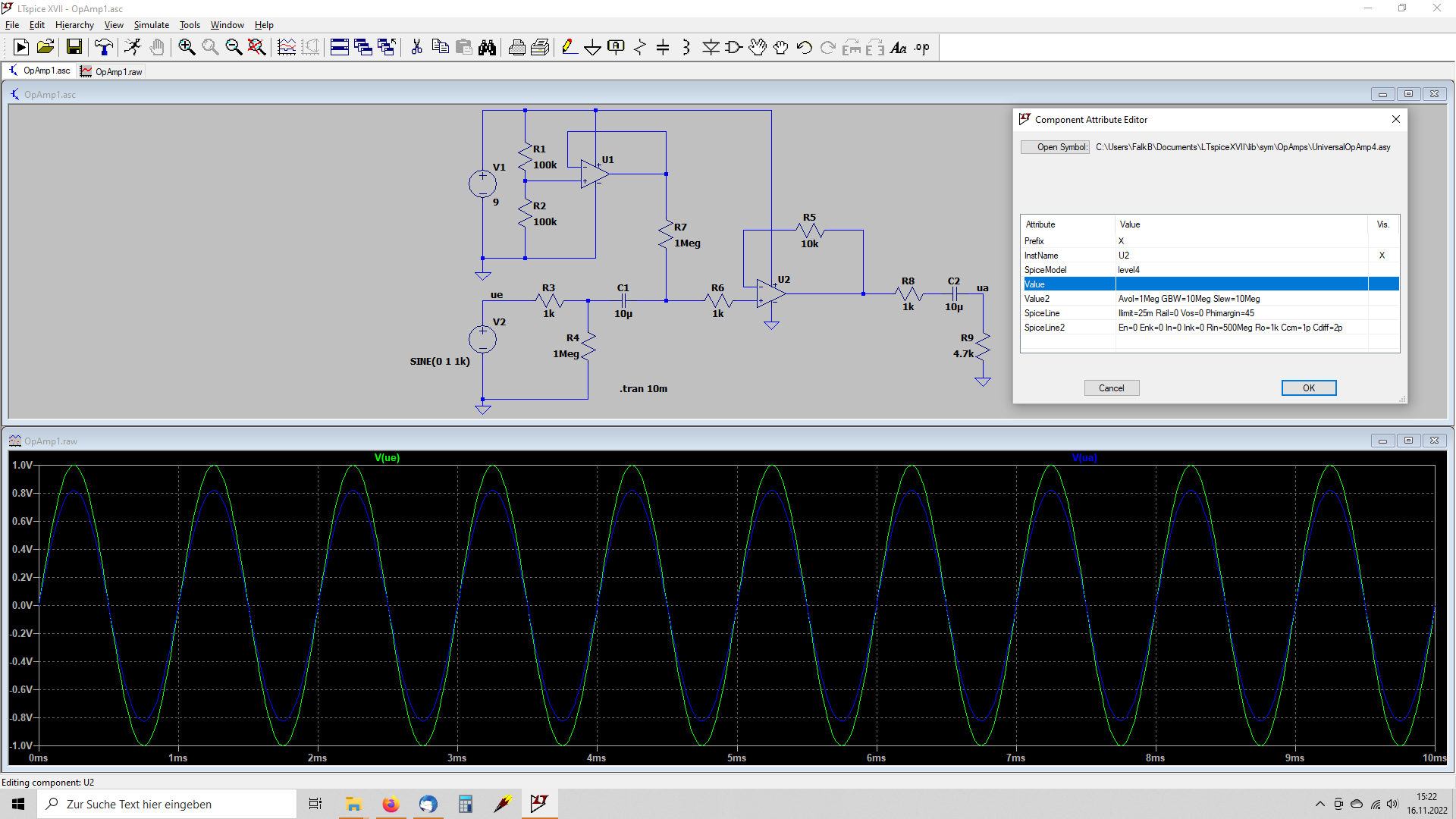

von Falk B. (falk)
Siehe Anhang. Funkltioniert normal, wenn gleich deine Dimensionierung
wenig Sinn hat. U2 verstärkt x1 und am Ausgang ist ein Spannungsteiler.
von Mohandes H. (Firma: مهندس) (mohandes)
Warum nicht 1Meg wie R23? 10000R sind doch 10k.
Und wenn schon nicht erstmal eine Stufe untersuchen, dann systematisch
vorgehen: nimm einen OP, alle Spannungen am OP messen und auf
Plausibilität prüfen.
U3: ist ein Spannungsfolger  d.h. v=1. Soll wohl (schwer zu entziffern)
Ub/2 an R26 bereitstellen. Liegen am Ausgang von U3 tatsächlich V1/2 an?
U1: zunächst nur mit Sinus am Eingang testen (Ausg. = ?). Dann das Ganze
mit R26, also mit Offset. Usw ...
Systematisch vorgehen!
So, ich habe LTSpice mal neu installiert,
jetzt verhält es sich wieder so,wie ich es erwarte
(auch wenn meine "Wunschschaltung) noch nicht funktioniert :-)
