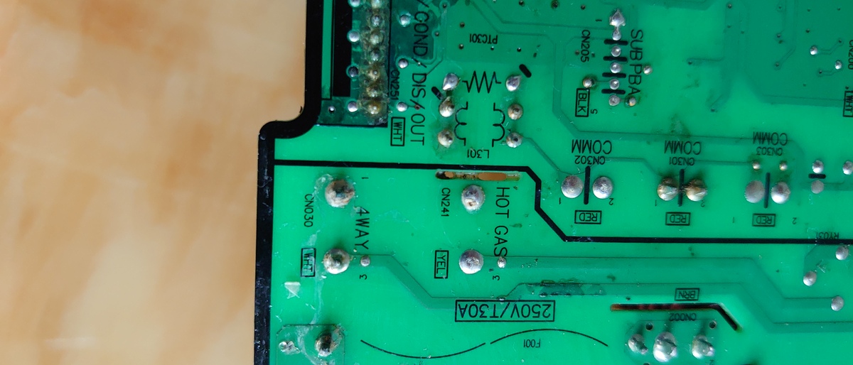

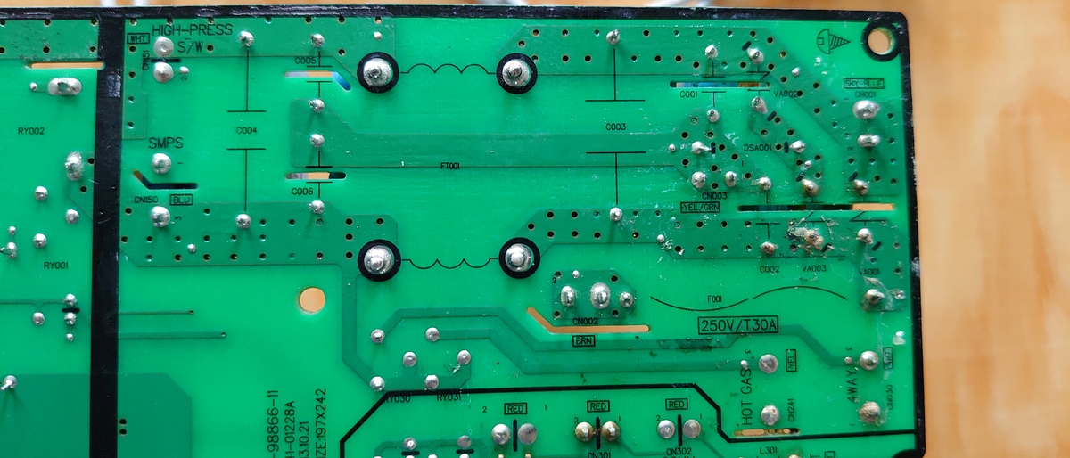

Liebe Forumsmitglieder, in meiner Samsung-Klimaanlage (Außengerät) hatte sich ein Geko verirrt, dieser krabbelte auf die Platine ... leider hat er diesen Ausflug nicht überlebt. Dabei wurde aber auch meine Klimaanlage in Mitleidenschaft gezogen. Da ich mich in Thailand befinde, und hier der technische support nicht so berauschend ist, habe ich zwischenzeitlich die Platine aus dem Außengerät ausgebaut um die einzelnen Komponenten auf der Platine zu überprüfen. Hier bin ich aber sehr schnell an meine Grenzen gestoßen, daher meine Frage an dieses Forum inwieweit mich jemand bei der Überprüfung unterstützen kann. Sollte sich jemand diese Zeit für mein Anliegen nehmen dann würde ich Fotos von der Platine hier einstellen, und nach Anleitung die einzelnen Bauteile auf der Platine überprüfen / messen. Bitte nichth falsch verstehen, es geht mir hierbei nicht darum Geld zu sparen, vielmehr fehlt mir das Verständnis eine komplette Platine in den Abfall (... oder auch in den Wertstoff) zu geben, nur weil einige wenige Bauteile defekt sein könnten. An dieser Stelle schon mal vielen Dank in die Runde :-)

Hubert R. schrieb: > Dabei wurde aber auch meine Klimaanlage in Mitleidenschaft gezogen. Wie äussert sich das? Geht gar nichts mehr oder tut sich noch irgendwas? > Sollte sich jemand diese Zeit für mein Anliegen nehmen Probiers aus. > dann würde ich Fotos von der Platine hier einstellen Ja, das ist sicher hilfreich. > um die einzelnen Komponenten auf der Platine zu überprüfen. Erste Überprüfung ist optisch die Stelle, wo der Gecko sein Lebensende gefunden hat.
Hallo Lothar, wow, vielen Dank für Deine umgehende Nachricht. "Wie äußert sich das" Das Innengerät versucht zu starten, aber das war's dann auch schon, vermutlich fehlt die Möglichkeit das Außengerät anzusteuern / zu starten. Beim Außengerät passiert überhaupt nichts. "Überprüfung und Support" Die Fotos dazu stelle ich morgen hier ein. Nochmals vielen Dank!

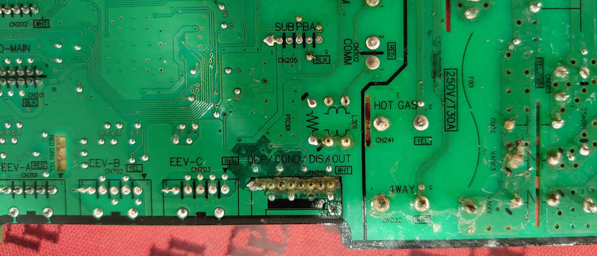

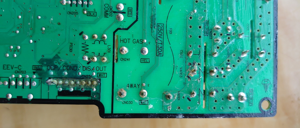

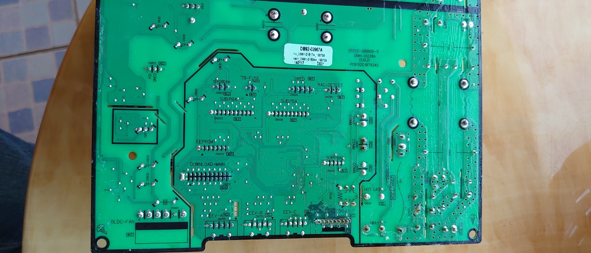

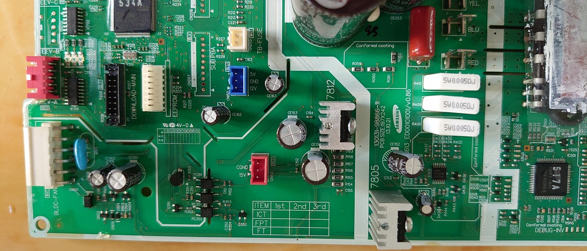

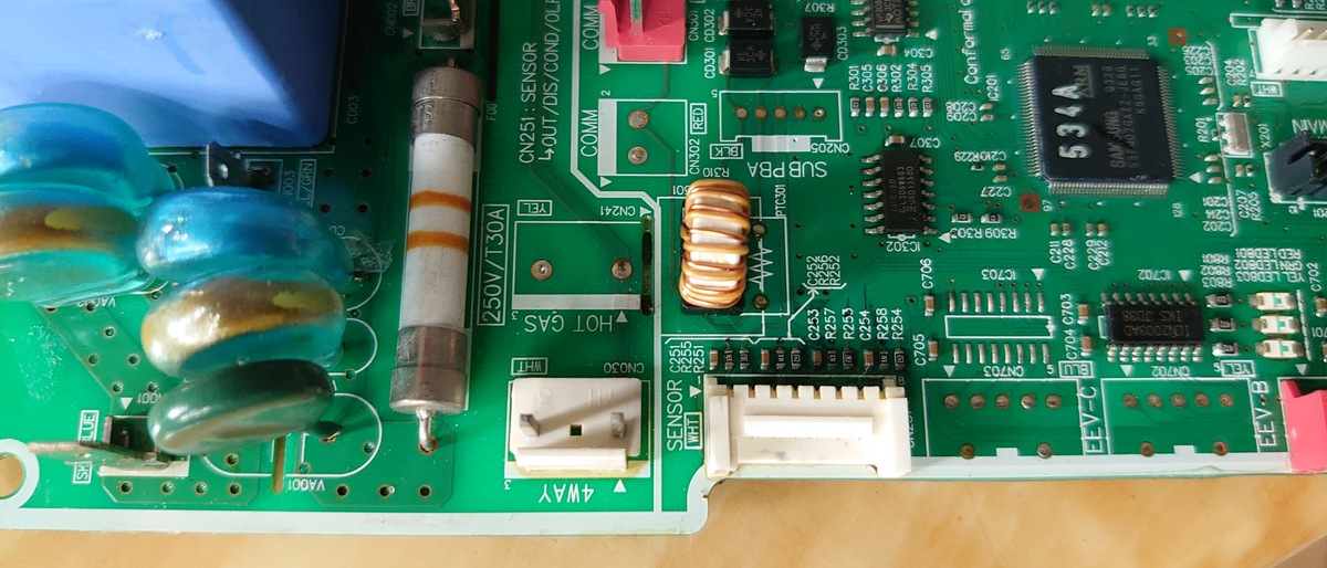

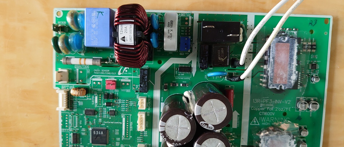

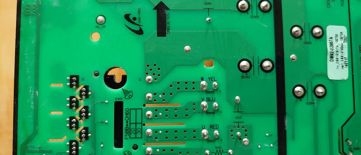

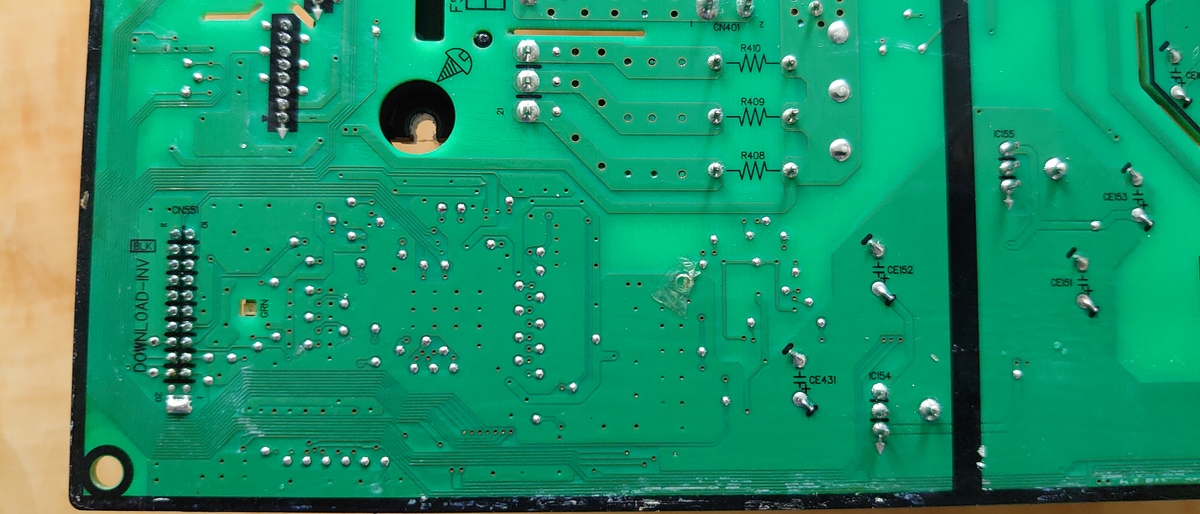

... anbei die Fotos der Platine. Das erste Foto der noch nicht gereinigten Platine, Fotos zwei und drei von der gereinigten Platine

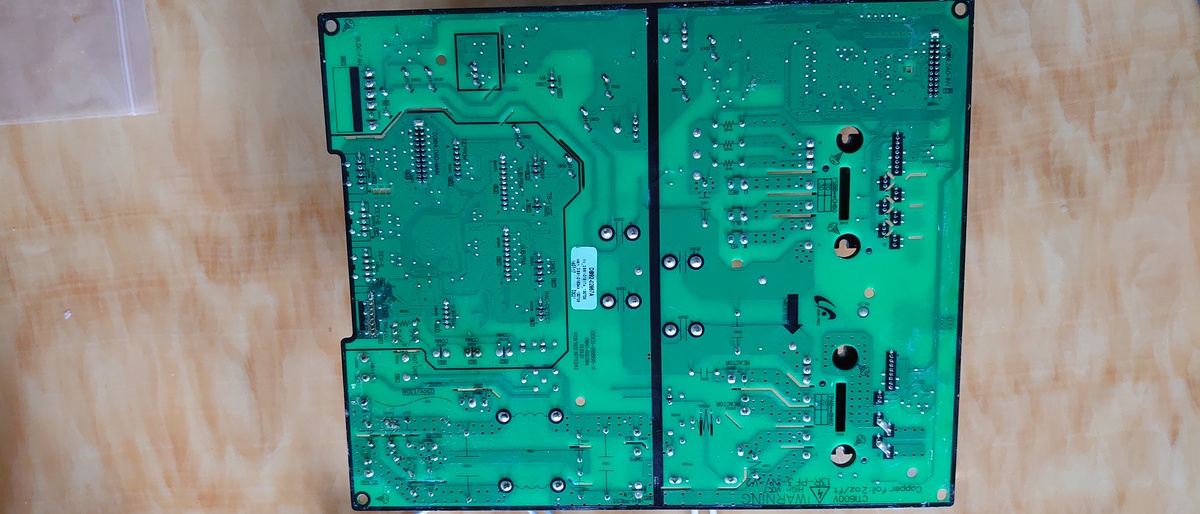

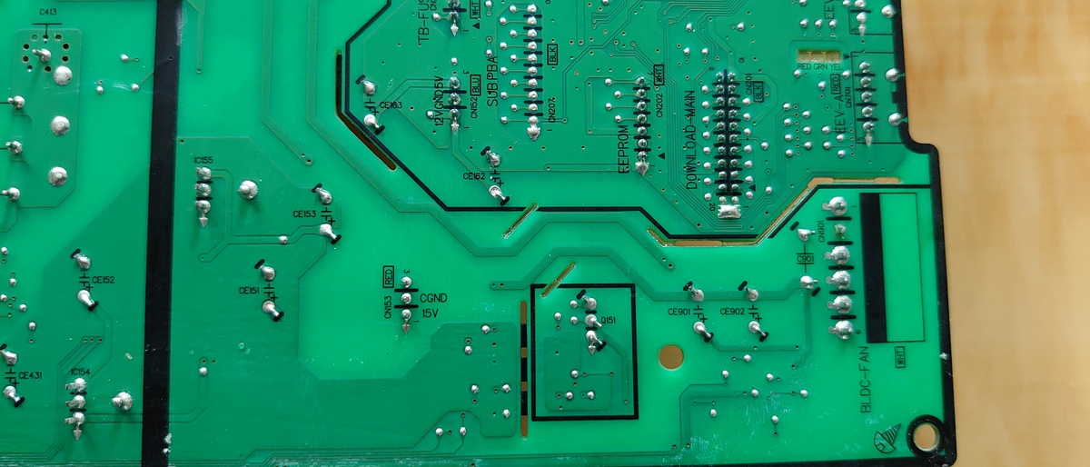

Außengerät für tropisches klima sollte eigentlich die Platine beschichtet sein. Die Platine scheint noch nicht komplett sauber zu sein. Schauen, daß keine Kriechströme bei Feuchtigkeit auftreten können, die Reste von explodierten Tieren ziehen Wasser an. Bild von Platinen-Oberseite wär gut.
Helge schrieb: > Bild von Platinen-Oberseite wär gut. niedlich, ich wollte gerade schreiben unbedingt notwendig! Nicht alle Hersteller benutzen die gleiche Platine und Bauteile, nicht alle Hersteller haben die gleiche Bauteile Anordnung, aber meist eine ähnliche Schaltung, also die Bestückseite könnte mehr verraten. Für bessere Säuberung stimme ich auch
Bearbeitet durch User

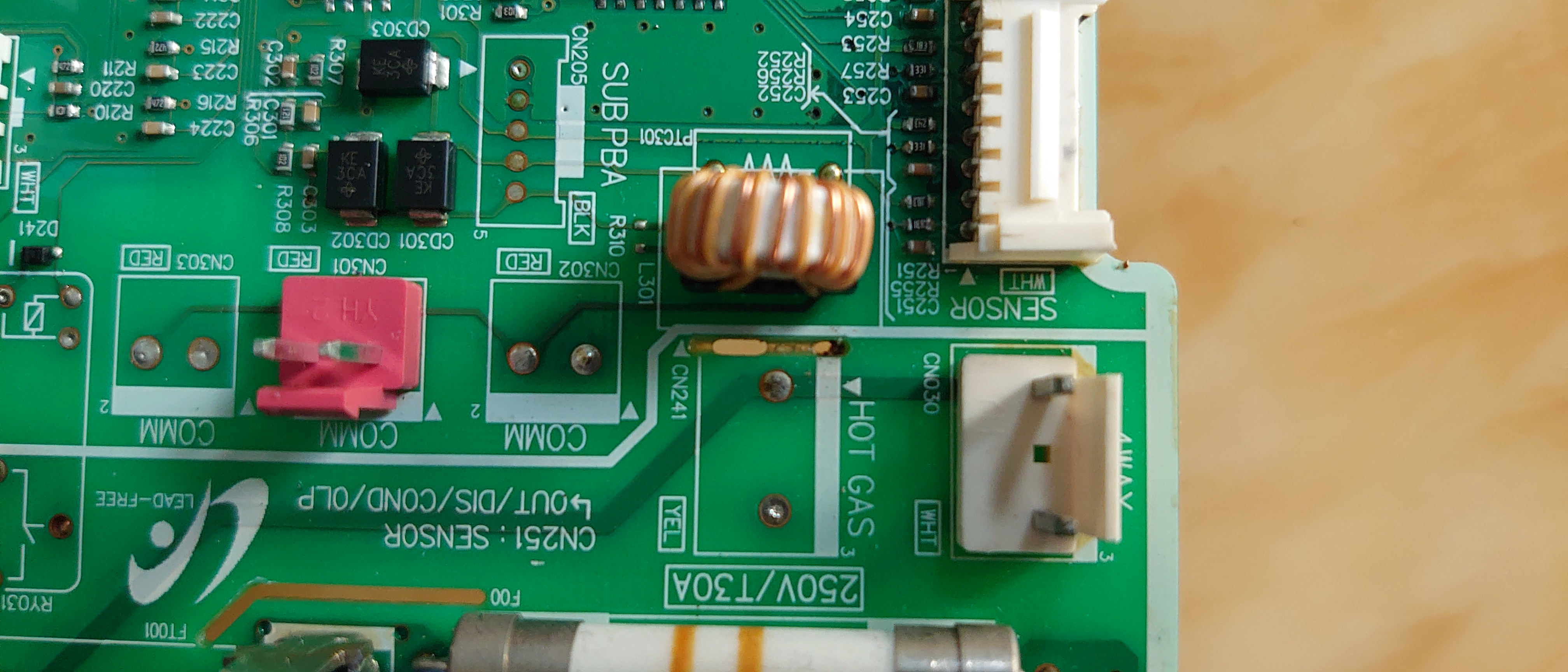

Was ist beim dritten Bild das im Schlitz neben "Hot Gas"? Irgendwie sieht das aus, als wäre der Schlitz durch irgendein Zeug überbrückt.

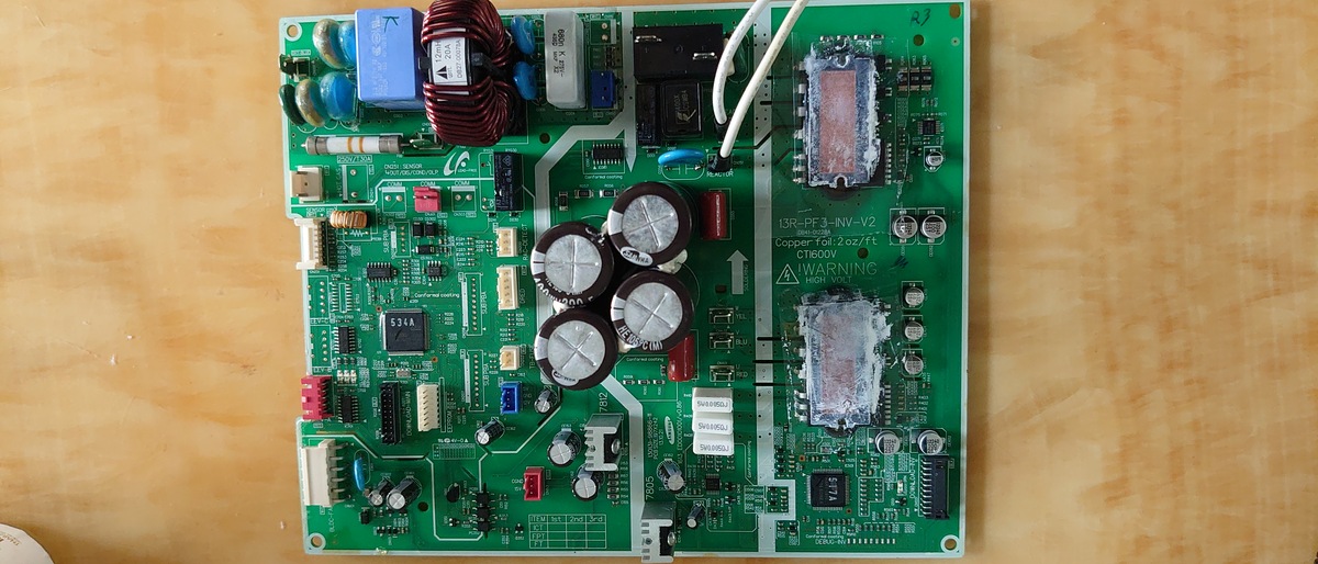

Das checke ich nachher und reiche das Foto der Platinenoberseite nach 😉
...HOT / COLD riecht nach Netzteil. Vermtl ist das explodiert. Oder schlimmeres. Ich zweifel nicht deine Aussage an, nur das es möglich sein soll (im Originalzustand). PCB ist gecoated aber sehr sehr schlecht. Klaus.
Sieht so aus als gäbe es einen Leistungsteil (Aussen) und einen Logikteil (innen, umrandet, Beschriftung EEPROM, DOWNLOAD etc... HOT GAS bezieht sich vermutlich auf die Kältemaschine und nicht aufs Netzteil. Der Gecko hat offenbar einen Kurzschluss zwischen Leistungs- und Logikteil verursacht, da kann je nach dem alles an "Hirn" kaputt sein. Foto von Oberseite wär gut.
Mehr Fotos mit sichtbaren Bauteilen wäre auf jeden Fall nützlich. Allerdings könnte man diese Leiterplatte mit einem 10mm kurz geschnittenen Flachpinsel noch schöner reinigen.
Die andere Seite von diesem Fleck wäre interessant. Evtl. ist da ein MOSFET in der Nähe verglüht? Der genaue Typ des Geräts=? könnte die Suche nach Ersatzteilen erleichtern.

So verrostet wie das ist war das eher ein Wasserschaden und hat weniger etwas mit dem Gecko zu tun. Zumindest muss der schon sehr lange da gelegen haben ohne das die Klima ausfiel.

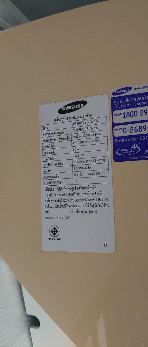

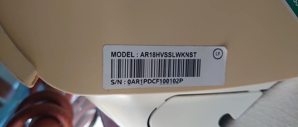

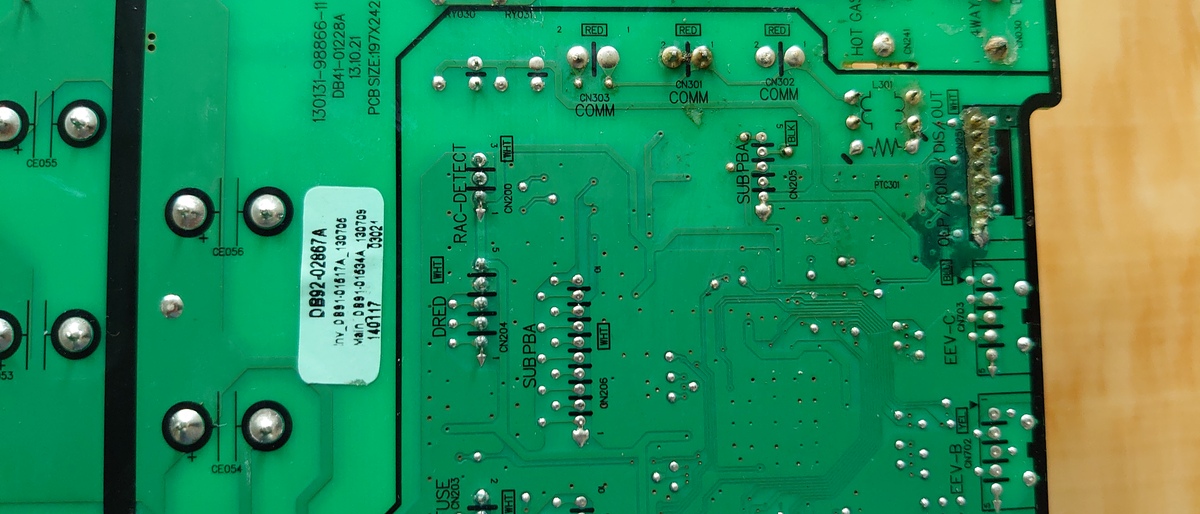

Vorab vielen Dank für all die Rückmeldungen!!! Zu den einzelnen Fragen: Hersteller und Typ der Klimaanlage: Samsung Außengerät Typ AR18HVSSLWKN Innengerät Typ AR18HVSSLWKX Foto mit der Typenkennzeichnung liegt bei:

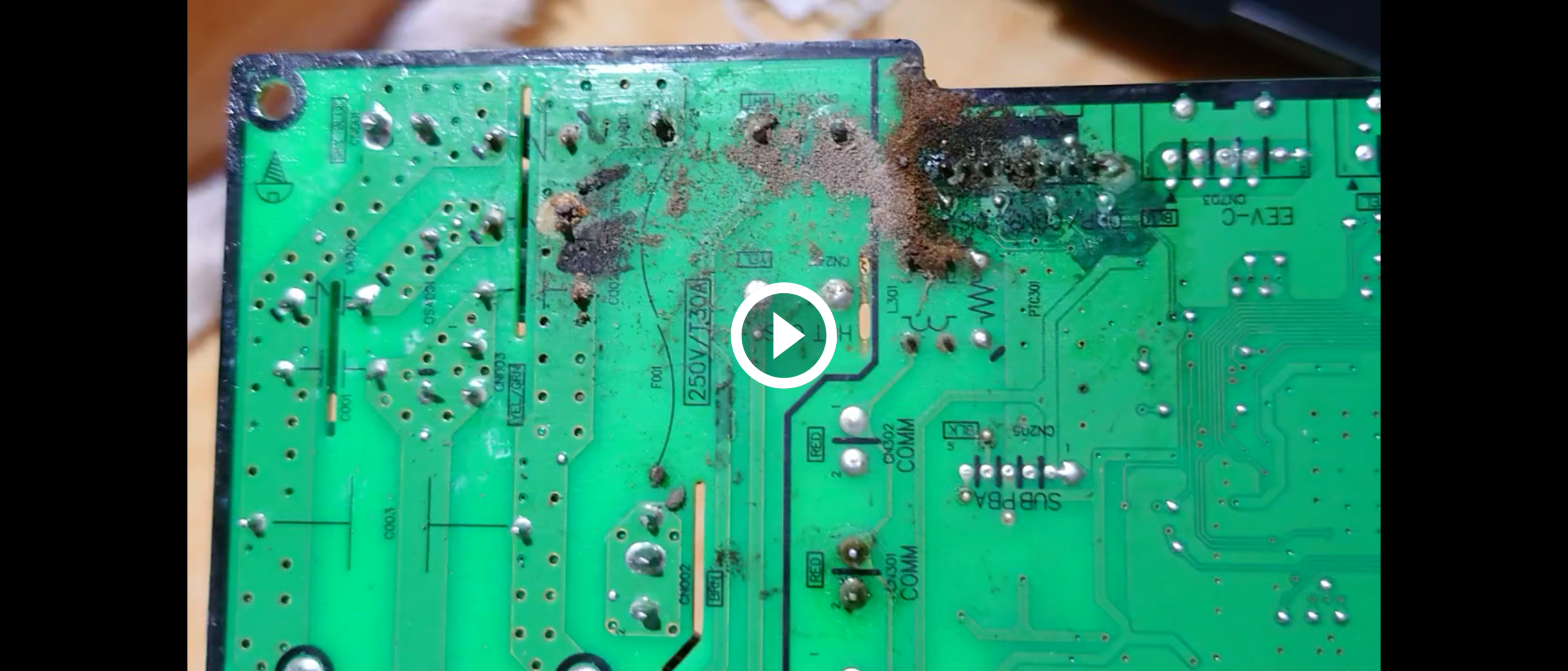

Schadenursache / Wasserschaden: Es war ein toter Geko auf der Platine (das Foto dazu habe ich wahrscheinlich versehentlich gelöscht). Auch ein Geko besteht überwiegend aus Wasser (65%), das bedingt wohl auch das Schadensbild ähnlich einem Wasserschaden. Zustand der Platine (Beschichtung und dgl.): Inwieweit eine funktionierende Beschichtung aufgebracht wurde kann ich nicht beurteilen, aber es wäre nicht außergewöhnlich wenn hier Qualitätsunterschiede zum europäischen Markt bestehen würden. Dies möchte ich nicht abwertend darstellen, aber es ist ein Umstand über welchen man sich hier in Thailand bewußt sein muß, und welchen man auch so hinnehmen muß. Reinigung der Platine: In dem Bereich in welchem es „Verbrennungen und Verunreinigungen“ durch den Geko gab habe ich zuerst mit einem getränktem Wattestäbchen (Isopropyl Alkohol 99,9%) gereinigt. Danach waren immer noch organische Reste auf der Platte welche ich dann mit Gallseife angelöst, und danach nochmals mit dem Alkohol gereinigt. Gibt es eine Möglichkeit die Platte besser zu reinigen? Falls, wie soll ich da vorgehen?
„Schlitz neben dem „Hot Gas“ Hallo Dussel, ja, da hast Du recht, da ist tatsächlich etwas verschmortes in diesem Schlitz. Ich habe aber rundum den Schlitz, als auch dieses „Verschmorte“ auf Durchgang gemessen, da kommt nichts an. Aber selbstverständlich mache ich das noch sauber.

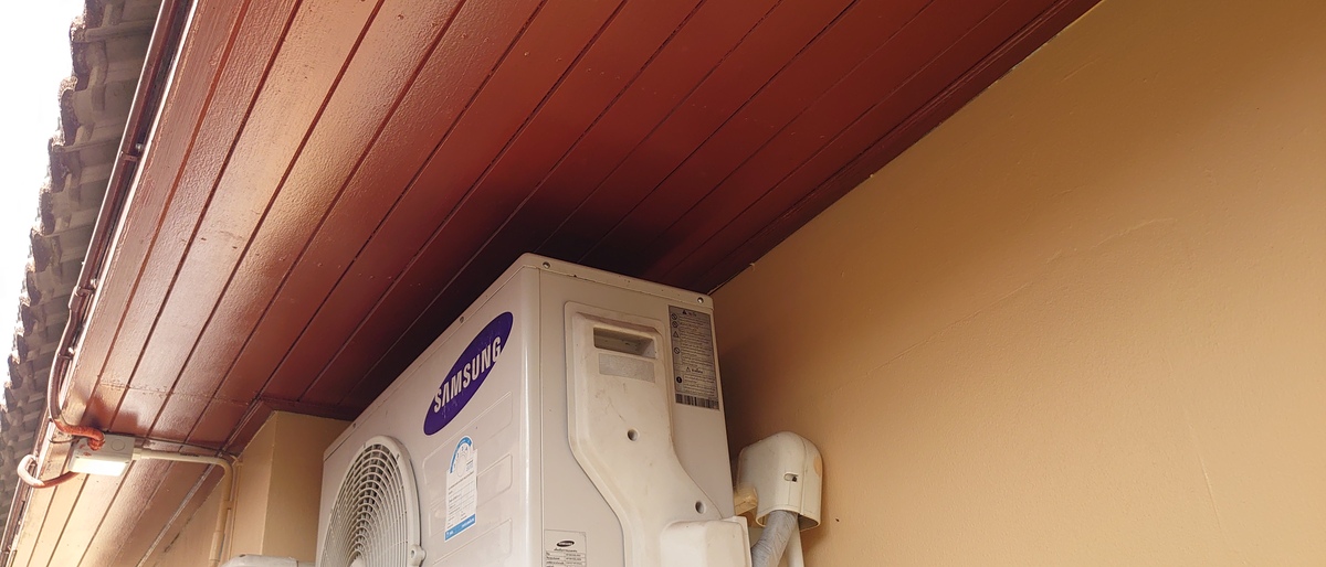

Nachfolgend noch ein Foto der Außeneinheit der Klimaanlage. Es ist gerade noch genügend Platz vorhanden um den Deckel abzunehmen und die Platine auszubauen, aber da besteht keine Möglichkeit die Platine in eingebautem Zustand zu überprüfen, oder gar zu reparieren ... :-(

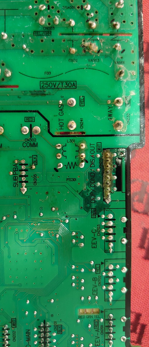

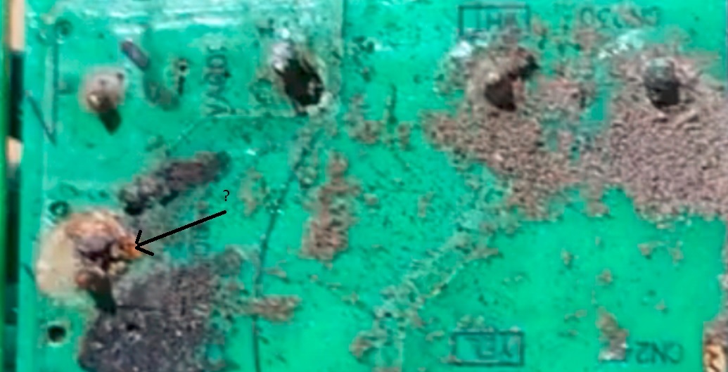

Hier nochmals zwei Fotos von dem Bereich der Platine in welchem der Geko sein Ende gefunden hat ...

Ersetzt die vorherige Nachricht: Hier nochmals zwei Fotos von dem Bereich der Platine in welchem der Geko sein Ende gefunden hat ...

Nach der Beschriftung auf der Platine (und in dem Wissen, daß es sich um eine Klima Außeneinheit handelt) hat der Gecko die Netzspannung direkt auf die Steckerleiste für die Sensoren "OLP/Condenser/Discharge/Outside" gegeben. Da diese üblicherweise direkt an einem µP Eingang hängen, kann ich dir wenig Hoffnung machen: 230 Volt (oder was auch immer da in Thailand genutzt wird) direkt auf einen µP Eingang geht nicht gut aus.

Netzspannung auf Sensoreingänge hat oft größere Folgen. Daher würde ich alle Bezeichnungen, die auf der Platine sind der Reihe nach bei der Suchmaschine eingeben, um ein Ersatzteil oder ein paar Hinweise dazu zu finden. Viel Glück!
Deiner Einschätzung nach Thomas, beschränkt sich der Schaden auf die Platine?

Vermutlich wirst du schnell auf SAMSUNG spezifische Vielfüßler (IC’s) treffen. Die werden nicht zu beschaffen sein. Und dazu vermutlich ein uP, den du nicht selbst programmieren kannst. Sorry, keine Hoffnung 😭

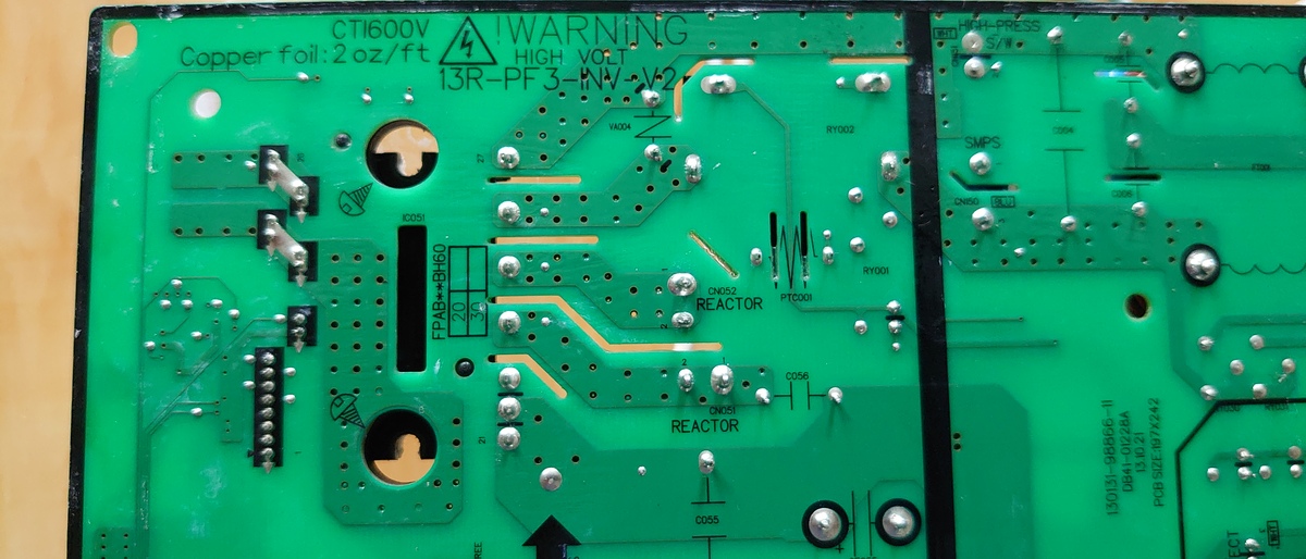

Hubert R. schrieb: > Deiner Einschätzung nach Thomas, beschränkt sich der Schaden auf die > Platine? Je nach dem, was an dem Stecker noch dran war, hat es das auch mit gerissen. Außer ein paar Spannungsregler sehe ich auf der Platine nicht viel reparierbares. Was ich aber vermisse ist eine Art Netzteil. Evtl gibt es noch eine zweite Platine, die die Niederspannung erzeugt und es ist nur ein Schaden im Netzteil entstanden. Die 30A Sicherung hast du schon geprüft nehme ich an? Gruß Roland
Hallo Roland, diese 30A-Sicherung auf der Platine habe ich geprüft, die ist in Ordnung, da habe ich Durchgang. Dann mache ich mich morgen auf die Suche nach einer weiteren Platine, vielleicht werde ich ja fündig. Ich melde mich morgen wieder. Dir noch einen schönen Sonntag ...
