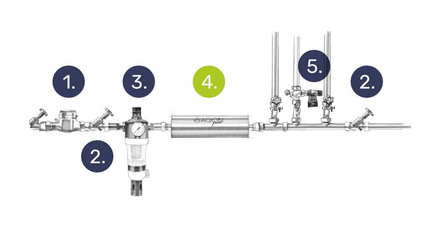

Moin moin,
stolpere eben über einen Artikel in der Süddeutschen und der FAZ über
ein Start-up, Aqon Pure aus Bensheim. Die reduzieren den Kalk im
Leitungswasser ohne Salz oder Strom und ganz ohne Wartung. Einfach ein
Rohr in die Leitung und gut ist.
Das kleine Modell kostet mit Einbau gut 1200 Euro und funktioniert etwa
zehn Jahre. Ein Modell, das etwa 20 Jahre funktioniert, kostet gut 2100
Euro.
Von den großen und bekannten Blättern wird darüber neutral berichtet.
Hat jemand so ein Rohr verbaut und kann berichten?

So wie ich das verstanden habe, sind da keine Magnete im Einsatz,
sondern die Energie für die Kalkreduzierung wird aus dem Wasserdruck der
Rohrleitung bezogen, in die es eingebaut wird.

Zitat aus der Funktionsbeschreibung:
Wie funktioniert das Ganze nun? Der Trick ist eine Metalllegierung, die
den pH-Wert des Wassers "minimal" erhöht, wie Maximilian Wilk sagt.
Dadurch bildet der im Wasser gelöste Kalk - chemisch:
Kalziumhydrogencarbonat - Kristalle aus. "
Zitat Ende
Ob das so geht, kann sicher auch der Laberkopp beurteilen, denn als
Universalgenie verfügt er sicher auch über die entsprechenden Kenntnisse
in anorganischer Chemie.
von H. H. (Gast)
Das übliche, nichtssagende Geschwurbel.

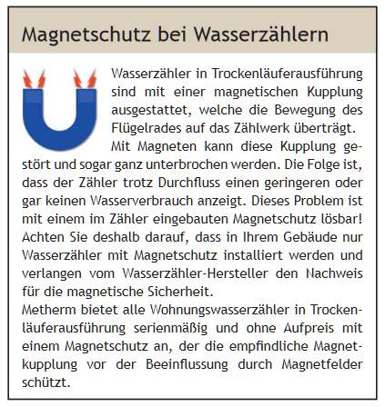

Leute, Magnete an der Wasserleitung FUNKTIONIEREN zu 100%!
Ich hab mal einen an der Wasseruhr angebracht, und siehe da, der
Verbrauch ging auf NULL. Kein Wasser, kein Kalk..... nur die Nachbarn
haben mich verhauen. ;DDD
PS: Nicht Testen/Nachmachen! Die heutigen Uhren petzen das eurem
Versorger/Vermieter!³
Hast du nicht, sonst hättest du bemerkt, dass sich die Wasseruhr, aus
Messing und Plastik, durch kein Magnetfeld stören lässt.

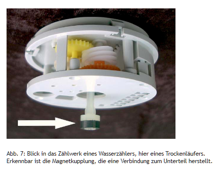

von Teo D. (teoderix)
Michael B. schrieb:
Red kein Blech. Magnetkupplung.... Google das du Pfeife.
von Michael H. (micha_22)
Teo D. schrieb:
> Michael B. schrieb:
Siehe Anhang... für die faulen Einfaltspinsel.
